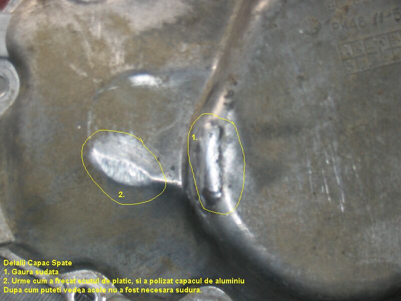

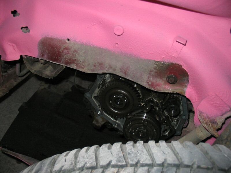

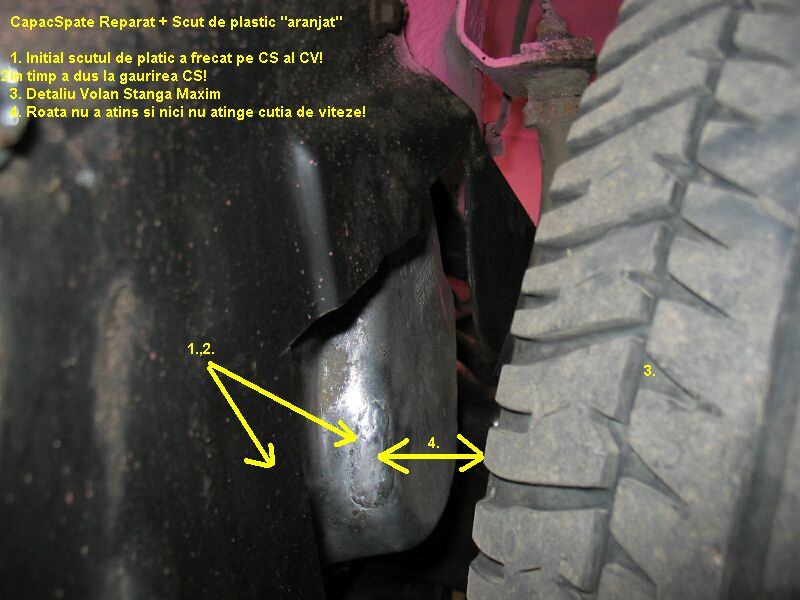

Am o aparatoare din plastic aparatoare care a frecat pe un capac de la cutia de viteze.Va vine sau nu sa credeti dar in timp cel care a cedat a fost capacul de aluminiu al cutiei de viteze care are in momentul de fata o GAURA, :o produsa in urma frecarii cu plasticul din aparatoare !!!
Nu pot sa afirm (inca) cu precizie daca Fabrica Craiova a montat aparatoarea de plastic asa prost!!!! (trebuie sa il mai intreb pe tata de una alta ...)

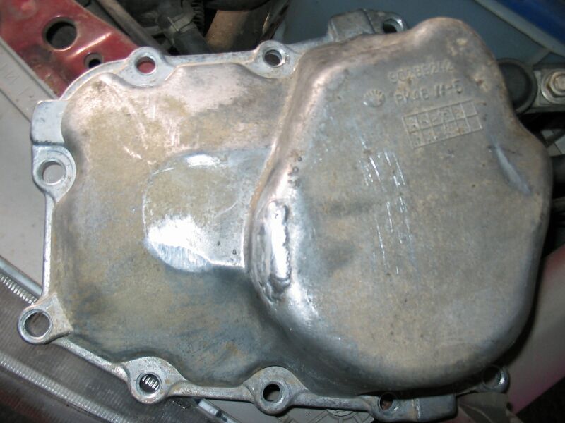

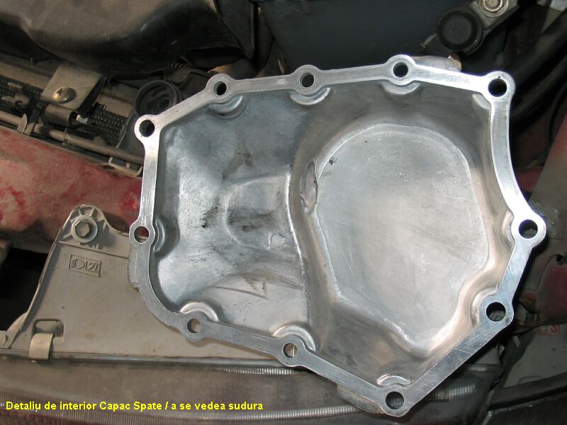

Ieri am constatat gaura din capacul cutiei de viteze cautand unde izvoraste ulei in preajma masinii . Acum am initiat operatiunea de reparare. Capacul cutiei de viteze l-am dat la un mester la sudat (Cand va fi gata o sa incerc sa postez poze).

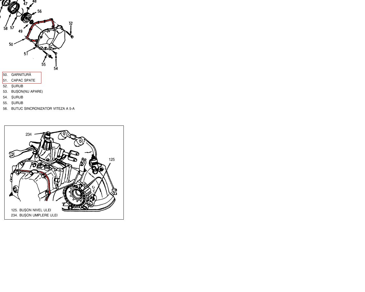

Problema care a mai ramas este ca nu gasesc nicaieri in TM, garnitura de sub capac -sa o pun noua.
Ce sa fac? Din ce sa o confectionez? Am atasat aici poze dintr-un manual de Cielo. (garnitura e colorata in rosu)
In lipsa de sugestii o sa punem garnitura veche + silicon din ala rosu.

Intra aici si vezi daca o au si daca ti-o poate trimite repede.Cat despre acel capac esti sigur ca roata nu atinge in el?
Intra aici si vezi daca o au ...
1. Ok. mersi, mi-a dat un amic nr de tel de la ProMotor din TM, i-am sunat si mi-or promis ca rezolva si imi aduc maine dupamasa garnitura.
2. Roata nu atinge in capacul ala. O sa fac ceva poze pe cand e gata, si le postez.
Am rezolvat problema, o sa pun si pozele complete abia in urmatoarele zile.

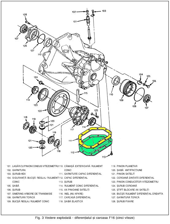

Intrebare: Exista un orificiu de golire a uleiului din cutia de viteze manuala F16 a unui Cielo?
Eu m-am tot uitat sa vad daca exista un astfel de orificiu de golire, dar aparent nu am gasit asa ceva!
Tot aparent pentru golirea completa a cutiei de viteze ar fi necesara demontarea capacului diferential (in poza atasata apare cu nr. 112)!?!
Nu e foarte logic!
Nu exista buson de golire.Trebuie dat capacul acela jos.

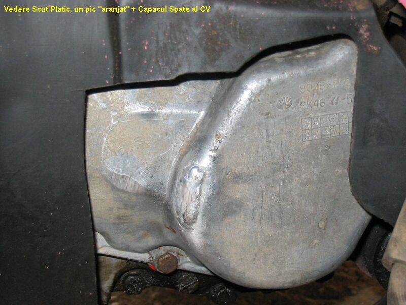

Aparent scutul de platic a fost montat ok de catre producator, dar a fost desfacut si montat prost si incorect!!! de catre un mecanic, in cadrul unui service acum 4 sau 5 anii.
Dupa cum vedeti montura lui superficiala, facuta asa in bataie de joc, era cat pe aici sa imi strice cutia de viteze la cativa anii buni de cand si-a bagat mecanicul asta degetele acolo.
Oricum mi se pare inutil sa il caut acum si sa il dau cu capu de cutia de viteze sa vada ce a facut neglijenta lui! Oricum cred ca mecanicul ala nici macar nu viseaza ce efect a avut montarea incorecta a acelui plastic!
Asta era o chestie care sigur se putea evita!!!
In momentul de fata desi puteam sa pun scutul montat corect in pozitia lui in care a fost gandit, am preferat sa tai din el cu un cutter anumite portiuni ca sa nu mai imi fac vreodata griji din cauza lui.
Aveti pozele asa ca va puteti uita si voi sa vedeti ce si cum s-a petrecut acolo!
Ce lipseste din setul de poze ar fi un detaliu pe care l-am remarcat: scutul ala de plastic a fost atat de prost montat incat freca pe planetara!!!
Planetara mea stanga poarta urme de frecare cu acel scut.
