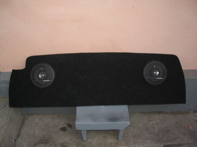

Am facut-o si p-asta ! :X
No more comment ca ma dor mainile dupa o zi de munca :D :dizzy:
Inca nu e gata...urmeaza niste mici retusuri

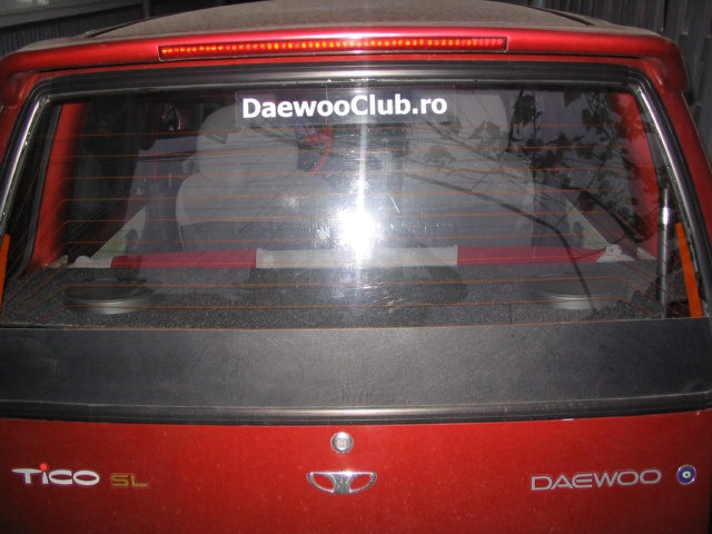

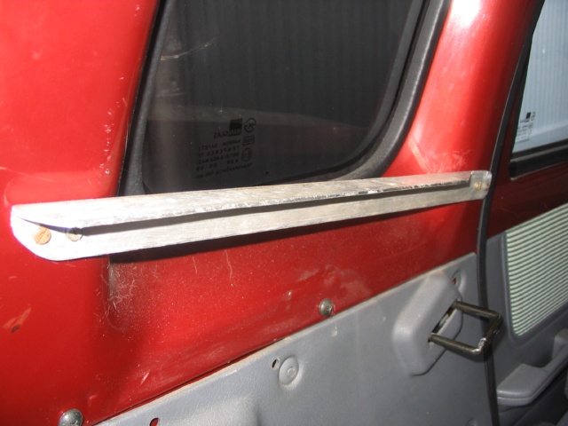

Salut , misto, dar am o intrebare de ce nu ai vopsit suportul de la geam? in negru sau o culoare? se mai creeaza incinta in portbagaj, mai e inchis bine acum? :lavolan:

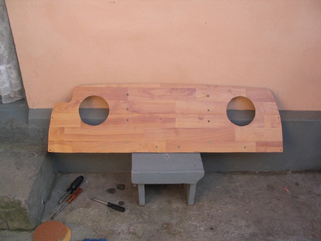

Aia e bucata de parchet stratificat sper, nu? Bine ca n-ai incercat cu o placa de pal sa o pui pe suportii aia de aluminiu. Asa am avut la Oltcit si m-a terorizat cu scartaitul ani intregi de am ajuns sa-mi placa troncaniturile din spate de la mine de la masina.
@Vialy ...am spus ca mai am niste mici retusuri de facut :D
Portbagajul se inchide perfect ...de ce nu s-ar inchide ???
@laurentziu83...Da , este bucata de parchet stratificat ...mi-a mai ramas ceva da cand am pus in casa :banana:

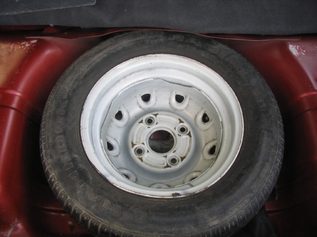

ToPser cum ai facut sa poti intoarcea roata de rezerva?

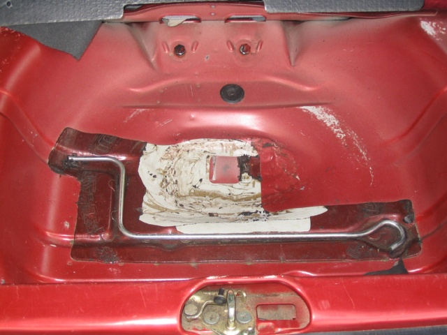

Ai taiat "suportul" acela pe care era pus si prins cu acel surub?
Nu se misca roata de rezerva daca nu ii fixata??

Iti raspund eu la prima intrebare pana apuca ToPser. Suportul se indeparteaza cu multa convingere si un ciocan potent. Dureaza mai putin o lovitura bine plasata decat o taietura. Alegerea e a ta.

Dupa indepartre cu "metod ciocan" se mai poate pune inapoi?
In principiu totul este posibil. Trebuie niste puncte de sudura. Nu cred ca si-a mai pus cineva problema asa pana acum.

Nu se misca roata .. eu zic sa stai linistit! oricum mai tin niste carpe pe langa ea ...

Am scos cumva suportul acela in care intra surubul care tinea roata de rezerva. Dar totusi roata intra cam greu pentru ca acel surub era pe un fel de "bordura" care este mai inalta decat restul lacasului.
Din pozele tale Topser vad ca tu ai modoficat cumva asta, pt ca la tine parca intra roata mai usor. Asa e?
Pai este nevoie de un butuc de esenta tare si un ciocan de 3 kg , o lovitura bine plasata si treaba-i gata! Partea aceia inaltata de care zici se va deplasa in ext. Succes!!! :) >-
