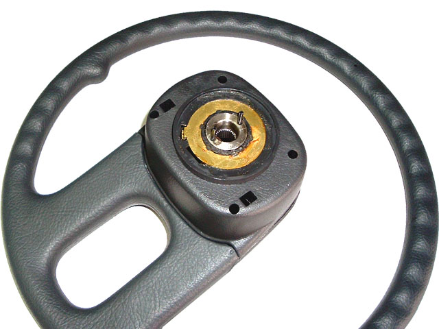

AAdorjan Posted June 7, 2005 Si pe mine m-ar tenta sa schimb volanu de la Tico pt ca este cam subtire si trebuie strans si iti oboseste mana. Dar habar n-am cum trebuie dat jos, cum e cu, compatibilitatea etc. Cineva poate da unele precizari? Share this post Link to post
SORAN Posted June 7, 2005 (edited) Sub capacul de la claxon care se scoate prin tragere(primesti bonus daca il scoti fara sa claxonezi ) exista o piulitza care se desface cu o cheie inelara preferabil ATENTIE: in sensul acelor de ceasornic. Dupa scoaterea ei volanul este fixat prin caneluri pe ax. Orice volan iei iti trebuie butuc adaptor pe care il cumperi din targul Vitan cel mai ieftin! Succes! Nu va cumparati volane ieftine din plastic deoarece in cazul unui accident acestea se fac aschii cand se rup, nu se indoaie ca un volan omologat si va pot rani rau. Doamne fereste! Edited June 7, 2005 by SORAN Share this post Link to post

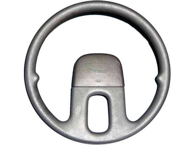

nicubarbu Posted June 7, 2005 (edited) Va recomand cu caldura volanele de Tico (model Coreea) si nu numai pt ca reprezint firma care le-a importat ci si pentru ca: - nu e nevoie de nici o adaptare - nu sint din plastic (precum cele de la modelele comercializate in Romania), - sint mai groase si mai moi (practic exact ca un volan de Cielo). - au diameterul exterior identic cu cel al modelului din plastic deci nu va va jena in ocuparea unei pozitii corecte la volan - pretul este de numai 825.000 lei (ar mai veni app. 75.000 taxe postale) Trimiteti mesaj privat pentru detalii. Edited June 7, 2005 by nicubarbu Share this post Link to post

adostar Posted July 2, 2006 Am cautat peste tot la Galati si nu am gasit butuc adaptor volan tico pe nicaieri . Rog pe cei din Bucuresti, daca are cineva timp sa ajunga in Vitan (acolo am inteles ca s-ar gasi) sa-mi ia si mie un butuc adaptor pentru tico. Fac cinste! Share this post Link to post
Pedala Posted July 2, 2006 Daca mai ai rabdare pana joi, vineri incerc eu sa trec. Share this post Link to post
Lucas Posted July 11, 2006 Hehe... nicubarbu si eu am volan din ala. celalalt i s-a rupt mamei in mana cand vira pe loc in parcare ( bine ca pe loc...si nu cand masina era in miscare ). De gros... s-ar putea sa fie mai gros decat celalalt...dar mie mi se pare totusi subtire si asta. oare daca i-as pune burete din ala ar fi prea subtire volanul si ar aluneca buretele pe volan la curbe ? Ca tare as vrea sa`l fac mai gros si mai moale Share this post Link to post
adostar Posted July 11, 2006 @Lucas - iti trebuie un butuc adaptor si pui ce volan vrea muschiul tau Share this post Link to post
