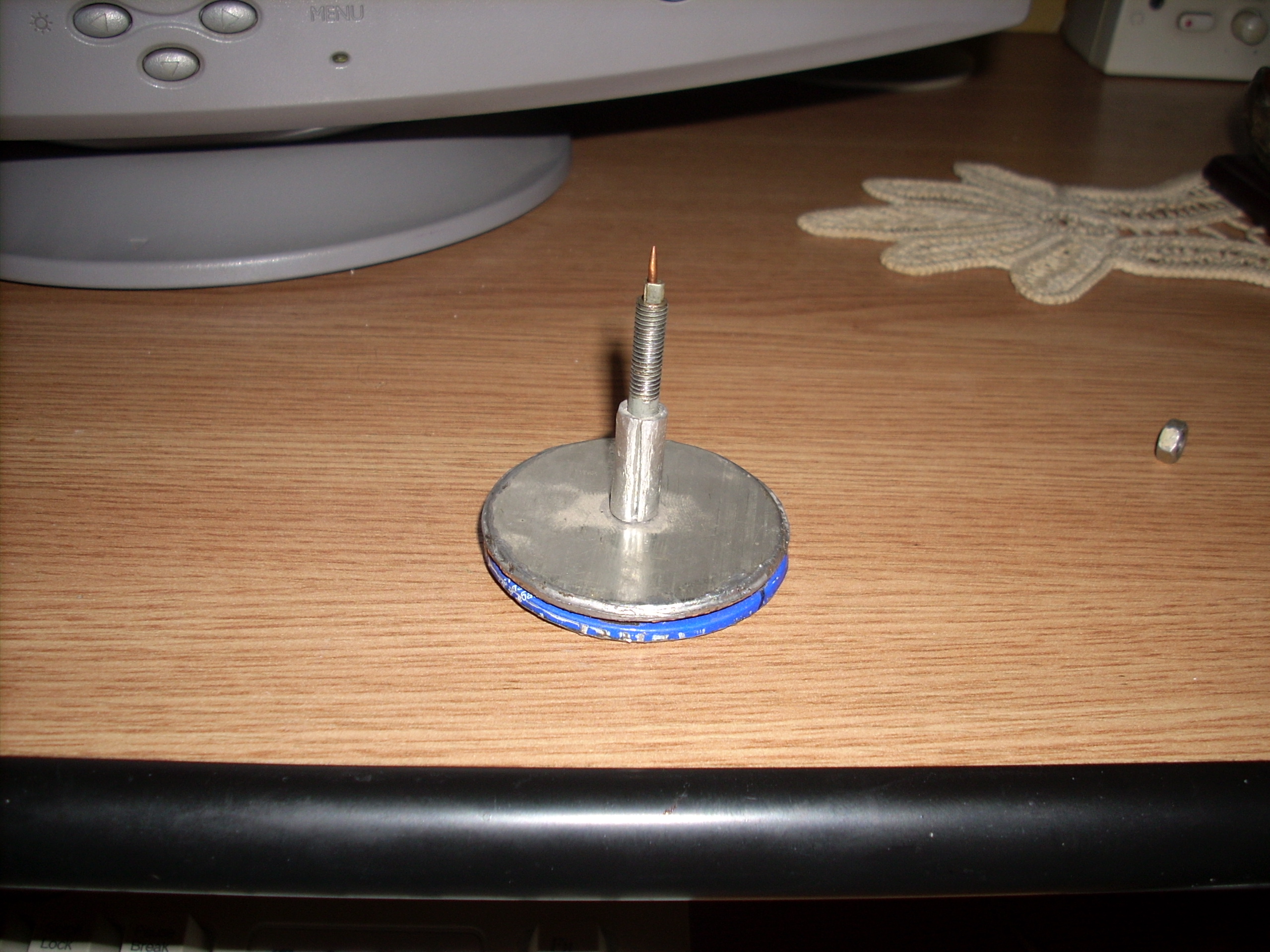

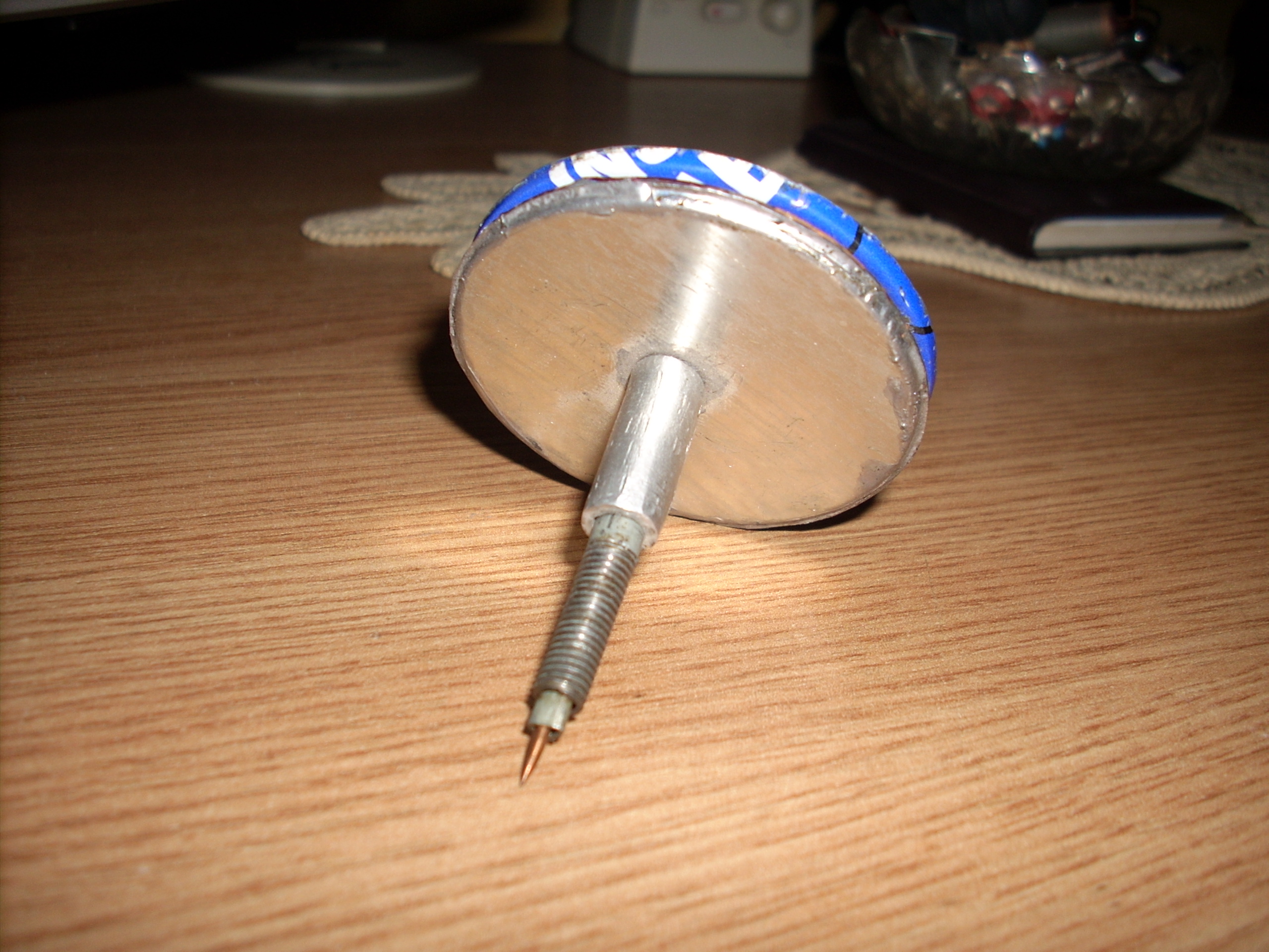

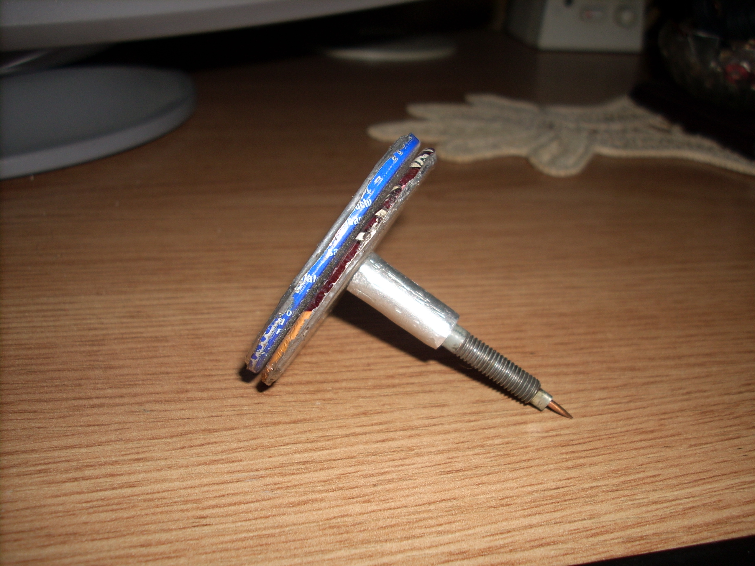

Nene, uite despre ce e vorba. Mai sus m-am exprimat gresit din graba. De fapt e o modificare a surubului de aer si scopul ei este de a intrerupe alimentarea cu benzina in momentele in care vacuumul este mare si clapeta de acceleratie inchisa cum ar fi de ex. in cazul mersului in frana de motor. Desigur ca exista si rezolvari electronice ale problemei asteia dar eu sunt de parere ca ce e simplu merge mai bine(in cazul asta). Concret se inlocuieste surubul de aer cu dispozitivul din poza.
Dispozitivul asta e o capsula elastica ce se strange sub actiunea vacuumului daca acesta trece de anumite limite si impinge acul ala de cupru si blocheaza circuitul de relanti (e de fapt un economizor actionat de vacuum). Trebuie sa recunoc ca nu eu sunt "inventatorul" acestui dispozitiv ci tatal meu care este inginer si un mecanic foarte bun. Dispozitivul asta a fost si testat pe banc de probe si eficienta a fost confirmata. Eu l-am folosit 4 ani si l-am mai dat si pe la amici si toti au fost foarte multumiti. Daca vrei contacteza-ma pe PM si-ti trimit unul. Nu te costa nimic.
Oltcitul avea o electrovalva pentru asa ceva, Tico nu are?
Are bineinteles, chestia aia e pt. carburatorul de Dacie.
Tetea, trebuie sa recunosc: ideea e simpla, dar foarte isteata. Executia nu e chiar de exceptie, dar tatal tau merita laude pentru idee. Totul tine de calibrarea elasticitatii capsulei, in asa fel incat sa intre in actiune la momentul potrivit. Materialul varfului obturator cred ca era mai bine de facut din otel, deoarece cuprul e cam moale si se va uza in timp. Oricum, felicitari!
O mica precizare: modificarea facuta de tine se refera la surubul de amestec, nu la cel de aer. Cel de aer sta pe carburator mai sus si un pic oblic (de fapt nici ala nu e de aer propriu zis, ci e pentru reglaj al pozitiei clapetei de acceleratie).
Da, exista demult un "Teu" economizor pentru Dacie, dar el doar deschide un jiclor suplimentar de aer, fara sa il inchida pe cel de benzina in frana de motor.
La carbul original de Tico exista circuit pentru frana de motor, dar acesta determina deschiderea a doua jicloare suplimentare: aer si benzina. Poate era mai economic sa deschida doar un jiclor suplimentar de aer, dar probabil ca inginerii s-au gandit sa evite saracirea excesiva a amestecului si eventualele probleme legate de aceasta: smucituri sau oprirea motorului la o accelerare brusca dupa o perioada de mers in frana de motor.
laurentiu83, sigur ca "ritualul" cu tragerea socului e la loc de cinste la pornirea la rece, dar a mers doar cu 1-2 sprituri. ;)
Edited by Kinetix
Da, ai dreptate, surub de amestec la relanti.
Executia ce-i drept nu-i prea estetica dar smecheria merge bine. Acul e special facut din cupru moale ca sa nu afecteze jiclorul pe care il astupa si in plus se muleaza cu timpul pe orificiul respectiv si-l astupa perfect. Nu e nevoie de nici o calibrare deosebita, pur si simplu se insurubeaza sau se desurubeaza dispozitivul astfel incat cursa acului sa fie cam de 1,5mm cu motorul oprit si daca apesi cu degetul pe capsula, motorul fiind la relanti, sa-l vezi ca se opreste din cauza obturarii benzinei.
Nu se simte nimic cand mergi cu masina ca daca in frana de motor turatia scade imediat acul se retrage progresiv. De fapt eu cred ca acest dispozitiv tocmai de aia e bun, pentru ca are o functionare practic analogica, gatuirea benzinei se face progresiv, proportional cu vacuumul, nu brusc asa cum face o electrovalva actionata electronic printr-o comanda tot sau nimic.
