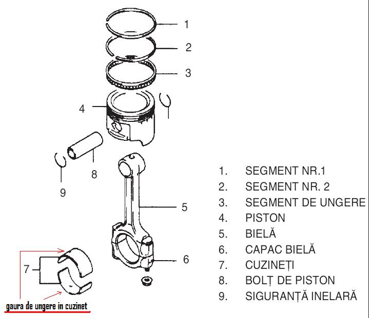

Revin cu o problema legata de cuzineti (de biela). Din cate imi amintesc, am vazut cuzineti originali luati de pe masina care aveau cate o gaura de ungere.
As vrea sa stiu daca toti cuzinetii de biela (cumparati ca piesa de schimb) sunt NEperforati, sau unii sunt gauriti totusi, in functie de producator.
Are cineva ramas vreun cuzinet original de la segmentare pe care sa il pozeze? Sa vedem daca are gaura sau sant de ungere, ceva?
Multumesc mult.
Edited by Kinetix
Link to comment

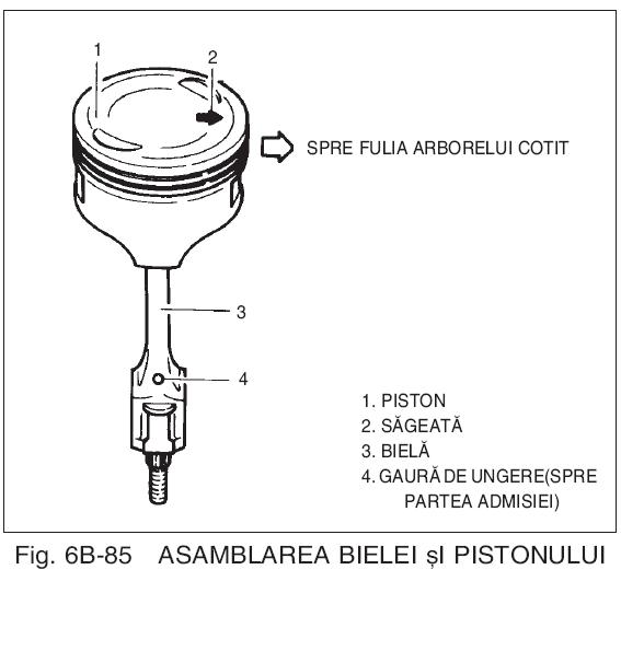

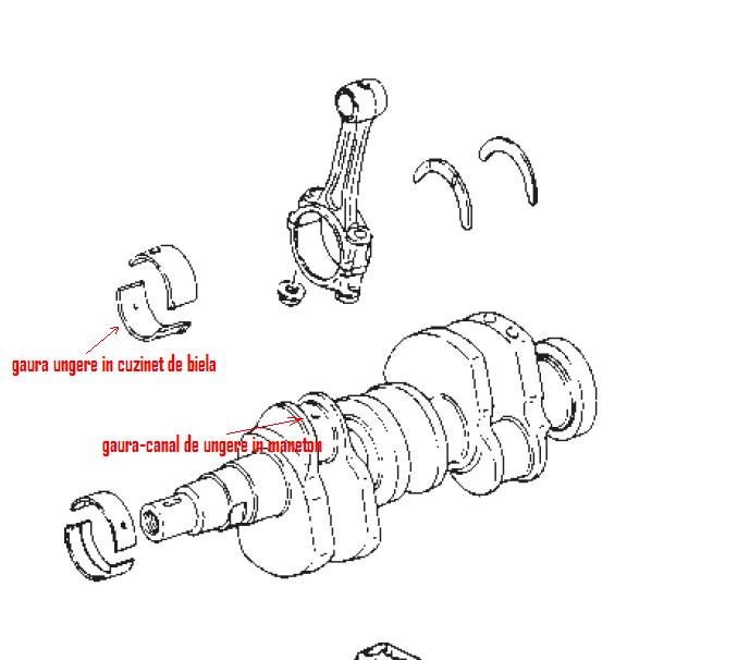

Iata un extras din manualul de service, cu privire la ungerea motorului de Tico:
"Printr-unul din cele doua circuite uleiul ajunge la cuzinetii de palier ai arborelui cotit. De acolo, uleiul este livrat catre
cuzinetii manetoanelor prin intermediul canalizatiilor de ungere prelucrate în arborele cotit, de unde prin orificiile mici
prevazute la capetele bielelor, va asigura ungerea pistoanelor, segmentilor si a peretilor cilindrilor".
Dupa cum reiese din textul asta, ungerea pistoanelor, segmentilor si a peretilor cilindrilor (probabil si a boltului in cuzinetul si lagarele lui), depinde de acea gaura din semicuzinet, care trebuie sa corespunda cu cea din biela.
Urmariti imaginile din manualul de service in care apar reprezentate gaurile din maneton, cuzineti si din biela, care ar trebui sa fie corespondente.
Daca aceasta cocluzie este adevarata, atunci aceia ale caror motoare au fost refacute si li s-au montat cuzineti fara gauri, ar trebui sa ia in considerare pobilitatea aparitiei unor uzuri premature ale motoarelor lor.
Daca cineva poate face o poza la un cuzinet original, eventual si la o biela, sa vedem in ce masura corespund gaurile, ar fi de mare folos.
Multumesc.
Edited by Kinetix
