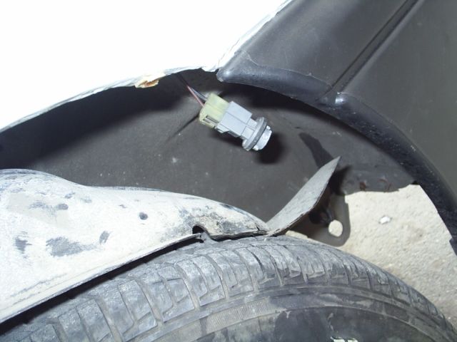

Aveam becul de pozitie fata dreapta ars de cand am luat masina, iar ieri, impreuna cu colegul meu, olcitarul, am trecut la fapte :-D
mai intai, am incercat sa desfacem farul cu totul din suruburi. dupa ce ne-am chinuit cu cele 2 suruburi mai vizibile din compartimentul motor, ca erau intepenite, ne-am trezit ca mai erau 2 suruburi sub aripa. asa ca am desfacut aripa din suruburi, am desprins-o usor din spoiler (desfacand juma de spoiler), si am desfacut si ultimele doua suruburi in care era prins farul. acuma, surpriza... farul nu mergea scos pt ca se tinea in motorasul de reglaj (care apropo, cu ocazia asta, am constatat ca nu mai merge).  <img src= ">
uitandu-ne mai cu atentie, si tragand noi de fire, am reusit sa scoatem becul de pozitie, cu soclu cu tot. acum a urmat un alt moment penibil, pt ca eu nu aveam bec de rezerva :oops:
asa ca am pus la loc aripa si spoileru, aseara am luat un set de becuri din carrefour (20.000/2bucati), si azi am continuat operatiunea. dupa experienta de ieri, a mers totul smooth 8) adica totul s-a rezolvat cu putin contorsionism :-D
PE SCURT:
- nu e necesar sa demontati farul, sau aripa
- dati fusta jos :twisted: (ma refer la chestia aia mare de plastic de deasupra rotii)

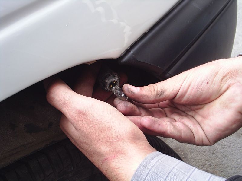

- identificati firele si soclul de la becul de pozitie.
- bagati mana si rotiti de mufa de la soclu in sens de desurubare, cam 30-40 de grade, tb sa iasa usor
- schimbati becul
- cu multa grija si indemanare, si cu o mana foarte lunga si subtire, montati soclul la loc. atentie, are 4 iesituri de plastic, una e mai lata decat celelalte! uitati-va pe dedesubt, si o sa vedeti cele 4 gauri de ghidaj, si care e mai mare.
atasat, poze
