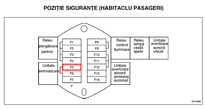

"Faultată" pare să fie F5, responsabilă pentru sistemul audio. Restul chestiilor afectate ţin de sistemul alarmă-închidere, care este probabil montat pe acelaşi circuit.
Ciudat este că s-a ars totuşi siguranţa asta. Dacă ai noroc, pui alta nouă şi totul revine la normal. Altfel s-ar putea să se ardă iară când se întâmplă vreun "eveniment" cu alarma sau închiderea, caz în care e o problemă în instalaţia respectivă.
Deci: înlocuieşte F5 şi vezi ce se întâmplă.

Va multumesc mult pt. raspunsuri. O sa incerc intai ce zice soran, si apoi sa ma uit pe la sigurante. Multumesc si pt. link am sa downloadez manualul.
