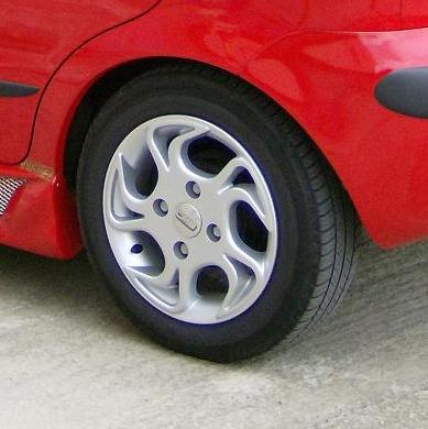

sprite Posted September 6, 2006 ...ce dimensiuni au cauciucurile de pe spate? Ating cam rău, deşi nu par foarte late... nu cumva ai joc la rulmenţi? E la fel si în dreapta? Share this post Link to post
Razor Posted September 7, 2006 (edited) Cauciucurile am vrut sa le schimb cu unele mai late, dar n-am avut cum fiind prea late. De cand am schimbat suspensia (arcuri -30mm + amortizoare) la denivelari foarte mari in drum atinge doar cauciucul din partea stanga spate. Iar cum drumurile patriei sunt numai denivelari, la 100 - 110 => fenomenul mai sus mentionat. Nu are joc rulmentul spate, e pur si simplu mai iesita puntea pe partea stanga, foarte putin. N-as vrea sa pornesc un sir de polemici de genu : masina a fost lovita, etc. Masina are 25560 km si am avut super grija de ea, si am Edited September 7, 2006 by Razor Share this post Link to post
