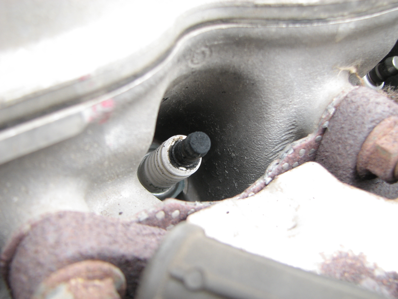

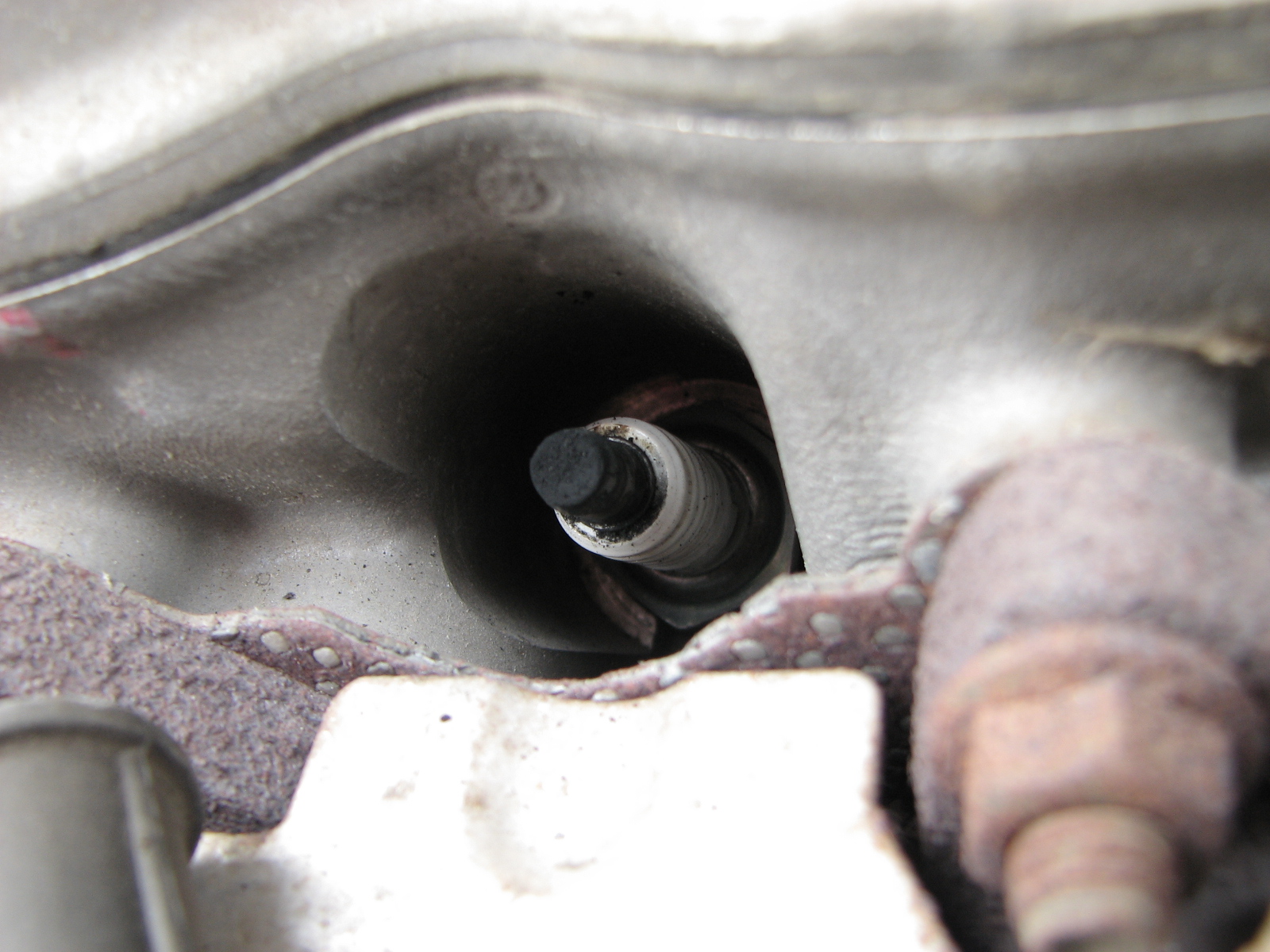

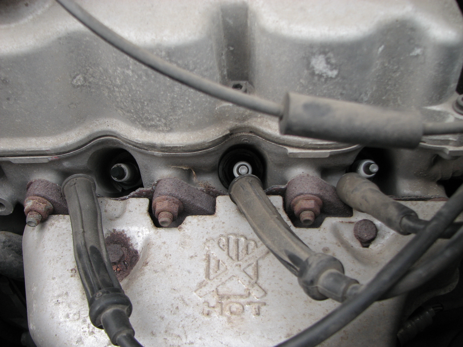

NFS Posted January 5, 2007 Share Posted January 5, 2007 Am scos fisele... si surpriza... cauciucul celei din stinga (deci nu cea care m-a curentat) era lipit bine de bujie, semn ca acolo a fost o temperatura mult mai mare decat de obicei. Am "insistat" si am scos-o pina la urma. Inauntru e neagra... si coada bujiei la fel. Deci daca schimb fisa si curat coada bujiei, isi revine? Sau ar fi mai bine sa schimb si bujiile? (oricum le-a cam venit vremea, sunt NGK-uri si au vreun an) Link to comment
ovi_jer Posted January 5, 2007 Share Posted January 5, 2007 Da isi revine.Bujiile sunt obligatorii de schimbat la numar de km si nu la perioada. Link to comment
NFS Posted January 5, 2007 Share Posted January 5, 2007 Aaaa, pai atunci stau linistit cu bujiile... anul trecut am facut numai vreo 2000 km )"> Hmm... cobor chiar acum si pun una din fisele originale, care erau in regula cind le-am inlocuit cu siliconicele astea. Va tin la curent. Link to comment

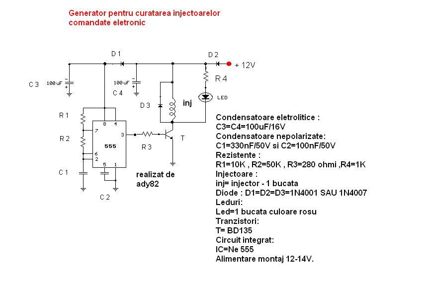

flutzylica Posted February 16, 2010 Share Posted February 16, 2010 Salutari Matizysti !!! Ptr. unii dintre voi ce se descurca in elctronica si la partea practica,va propun realizarea acestui montaj electronic.Sper sa va fie de folos. P.S. Am folosit spray de curatat contacte electrice si apoi un spray WD40. Link to comment
