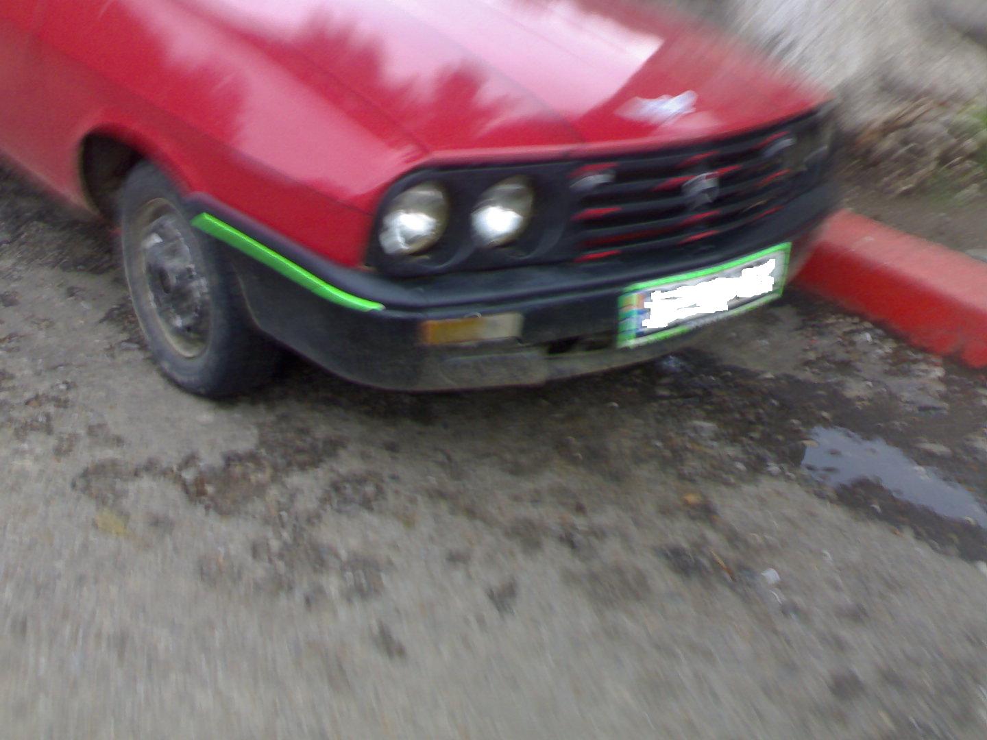

Imi cer scuze de calitatea pozei dar trebuia sa arat si altora. Ceea ce vedeti verde sunt etichete de pret din alea de care se lipesc pe produse prin magazine. Umbla cu ele asa de vreo doua luni.

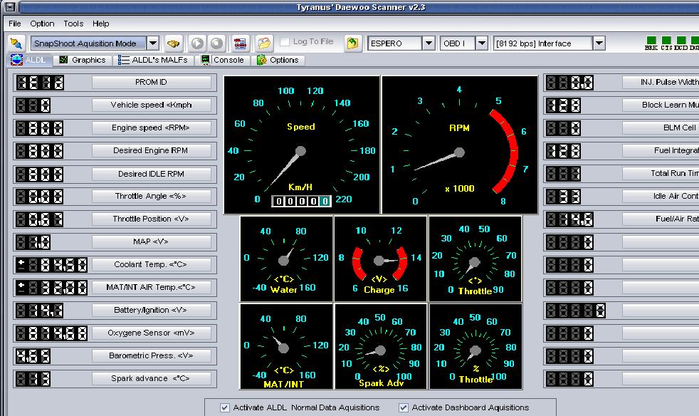

Stati sa actualizez ultima mea scanare: - curatat IAC si resetat ECM - reglat potentiometru CO la 603 mV - reglat clapeta acceleratie la 0.63 mV La scanare am citit: Engine speed 800 Desired engine 800 Desired IDLE 800 Throttle Angle 0% Throttle Position 0.63 mV MAP 1.0 V - 1.1 V Coolant Temp 85.5 MAT 34 Battery/Ignition 14.1V Oxygene Sensor 603.17 mV Barometric Press 4.65 Spark advance 9-13 Inj Puls 3.3 - 3.2 asta l-am citit cu daewoo.exe ca si in primul caz de altfel (MyALDL arata numai 3.9 sau 0) Block Learn 128 BLM Cell 0 Fuel Integrator 128 Total Run Time 1 Idle Air Control 32 Fuel/Air Ratio 14.6 Acum ce parere aveti? Oare potentiometru asta de CO e bine ca l-am reglat eu pe baza voltajului citit sau trebuia reglat la un analizator de gaze?

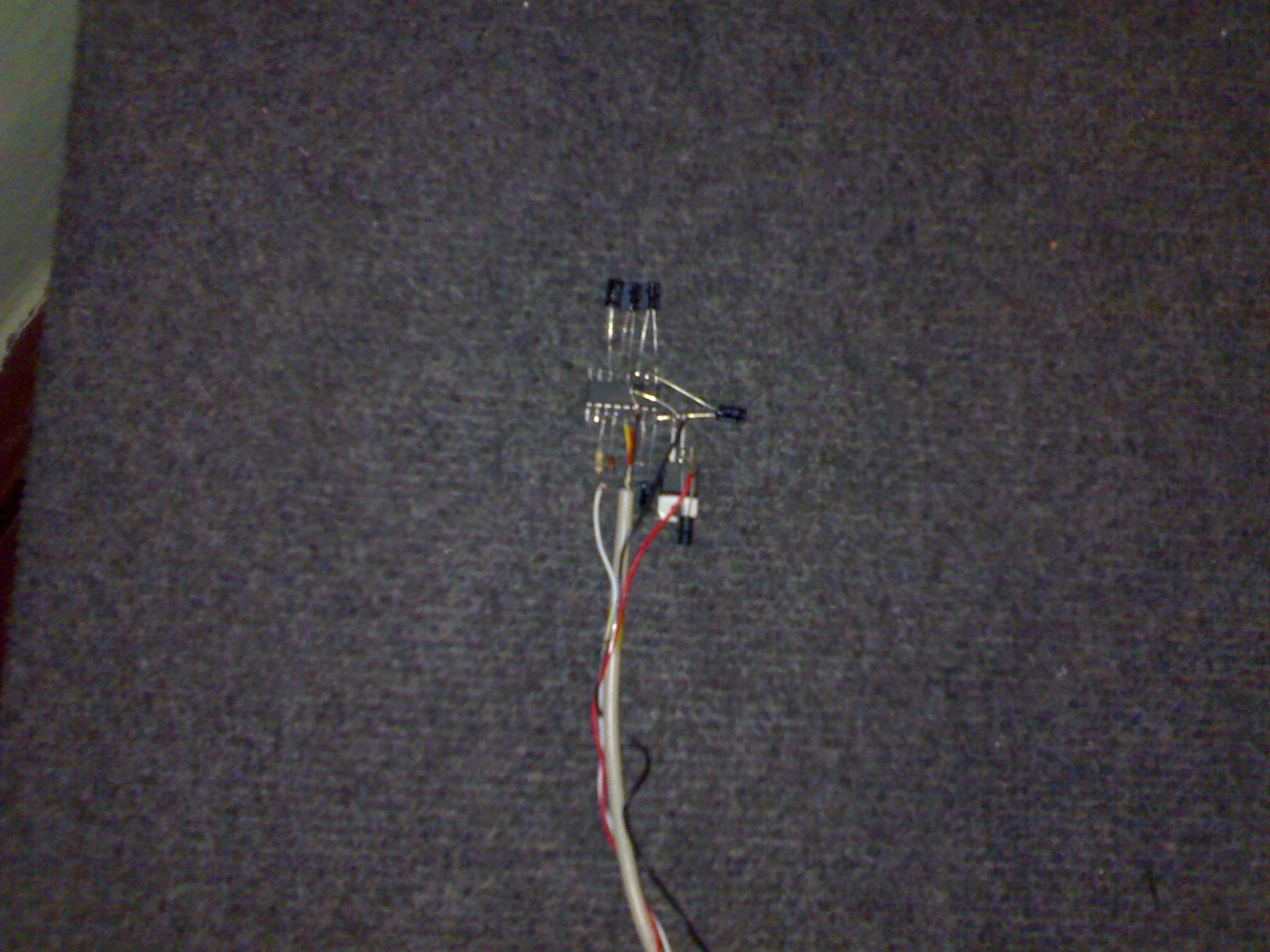

Schema o gasesti pe prima pagina functioneaza perfect, e usor de facut, piese se gasesc foarte usor daca stii sa cauti unde trebuie. Setari la My ALDL nu ai nevoie, programul e full functional asa cum il descarci doar trebuie sa selectezi ESPERO nu Cielo ca iti arata alte prostii.
Unele valori nu prea sunt normale (din cate citesc eu pe aici), oare sa incerc sa le aduc in parametri sau sa le las asa cum sunt? Motorul merge perfect, de consumat nu stiu, doar ca imiface unele cand accelerez mai brusc
Gata mi-am facut singur interfata . A fost foarte simplu. Intr-o ora am fost si conectat la ECM cu un cablu de vreo 15-20 m. Iata ce am citit pe MyALDL: Engine speed 800 Desired engine 800 Desired IDLE 800 Throttle Angle 0% Throttle Position 0.67V MAP 1.0V Coolant Temp 84.5 MAT 32 Battery/Ignition 14.1V Oxygene Sensor 874.68 mV Barometric Press 4.65 Spark advance 9-13 Inj Puls 3.8 Block Learn 128 BLM Cell 0 Fuel Integrator 128 Total Run Time 1 Idle Air Control 33 Fuel/Air Ratio 14.6
