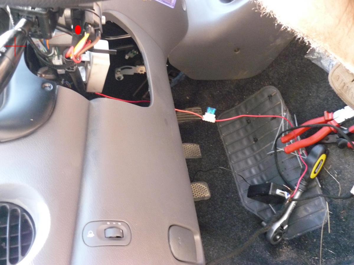

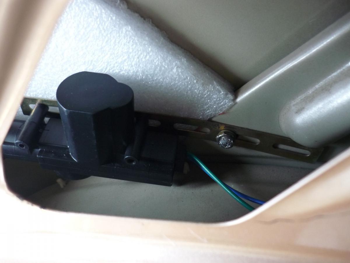

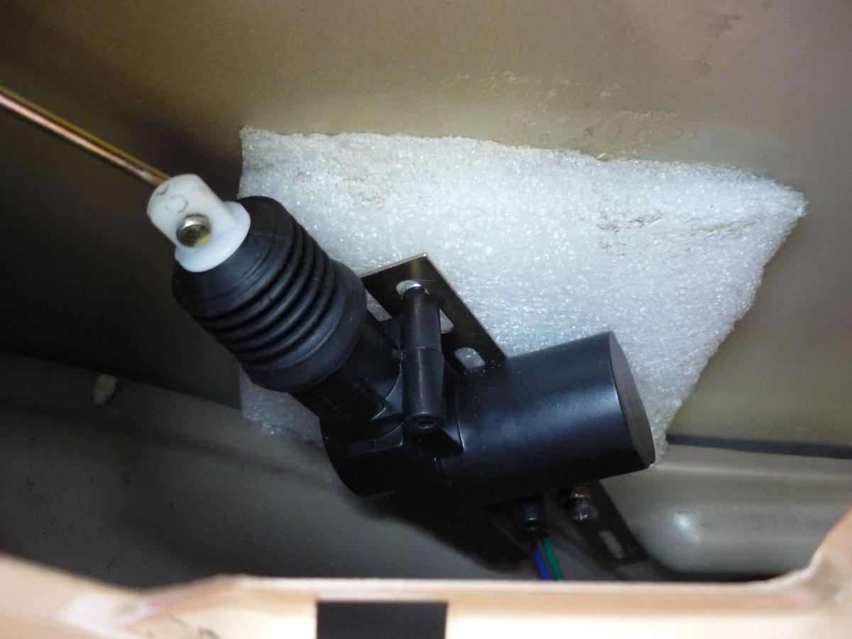

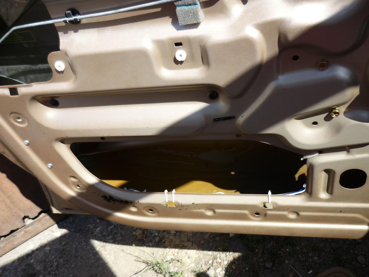

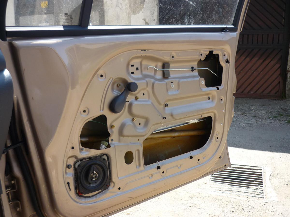

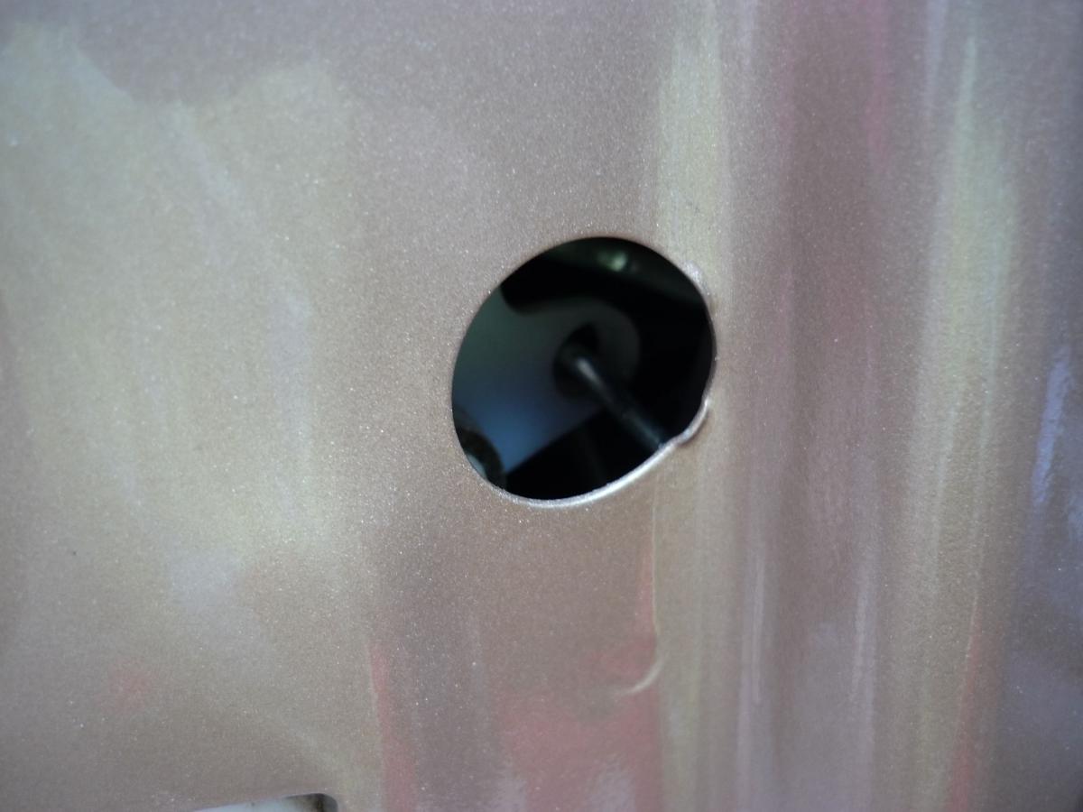

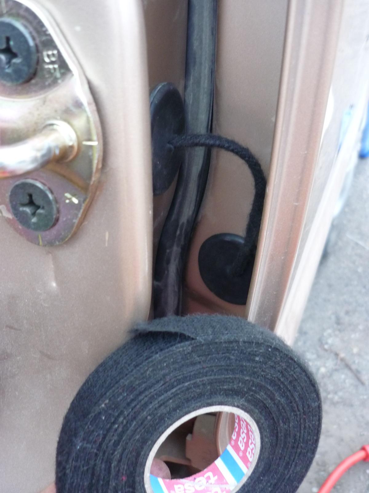

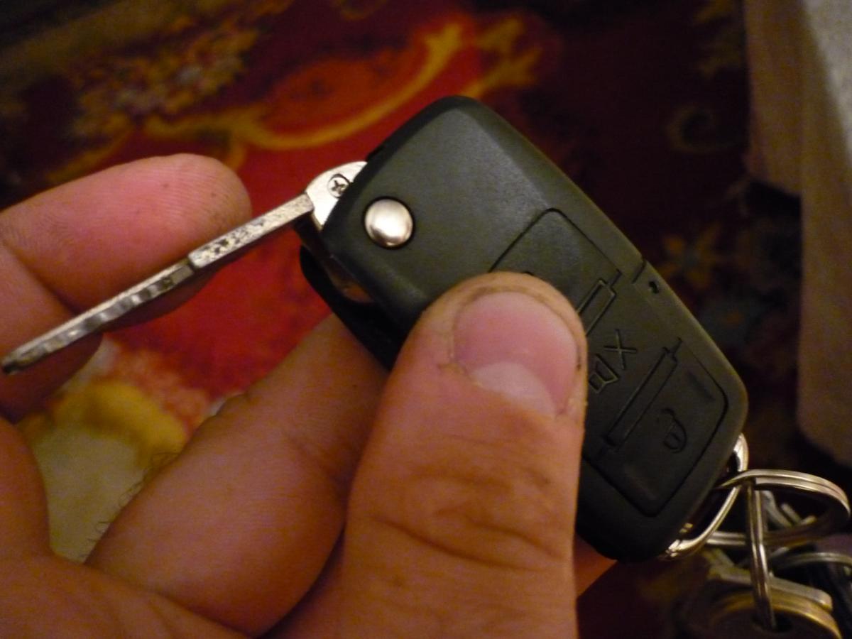

Salutare! Azi am finalizat si eu montarea actuatoarelor intr-un Matiz model din 2007. Toate bune si frumoase, dar nu stiu unde sa leg cablurile pentru semnalizari. Alimentarea am luat-o de pe mufa cheii de contact - vezi poza. Exista pe undeva vreo schema electrica a masinii? Multumesc. Am atasat si cateva poze. Pentru usile din spate am folosit sfaturile de pe acest forum, insa erau prea zgomotoase actuatoarele spate si tindeau sa flexeze spre exterior, asa ca am inghesuit niste bucati de polietilena expandata intre tabla portierei si actuatoare. Merge mult mai bine asa si nu face asa mult zgomot. Deoarece polietilena respectiva se topeste daca e lipita cu prenadez sau altceva, am folosit un spray 777 luat din Praktiker - pentru fixarea bucatilor respective de tabla usii spate - spray ce creeaza aderenta tip banda scotch, dar care pe urma se intareste foarte bine. S-au fixat foarte bine cu adezivul respectiv! Nu mai misca deloc la actionarea actuatorului si zgomotul e mult mai mic. Foarte greu am putut fixa surubul de prindere, si destul de dificil si de strans pe pozitie. Pentru izolarea mai buna a cablurilor am folosit o banda textila adeziva. La usile din fata e mai important pe unde trebuie prinse cablurile sa nu incurce la geam! Sfat: pentru unele inchideri centralizate trebuie inversate cablurile actuatorului soferului - cum a fost si in cazul meu; astfel: exista 2 culori de fire ce alimenteaza toate 4 actuatoarele. Pe actuatorul soferului (sau ambele pozitii fata pentru unele I.C.) exista inca 3 fire: 1 negru si 2 fire de alte culori - de regula gri si alb - aceste 2 fire trebuie inversate intre ele - atunci cand imediat dupa actionarea butonului de inchidere usile se autodeschid sau viceversa - la actionarea butonului de deschidere ele se deschid, dupa care imediat se inchid la loc. Cheia tip briceag ce-am primit-o avea partea cu limba cheii detasabila, prinsa cu surub cum se vede in poza. Scos limba cheii, insemnat pe limba cheii originale, lucrat cu flexul putin sa-i dau forma corespunzatoare, gaurit, remontat surub si pozitionat chip-ul din cheia originala in interior (avea loc special). Merge ok Toate cele bune!
