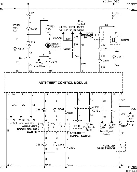

Azi, am reusit sa rezolv problema cu inchiderea.Deja, la inchidere nu mai se aprindea deloc semnalizarea, iar la deschidere functiona normal- 2 flash-uri.Problema era la contactul de la capota. La masuratori la "rece", parea ca totul e in regula( deschis-inchis), dar la "cald", cind trebuia sa dea 12V catre modulul de alarma, aparea in open state.L-am scos si am vazut ca avea contactele corodate puternic.Dupa curatare, refacere lipituri in conector, functioneaza ca noua. Sper sa va ajute si pe alti forumisti cu probleme la inchiderea centralizata-alarma.
De ceva vreme, la inchiderea masinii din telecomanda de pe cheie, nu se mai aprind semnalizatoarele si nu incepe sa pilpiie led-ul rosu din bord, de linga ceas.De asemenea la deschidere, secventa de aprindere a pozitiilor nu mai este cea normala:0,5sec on- 0,5 sec off de doua ori ci ceva de genul:0,5 sec on, c-am 1 sec off si 0,5 sec on.Aparent ar parea sa fie un contact deschis, usa, capota, portbagaj, dar toate sunt inchise corect.(martorul de usi deschise din bord nu este aprins).Chestia ciudata este ca de doua ori, in aceasta perioada , aleator complet, a functionat corect.Sugestii?Maestre Abramburel ce parere ai?
