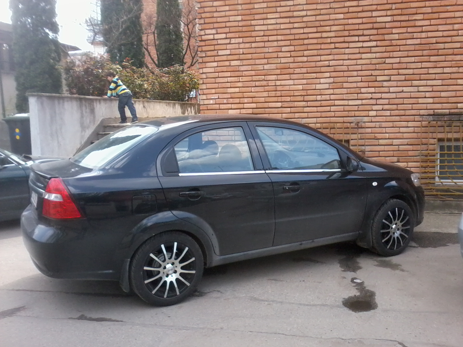

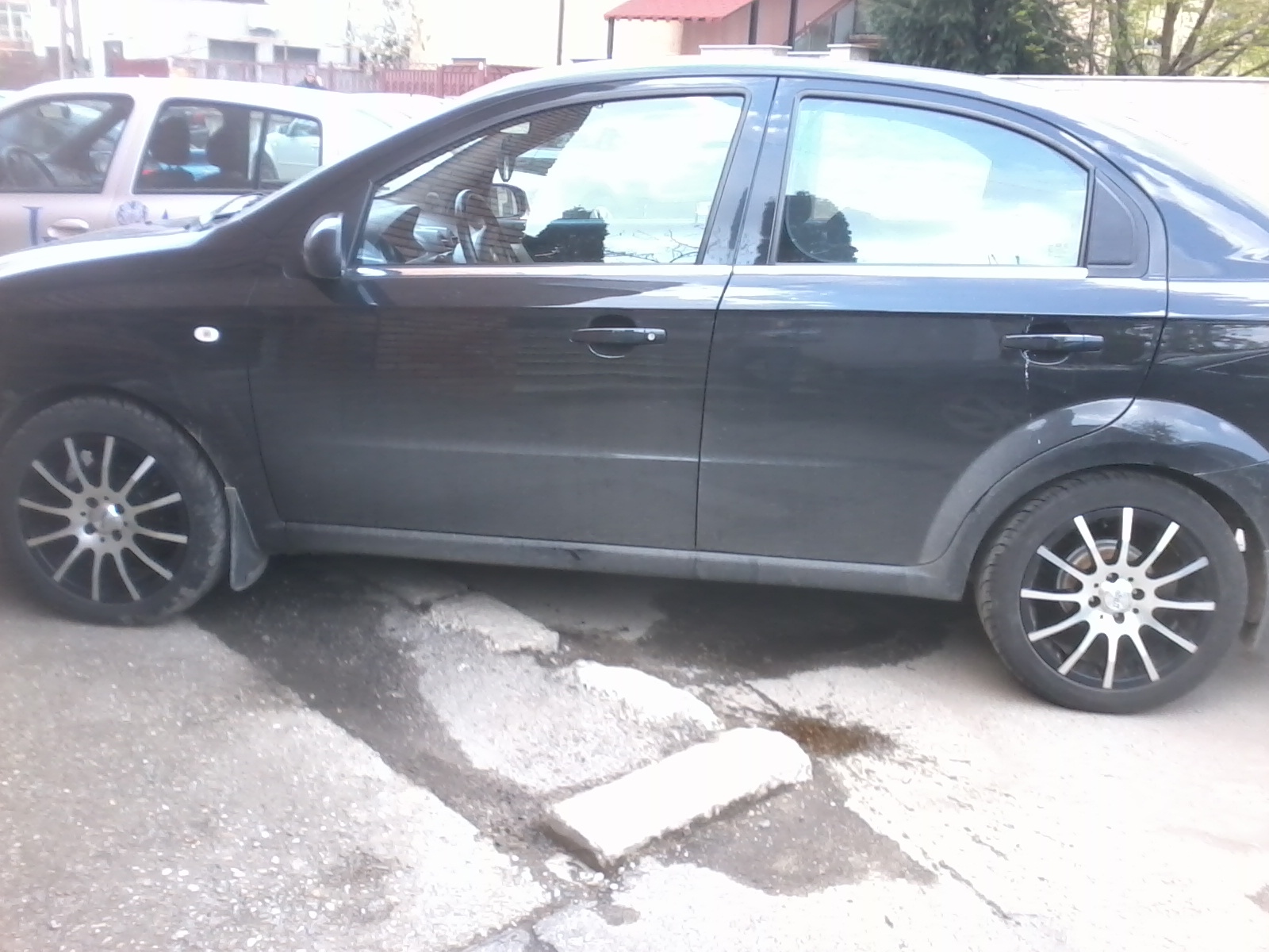

  1. Am o mare problema. Am pus jentile astea, nu ating dar huruie de parca as fi cu tancul pe asfalt.Care e problema? cauciucurile sunt 205/50/16.

  6. Eu am facut proba cu 205/55/16 pe care le-am pus pe fata.Am pus un prieten sa mearga incet cu masina peste denivelari sub atenta mea supraveghere si nu atinge nici cand sunt rotile virate.Nu le-am mai pus insa si pe spate.Jentile sunt de pe un Opel.
