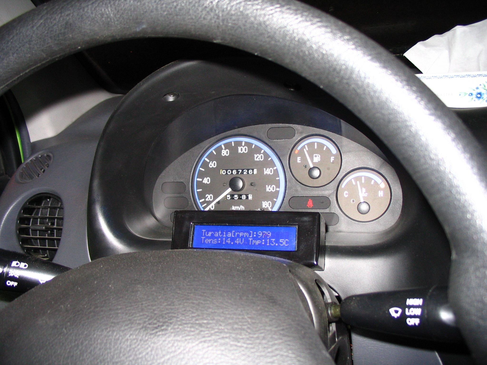

Salut, Astazi am reusit in sfarsit sa-mi montez si eu turometru versiunea lui Zerro. Constructia nu a fost tocmai usoara iar piesele m-au dus undeva la 250 lei. Este singurul turometru care chiar functioneaza pe matiz euro 3. Pic-ul a fost programat de zerro, in rest eu am facut toate operatiile necesare, bine inteles sub indrumarea maestrului . Cel mai dificil de realizat este cutia afisajului care a fost confectionata din tabla si vopsita. Si acum poze:

Salut, Ca sa incep cu detalii la subiectul asta trebuie sa va zic ca m-am uitat mai atent la cele 3 bobine cu care vine echipat matizul cel nou (euro 3)si am vazut ca sunt capsulate si sunt amplasate foarte aproape de bujii. Am manualul de service care este din pacate pt modelele euro 2 cu o singura bobina. Din ce am vazut eu conectorul ce cupleaza cele 3 bobine, are tot 2 fire (alb si portocaliu). Am sa revin cu o poza de detaliu. Am vazut ca Zerro a postat si o arhiva pe care din pacate nu o pot deschide. Imi da eroare CRC... Am sa iau legatura cu Zerro si ma voi duce cat de curand la magazinele de pe Maica Domnului pt. a cumpara piesele necesare... Ideea mea e sa pun displayul pe bord in locul ceasului cu care vin echipate modelele de top. Desigur am de facut ceva traforaj pe acolo... In final va fi ceva gen computer de bord pe modelele frantuzesti. Revin cu detalii...
Salut, Sunt nou pe forumul asta si citesc cu interes articolele legate de turometru pe Matiz si Tico. Dupa indelungi cautari si informatii primite de la diversi, inclin sa cred ca turometrul lui Zerro e cea mai buna solutie la momentul asta, avand in vedere ca Turometre cu ceas nu se prea pot adapta pt matiz euro 3. Asadar felicitari lui Zerro si celor ce l-au ajutat la turometru si bine inteles as dori sa pun si eu unul... dar pt. matiz euro 3.
