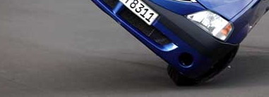

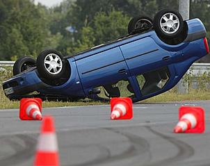

Isi aminteste cineva ca acum cativa ani acelasi test nu a fost trecut nici de Mercedes A Klasse iar Trabant-ul a facut fata?
Se vad urme aici si sunt de acord ca sunt facute atunci cand soferul a virat brusc printre jaloane insa in poza unde masina este lasata pe o parte nu se vede nimic .La viteza de 65 km/h urmele printre jaloanele alea sunt normale insa pana la rasturnare mai e multt pana la un filmulet in care sa se vada clar ca s-a rasturnat imi pastrez opinia cu facatura..
E o mare facatura foarte usor de dovedit daca se studiaza cu atentie fotografia.Pe carosabil nu se vede nici cea mai mica urma de cauciuc si ar fi fost imposibil sa nu ramana in derapaj sau curbe stranse.
