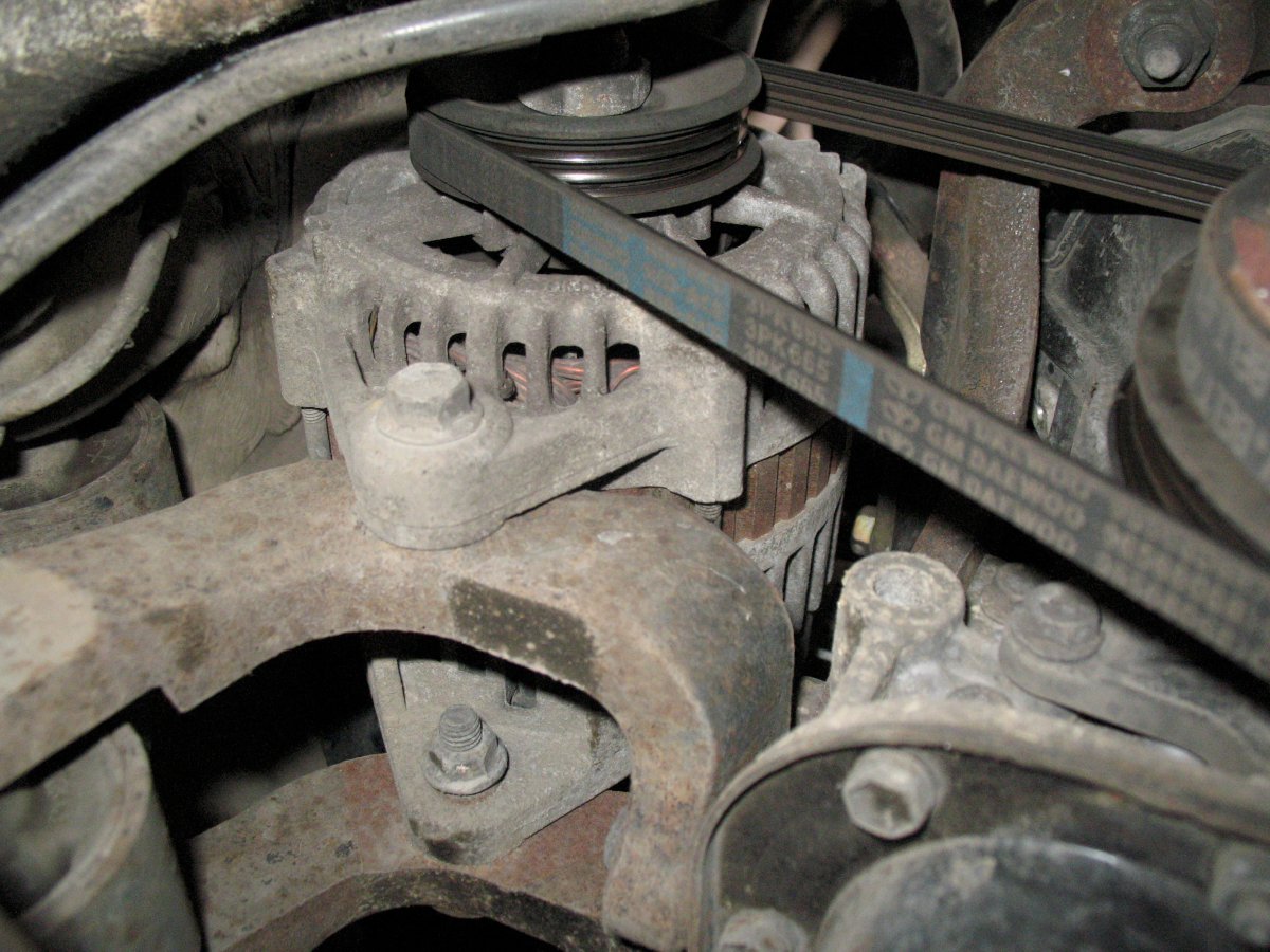

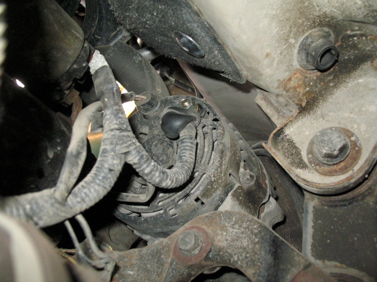

Am reusit, multumesc de ajutor. L-am scos pe sus. A trebuit sa scot intai vasul de expansiune, canistra, suportul pe care culiseaza si sa scot conducta de benzina ca sa-i fac loc. Acum urmeaza sa-l depanez, sa vad ce are.
Firul de masa? Pai masa nu e caroseria? Ala prins cu piulita este firul de (+). Nu cred ca am loc sa-l scot pe sus, nu am loc nici sa bag mana, dara sa scot magaoaia. Pe jos trebe, dar nu pare sa aiba loc nici pe acolo, mai trebuie demontat ceva.
Merci, asa ma gandeam si eu ...

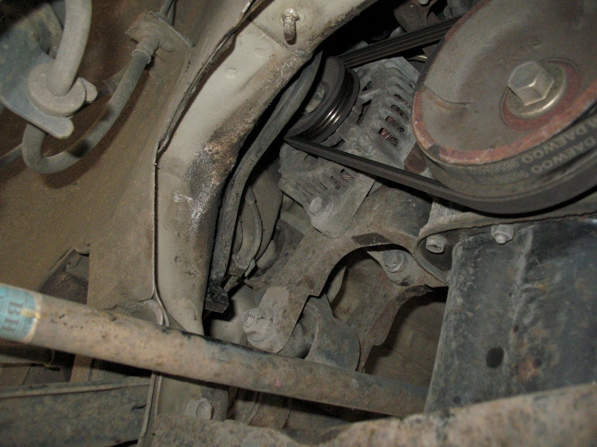

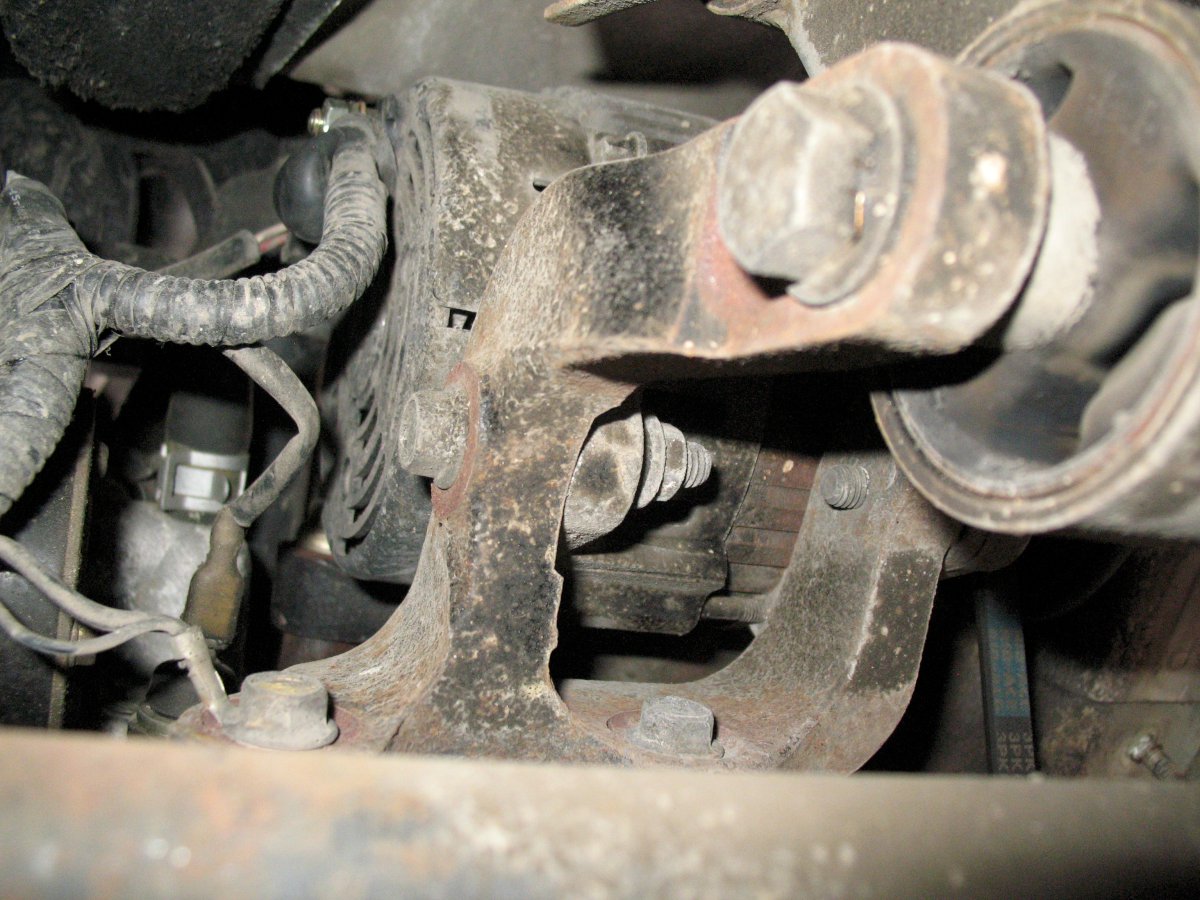

Pai asta e clar, trebuie demontate cele trei suruburi. Dar nu explica si ce faci dupa ce le-ai desfacut, pe unde scoti alternatorul, ca nu e loc?
Inteleg ca de atunci nu ai mai avut probleme? Adica sigur a fost puntea de diode. 200 lei a fost ce? puntea? manopera? sau ambele? Nu inteleg cum e defectul asta, cand merge, merge perfect in parametri, iar cand il apuca nu mai merge deloc. Adica nu da alternatorul nimic, nici 1 V. Poate la tine era belita vreo dioda si incarca ceva dar nu suficient ? La mine e digital, ori e 0 ori e 1, nu exista intre Ai idee baietelul acela cum a reusit sa-l scoata pe jos? Adica ce altceva a mai demontat ca sa poata sa-l scoata? Sa nu ma apuc sa demontez totul pe acolo si sa-mi cada motorul in cap. Si cred ca si pe sus mai trebuie demontat ceva, nu ajung la al treilea surub (de intindere a curelei).

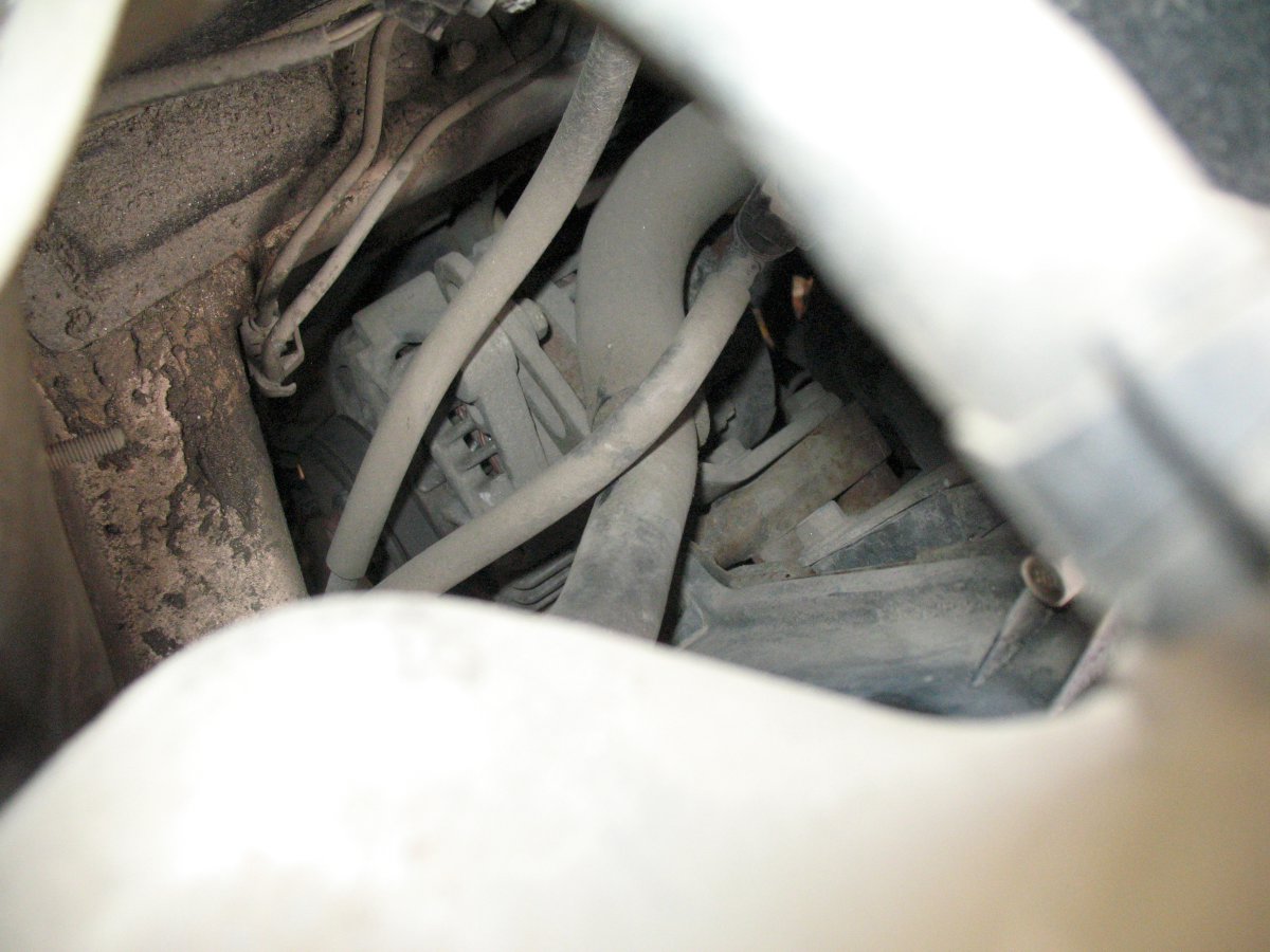

Azi am reusit sa-l prind iar cand nu incarca. A mers vreo 5 minute cu farurile aprinse si AC pornit, incarca in jur de 13.5V, daca stingeam farurile si lasam AC sau invers, opream AC si lasam farurile pornite, incarca cu 13.9-14V. Apoi brusc nu a mai incarcat. Aveam 12.7V pe baterie si scadea. Am masurat tensiunea pe borna (+) a alternatorului, aceeasi tensiune, deci cablurile sunt ok. L-am accelerat un pic si si-a revenit, 14.4 la relanti, 14.1 cu AC sau cu faruri, 13.5-13.8 cu toate, inclusiv aeroterma la maxim. Deci trebuie sa-l dau afara, sa vad ce-i cu el. Acum se pune problema cum naiba il scot de acolo? Nu am rampa, sunt in fata blocului, cu masina ridicata pe o capra pe partea cu alternatorul si cu roata fata scoasa. Am scos inclusiv aparatoarea de plastic dintre roata si curea.
Pana rezolv cu alternatorul vreau sa schimb si bateria, am o Caranda acum ajunsa la sfarsitul vietii (mai are maxim 10Ah capacitate). Ce recomandati intre Caranda Durabila 35Ah 180 lei si Banner Power Bull 40Ah 175 lei ? Inteleg ca ambele sunt cu tehnologie Calciu. Cum e tehnologia asta Calciu fata de cea clasica, in conditiile in care masina sta mai mult pe dreapta, e folosita rar si pe distante scurte (1-2 km)?
masina are 40.000 km, din 2006. despre care borne vorbesti, cele de la baterie? alea sunt curate, stranse, totul ok. Ca sa ajung la alternator sa verific contactele, trebuie sa ma bag sub masina? Adica e suficient sa o ridic pe cric? Sau se poate ajunge la el daca scot roata fata dreapta?

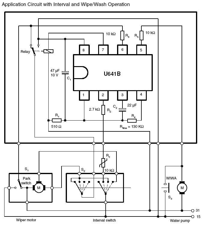

Temporizatorul descris mai sus (de Nubira) este realizat cu circuitul integrat U641B, al carui datasheet este atasat mai jos. Din descrierea lui (si din studierea releului scos din carcasa) se vede ca : - schema de mai sus este, intr-adevar, gresita, pinii 1 si 53c sunt inversati. - ofera temporizare la pornirea stergatoarelor cand se actioneaza pompa spalatorului (acestea pornesc numai daca maneta este tinuta minim 0,6 secunde, intervalul poate fi modificat schimband un condensator) - ofera temporizarea si la oprirea stergatoarelor dupa ce a fost spalat parbrizul (cate curse face stergatorul) - ofera temporizare reglabila pentru pozitia INT cu un simplu potentiometru de 5K~10K legat in serie intre pinul 1 al releului si pinul 7 al manetei. In interiorul releului mai este o rezistenta serie de 8,1K ce da acea temporizare de 4 secunde. Rezistenta poate fi redusa, la nevoie prin lipirea alteia in paralel. Iata si exemplul de schema extras din pdf, seamana cu cel din releul de Nubira dar difera putin valorile componentelor: U641B.pdf -

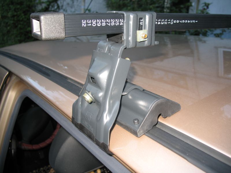

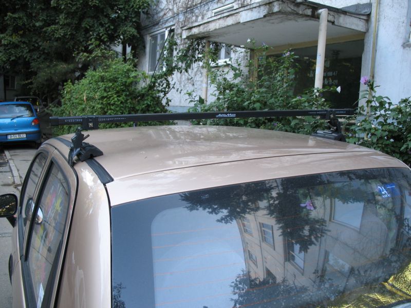

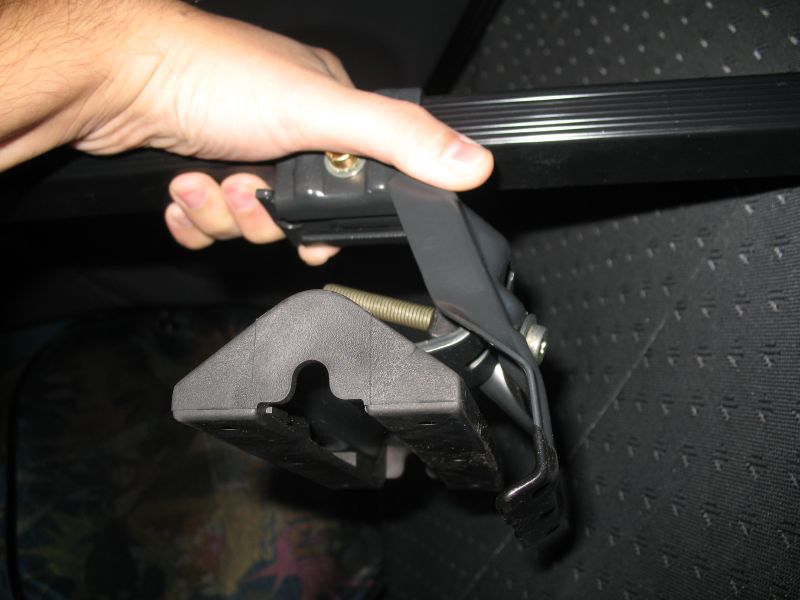

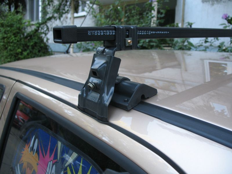

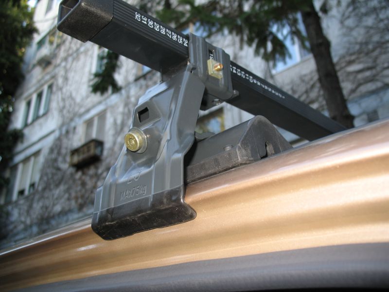

Ieri (30.08.2006) am luat din Selgros sistemul de bare Supra 03 la pretul de 220 RON (185+TVA). Am gasit si in Metro alt model (ceva italian, nu mai stiu cum ii spune) la ~180 RON dar nu mi-a placut gheara ce intra sub usa ce era din fier chior. Cele de la Selgros au o banda de cauciuc la capatul ghearei ce nu zgarie vopseaua. Vezi foto:
