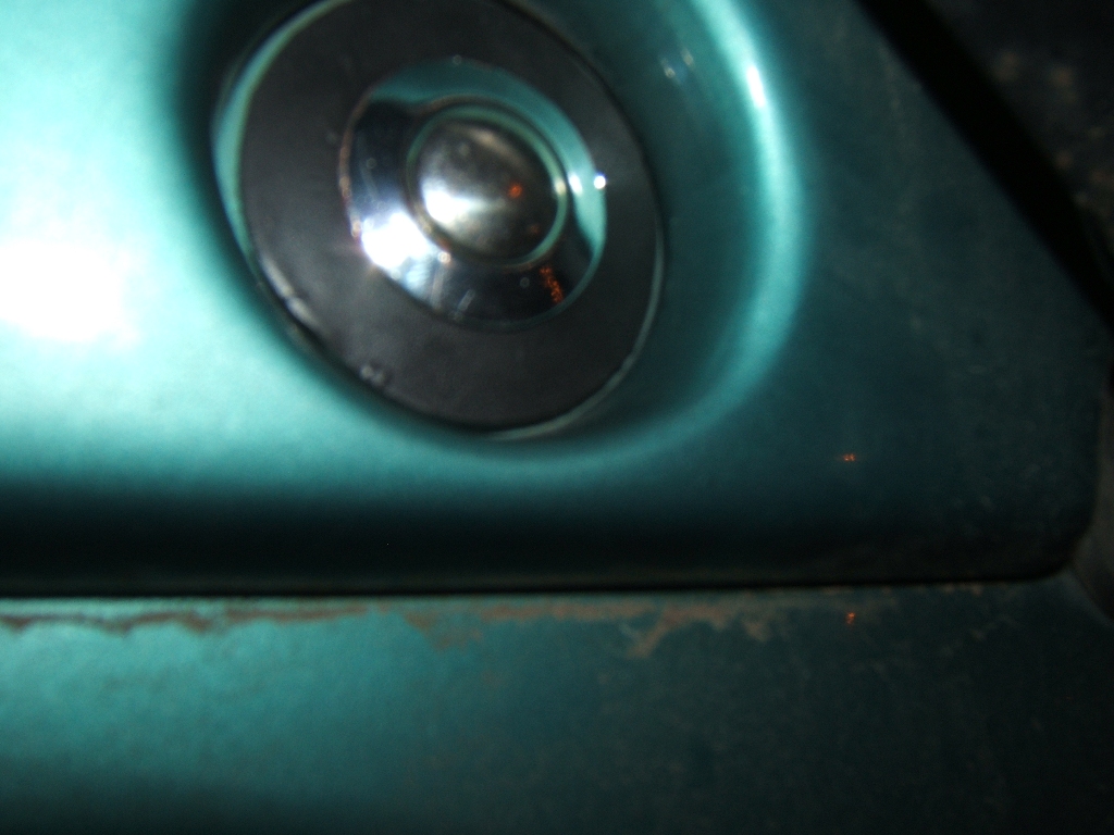

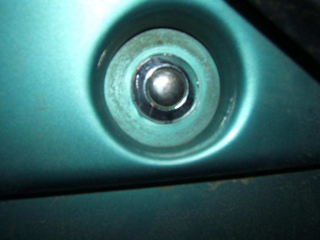

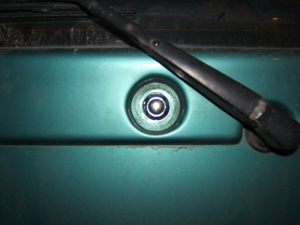

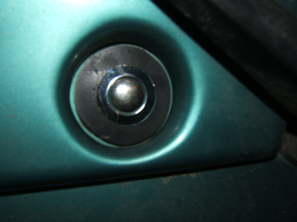

nu mai am ce poze sa pun.ideea e ca functioneaza. butonu intrerupe minusu.ca daca sa zicem se strica de la apa sa nu iasa foc,ci doar sa descuie portbagaju. e super.mai ales ca mie mi se incuie si masina in mers.deci nu ma tem ca vai apasa careva pe el cand sunt la semafor si-mi deschide portbagaju.El merge doar cand sunt toate actuatoarele ridicate.si nu am pus nici un releu. Doar am luat plus ptr actuatoru cu 5 fire din usa spate stanga de la siguranta IC-ului.
nam cabluri si ticosenia mea are deschidere portbagaj din interior, parghia de langa cea de la capacu combustibil . o sa fac o poza si cu inghesuiala din portbagaj, putin loc ptr actuator.Ca am si stergator.Deh model sx. io sincer nam relee la inchidere centralizata si alarma,vad ca merge ca in prima zi saracia de alarma pilot,sunt chiar super uimit,nu sa ars nimic.Are aproape 3 ani. de faza cu picioru,sa stii ca am pornit=o odata doar eu,am impinso pana a luat ceva viteza am sarit in el rapid si a pornit .atuncea era baterie veche.
te referi la buton ca nu rezista ? scrie pe el 220 w cu 50 A ,cred ca e buton de panou de lift ) pe maica domnului vizavi de conex. magazinu dupa colt. sa vad cum se comporta dupa o spalare >
un mic update ca am indus lueam in eroare fiind si io in eroare. La portbagaj se monteaza actuator cu doua fire,si se ia semnal ptr el de la actuatoru cu 5 fire de la 2 fire ale lui. Io am luat inca unu cu 5 fire l-am montat ca pe unu cu doua fire in usa spate pasager si iau semnal din ala,ca e mai aproape nu trebuie sa trag fire pana la usa sofer. poze
se folosesc doar 4 fire din alea 5 ale actuatorului de la portbagaj cu buton. Sa vad cand mai ajung pe maica domnului si ma pun pe cautata la fiecare magazin.Da intai trebuie sa scot butucu sa-l masor calumea la diametru. buton trebuie dala cu piulita sau cu cleme ca sa stea bine acolo. Oricum o sa ma ajute un amic cu l;egatu firelor,io sa gasesc butonu acuma.asta ma tine pe loc. Tico pe haionu ala chiar si cu eleron ,nare nici un loc unde sa pui un buton frumos.
Nu am gasit nicaieri deschidere portbagaj tico,doar matiz,asa ca scriu aici,idea. Vreau sa scot bucutu de la portbagaj,sa pun in locu lui un push buton de dimensiunea gauri.actuator cu 5 fire care sa traga de parghie camd e apasat butonu. butonu va functiona doar cand usile sunt deschise,dasta trebuie unu cu 5 fire.Ca sa stie cand sunt ridicate si celelalte. Problema e unde gasesc un push buton de dimensiunea aia ? Ca actuator si tras fire sunt deja rezolvate.butonu lipseste. Vreau asta ca dupa iarna asta vad ca nu mai merge deloc sa invart cheia in el.Ma enerveaza.Cand vreau ceva din portbagaj,trebuie mereu sa ma duc sa descui din interior,noroc ca am parghie ptr deschidere haion. Si idea asta e super practica si chiar misto. Apesi doar butonu si pac sare haionu.

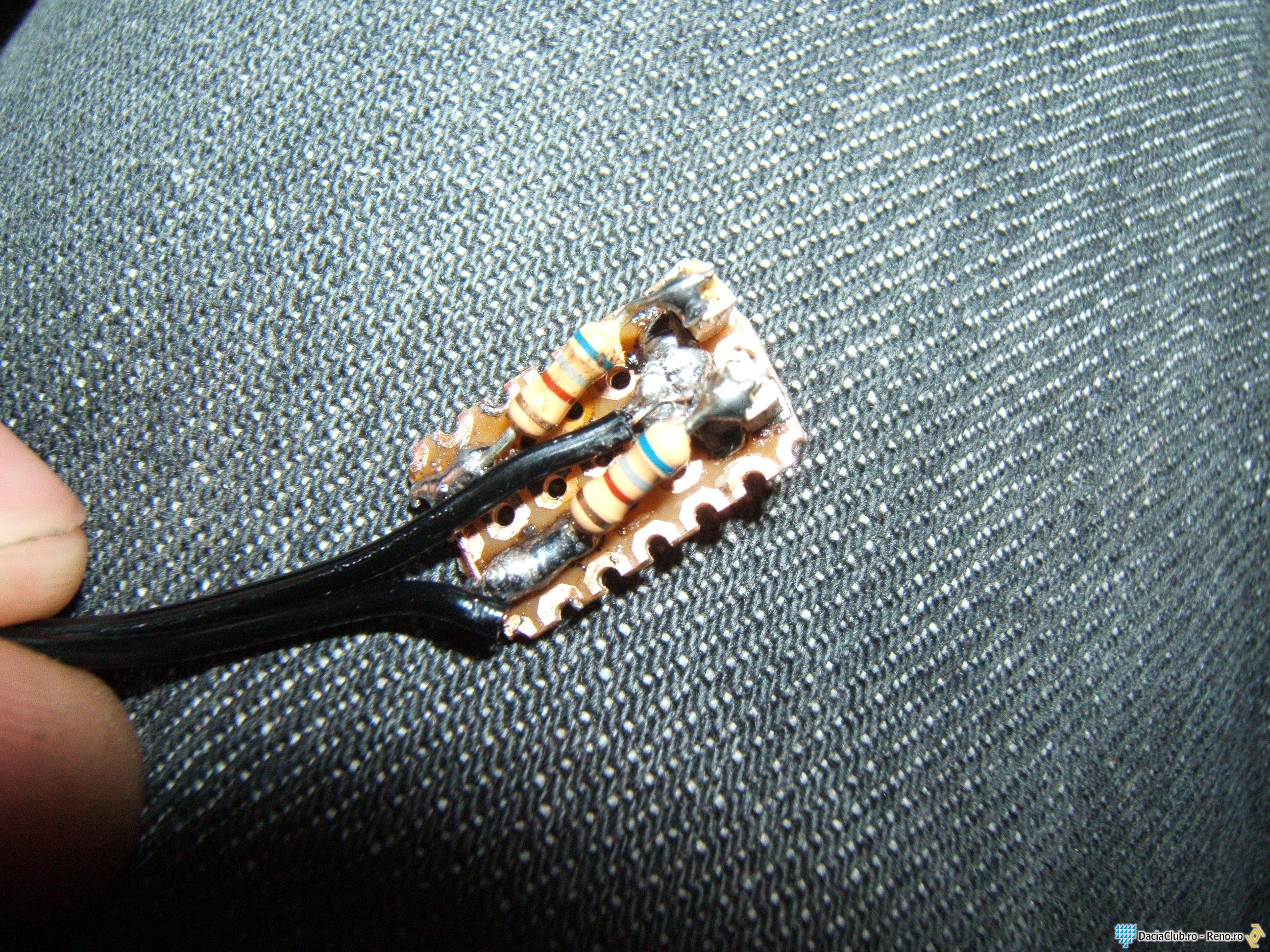

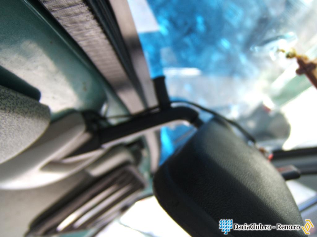

interesant. sati zic ce am facut la tico,in materie de leduri Stii cum e la masinile scumpe gen mazda,opel vectra.la oglinda e un led care bate in jos pe schimbator consola si lumineaza cand e bezna totala unpic de culoare am pus doua smd,portocalii si se aprind pe +pozitii.o sa pun si poze .
