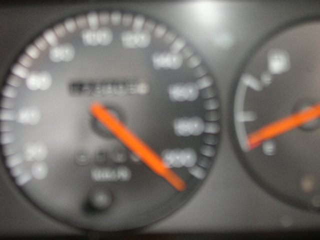

Masina este primul lot de Espero fabricat in korea 1995 ajuns in tara,si avea bord gradat pana la 200.Cred ca a fost chiar primul Espero din Baia Mare, fiind masina de firma a directorului Proberco(Bergenbier si Hopfen Konig)Am achizitionat masina cu 124.000 reali la bord,si am rulat cu ea pana la 146.000 pana m-a lasat motorul(acesta fiind pe ulei de cand am luat-o).Dupa peripetiile cu motorul spart am luat alta in Italia cu 51.000 la bord si am transferat totul pe cea veche,inclusiv bordul gradat 220 insa abia dupa vreo 10.000 km rulati. Daca ai intrebari ,raspund cu placere, de obicei noaptea. P.S. Dupa ce am postat,m-am uitat la poza. Intrebare pe bune:aste e V-max? in ce treapta?
Pe drumul Baia Mare -Simleul Silvaniei am mers 195km/h cu un pasager care era mai mult in aer decat sezand pe scaun... iar in germania cu cat a putut indica bietul ceas nu l-ea venit sa creada...nici pasagerul,nici celor cu masina cu bube .De atunci mi-am schimbat bordul dar tot bate in cap.
