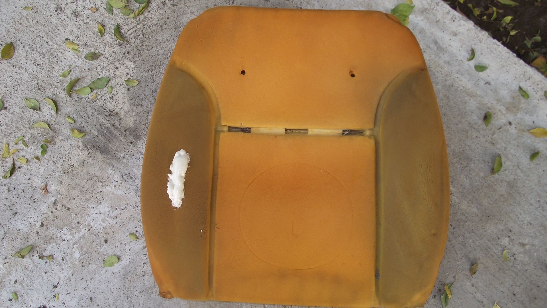

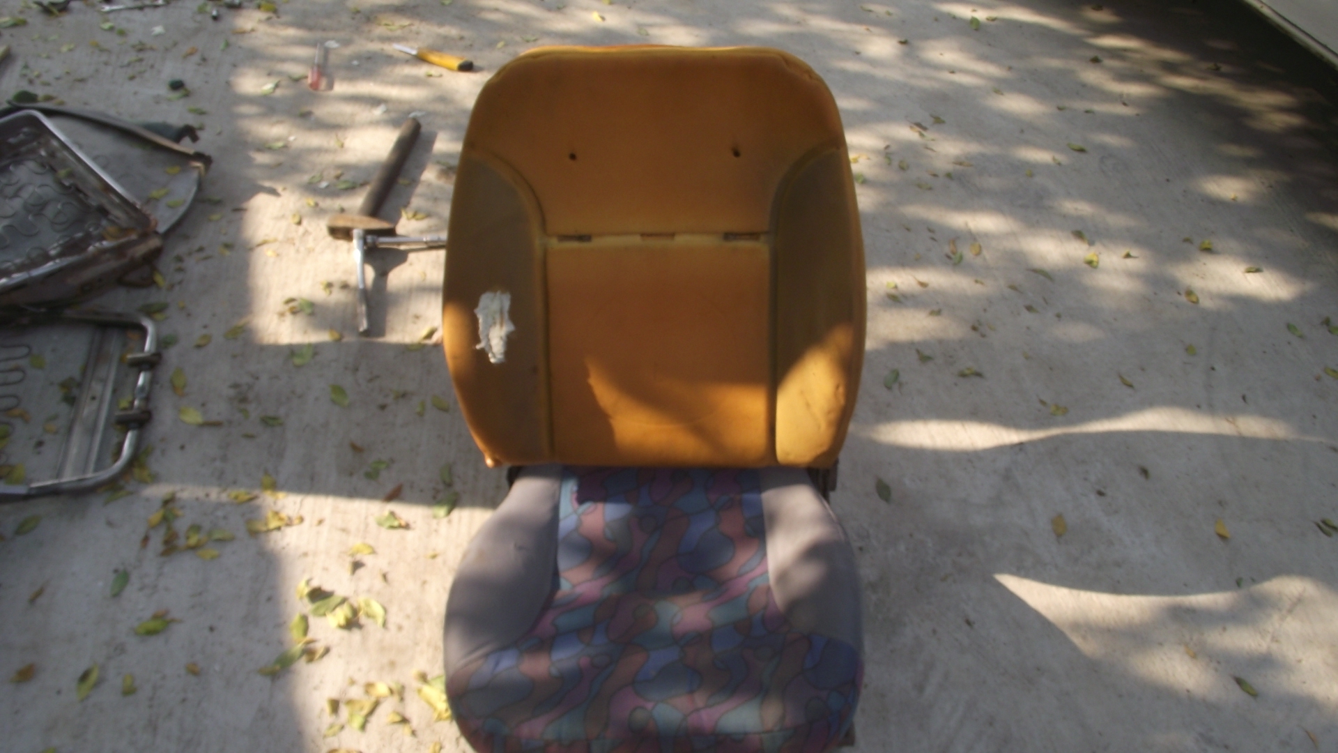

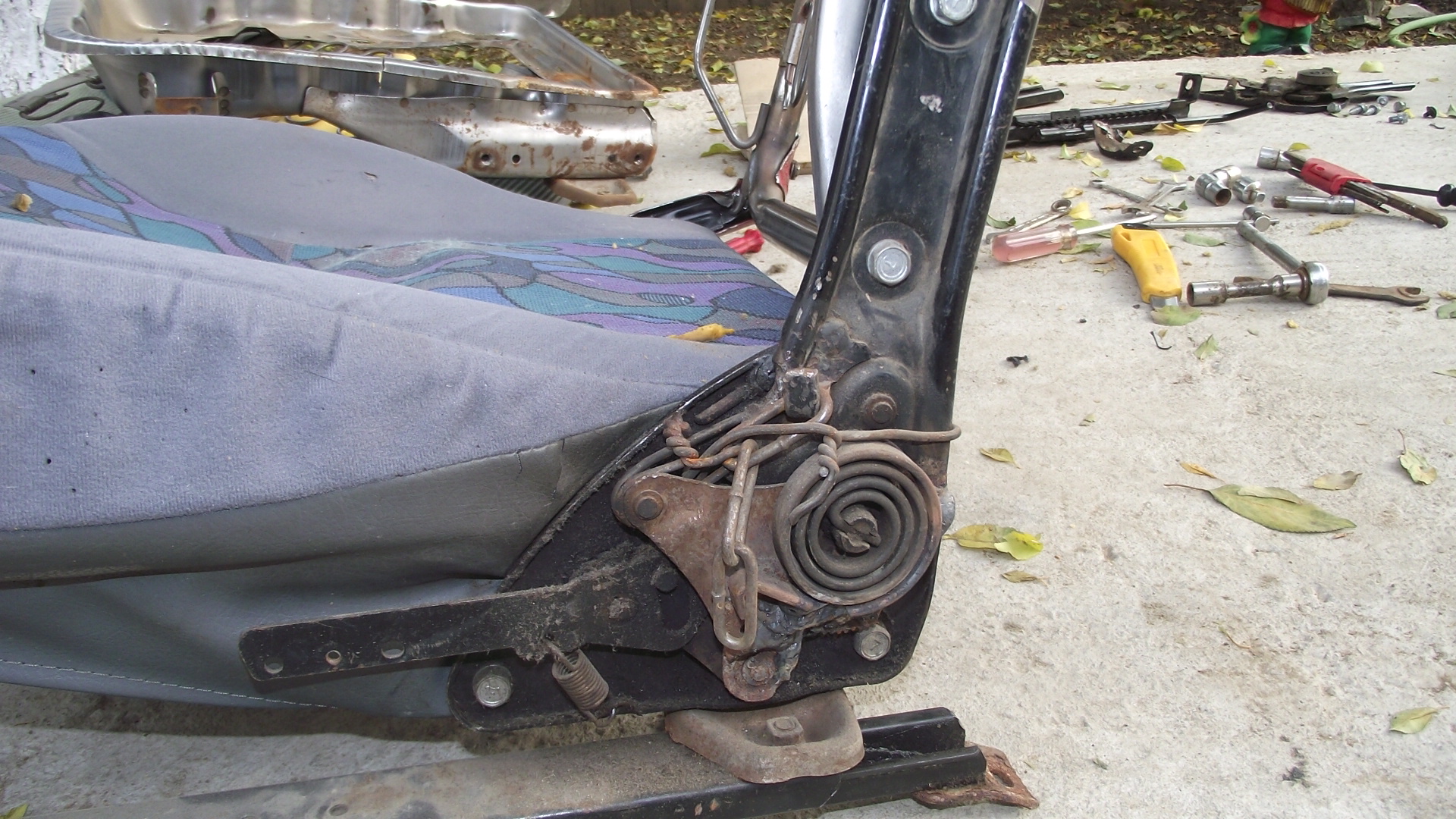

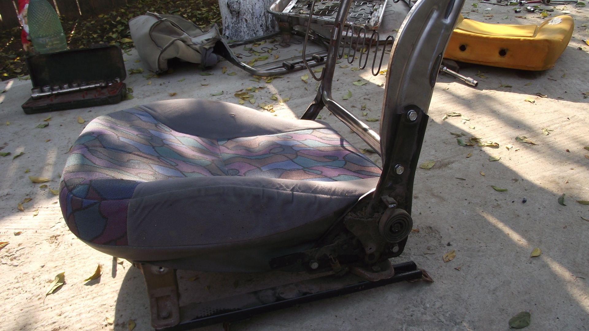

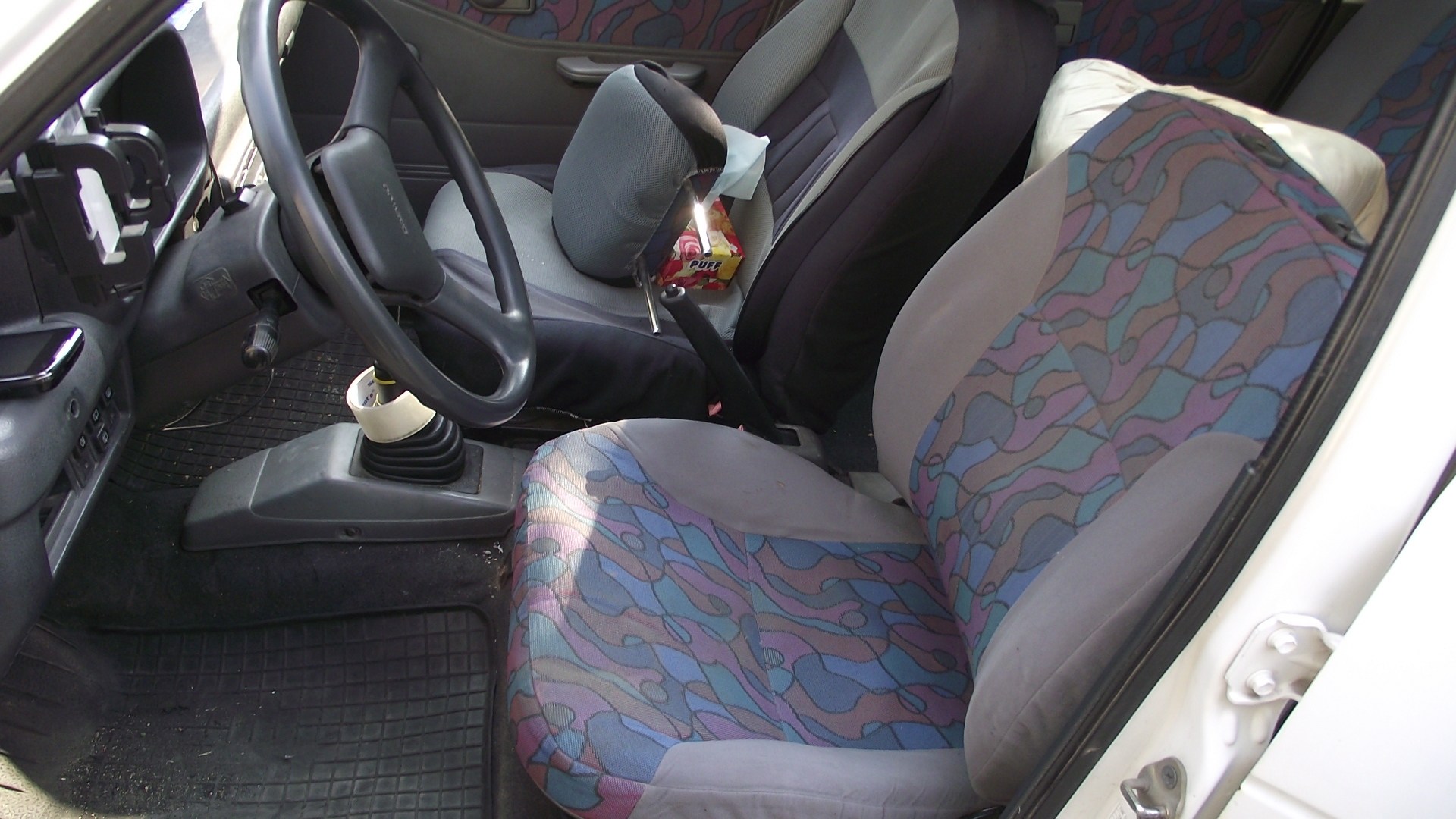

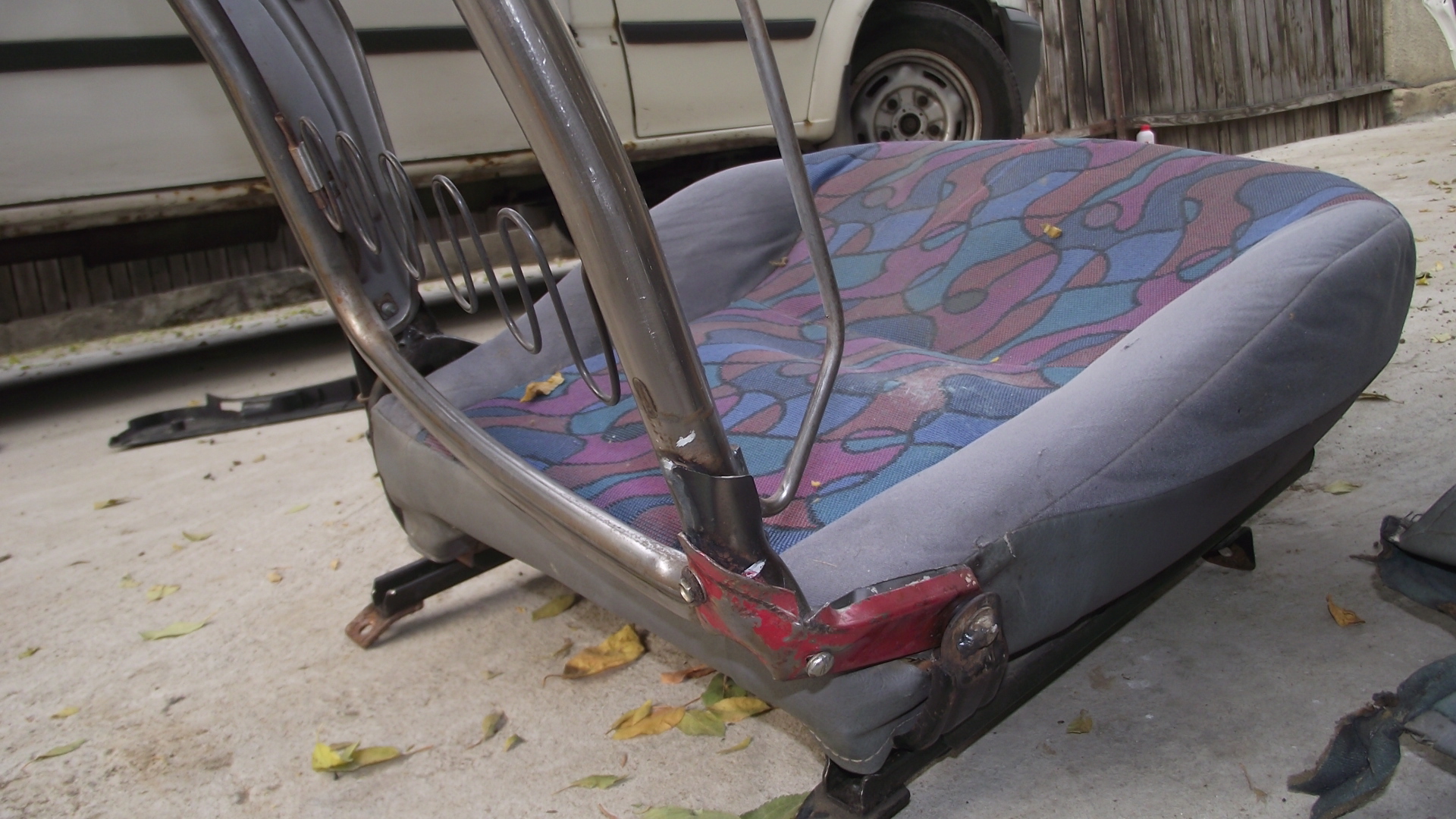

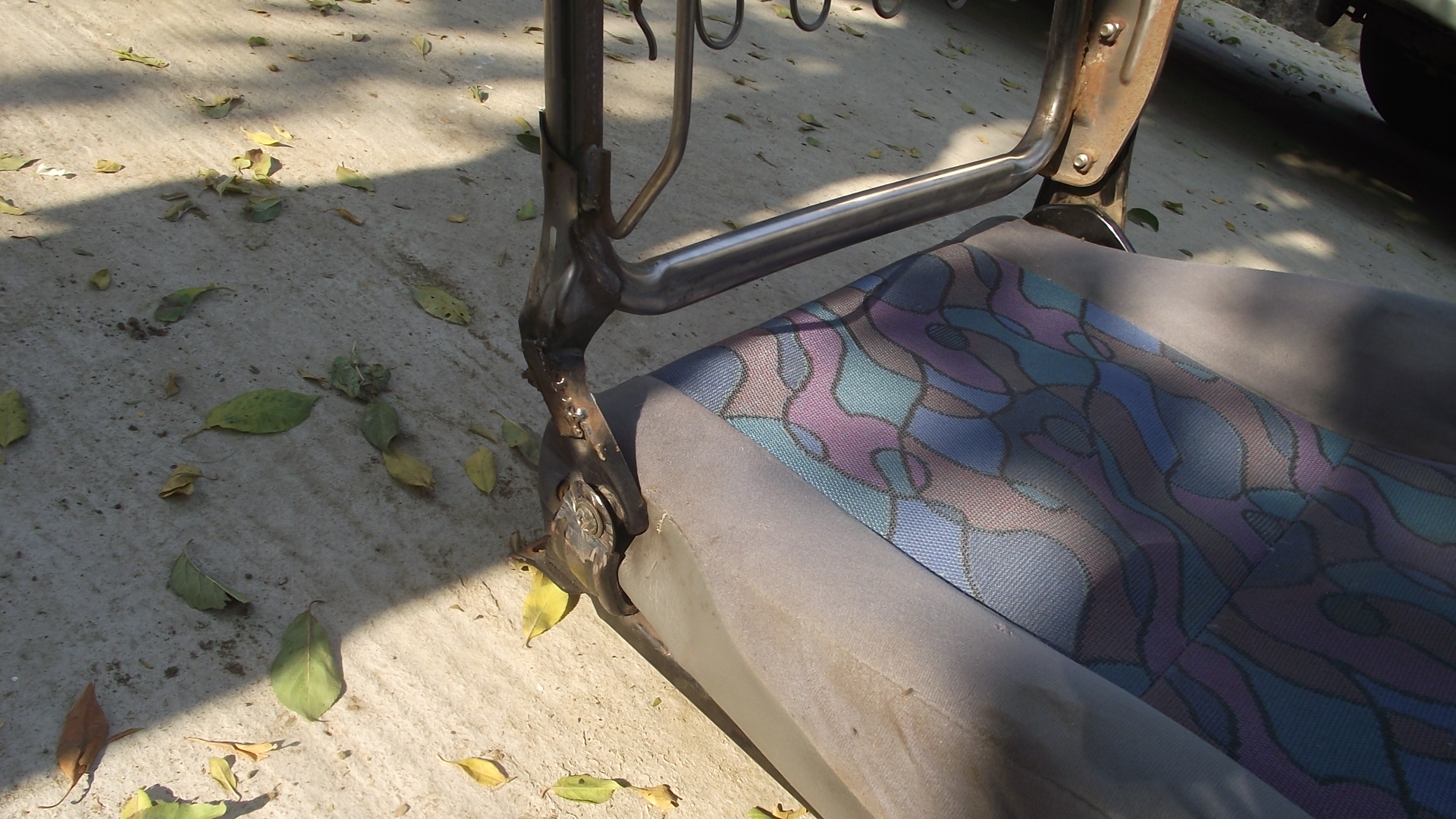

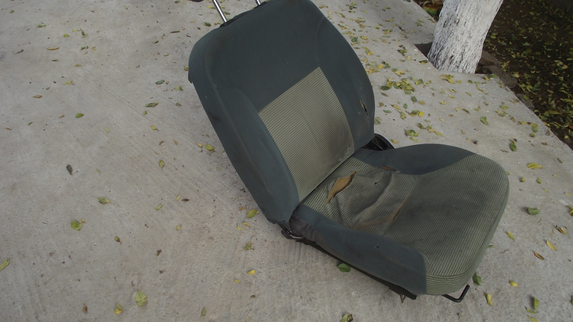

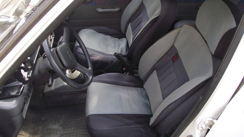

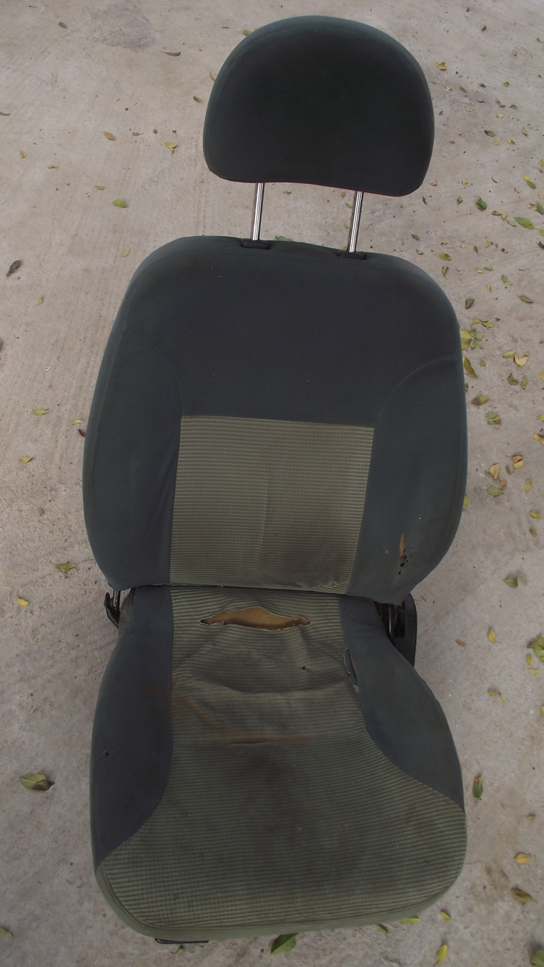

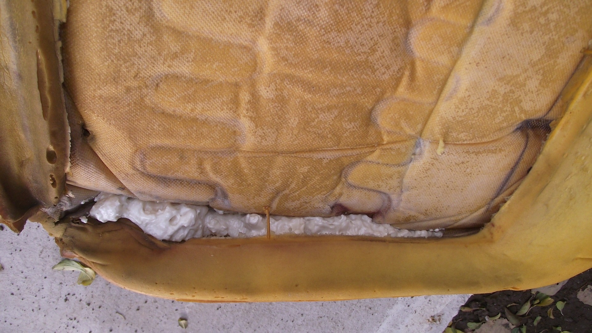

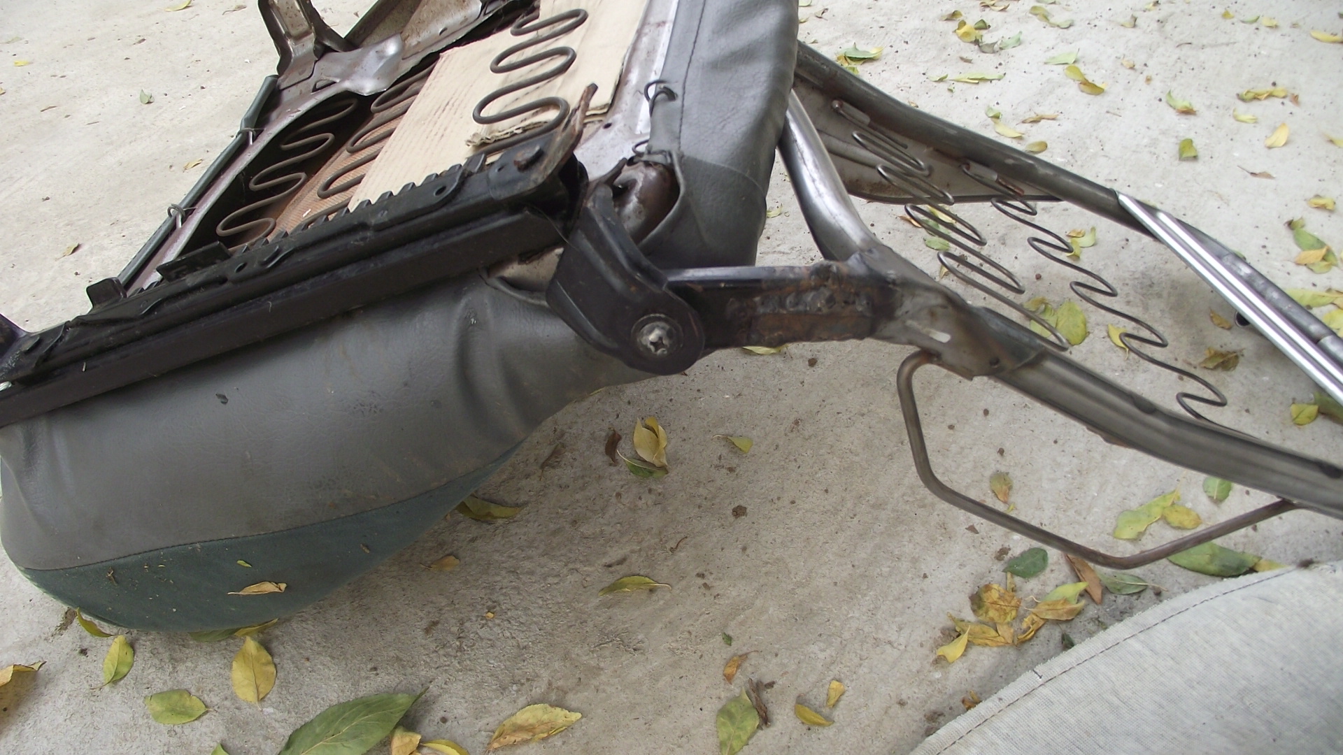

	am gasit un scaun ieftin 30ron am zis ca fac o afacere am mai gasit bun dar jegos asta era si jegos si rupt am riscat si l-am luat in ideea de a pastra tapiteria de la al meu. spatarul la al meu statea foarte pe spate si aveam o perna care ma tine mai drept ( perna a fost mostenita de la fostul proprietar) dupa ce am desfacut scaunul "nou" am ramas putin dezamagit deoarece l-am gasit si pe el cu probleme din fericire spatarul fusese sudat la linie si arcul era ok buretele de la cel vechi era praf, buretele de la al meu a avut nevoie de putina spuma reasamblarea voila

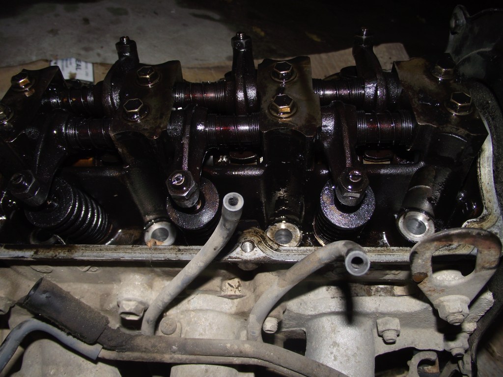

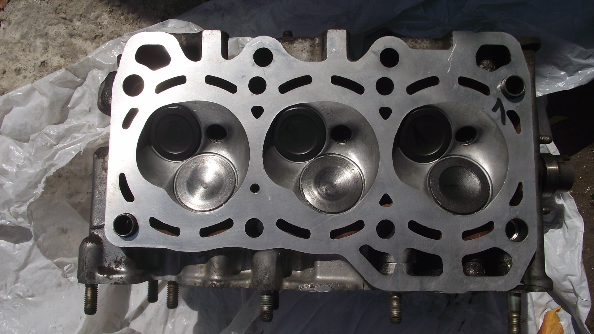

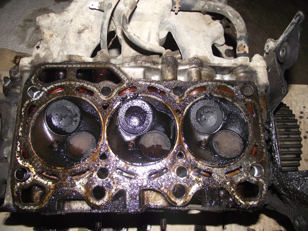

	cu o cheltuiala de aproape 500 ron ( 4 supape, simeringuri supape, curea distributie, garnitura chiulasa, planare chiulasa, curatare scaune supape, ulei, filtru ) suntem din nou pe picioare...pardon roate pretul nu include demontajul/montajul care a fost facut de mine si de tata.

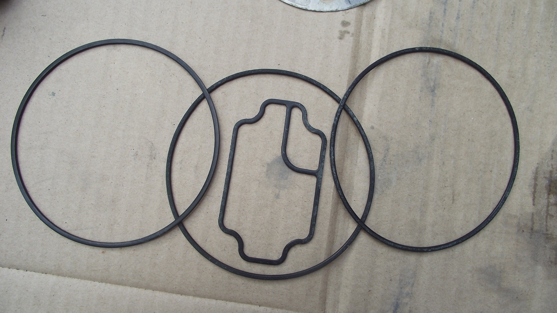

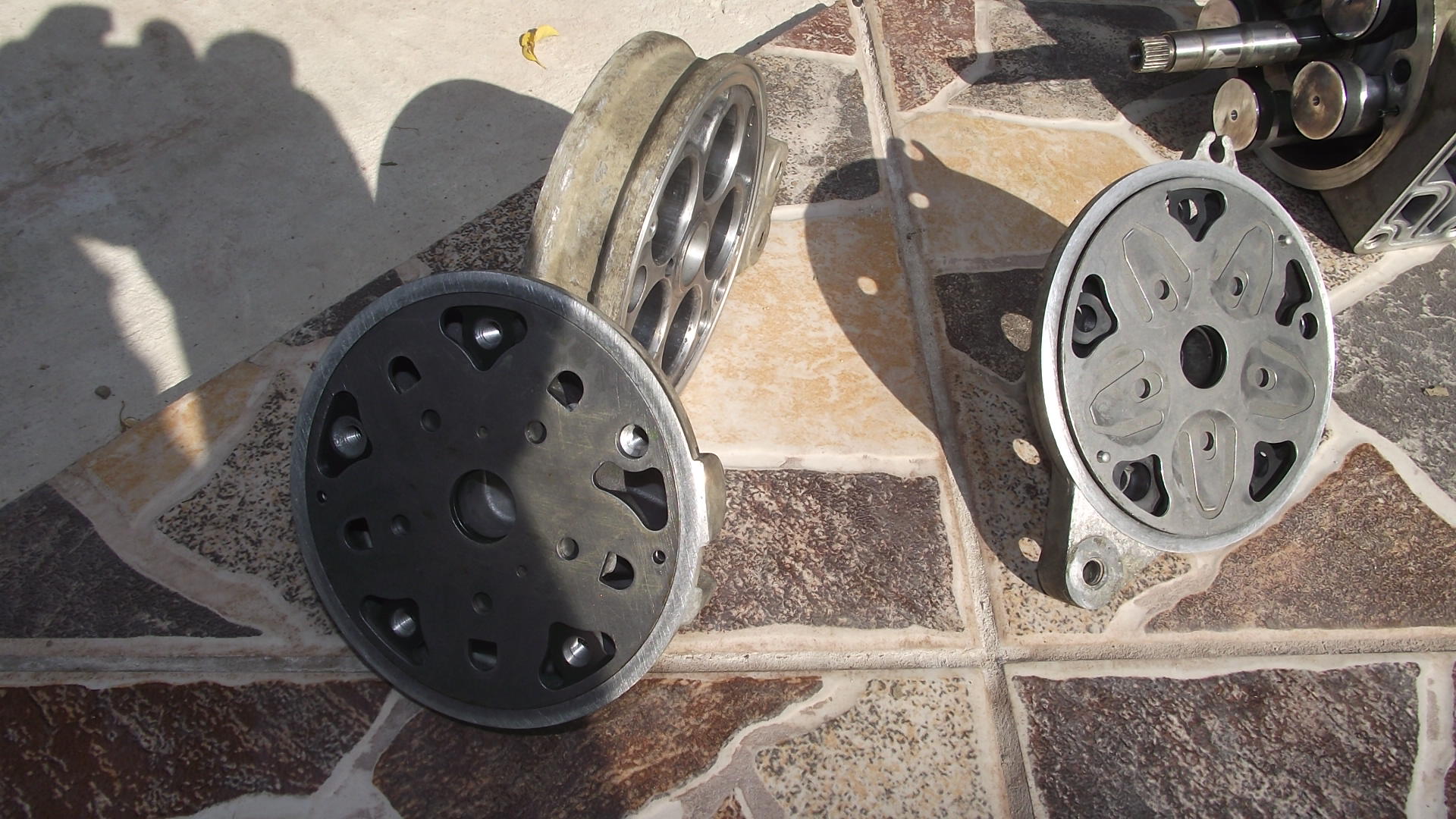

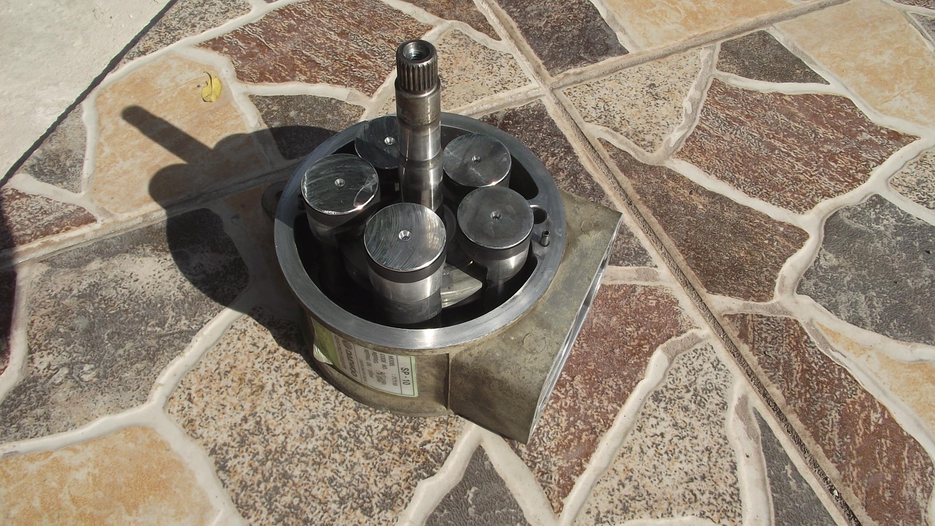

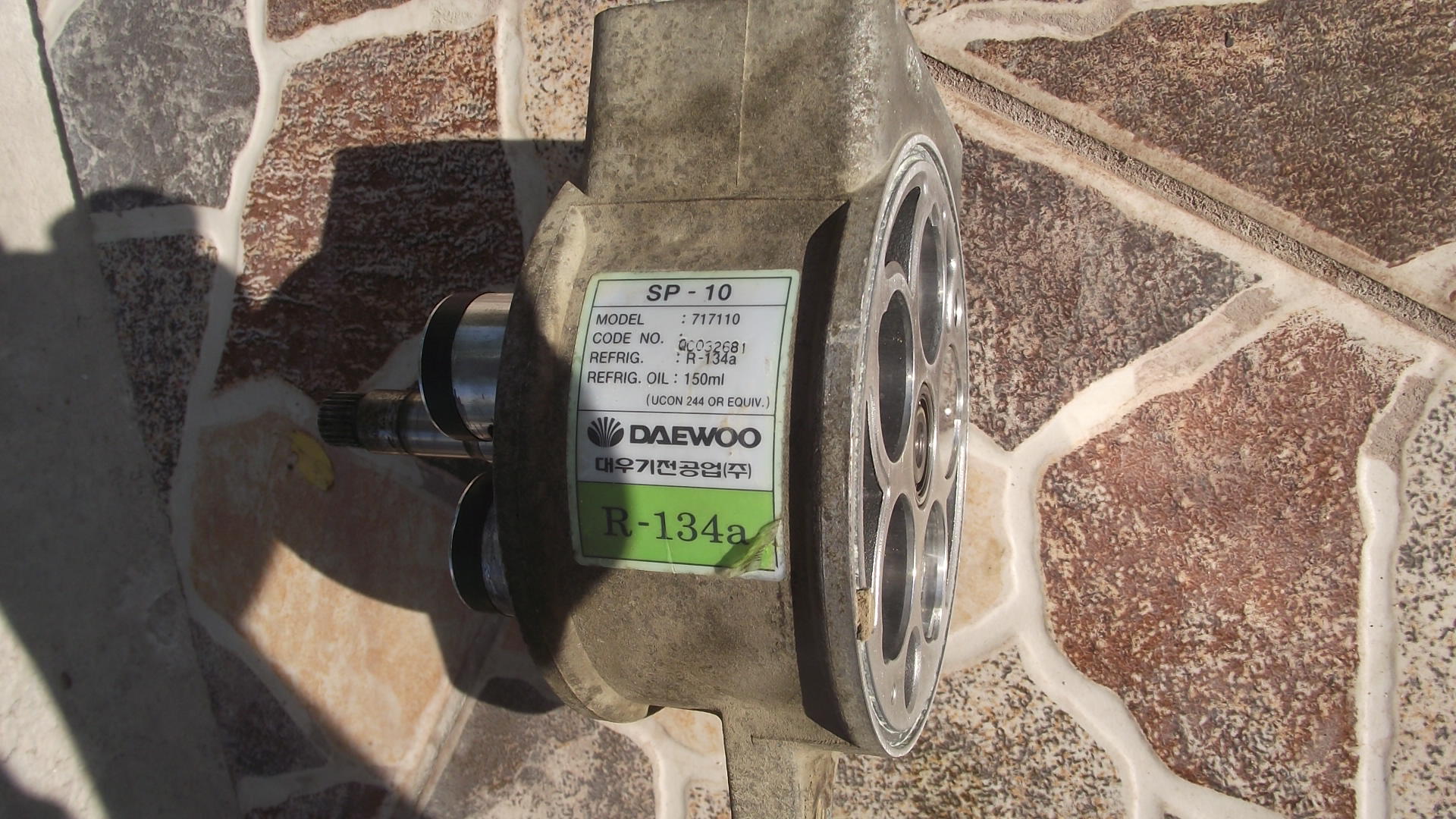

	n-a schimbat nimeni garniturile??? ideea e in felul urmator, cand am observat ca nu mai baga rece m-am dus la un service cand i-am aratat mesterului ca, compresorul e plin de ulei a concluzionat : " iti da prin tot compresorul, e 6 milioane setul de garnituri, mai bine iei unu sh cu 2 milioane!" dupa ce am desfacut compresorul am gasit in el 4 garnituri mari si late. au intradevar urme de uscaciune/coroziune pe ele. dar nu pot crede ca costa 600 ron. daca reasamblez garniturile vechi in combinatie cu silicon pentru capacul de culbutori credeti ca va avea efect ???
	1. stiti pe unde pot gasi un compresor funtional ? pentru refrigerant 134r? am gasit la dezmembrari selgros-pantelimon numai pentru R12 2. a schimbat careva chitul de garnituri? stiti unde si la ce suma se pot gasi ????? multumesc.

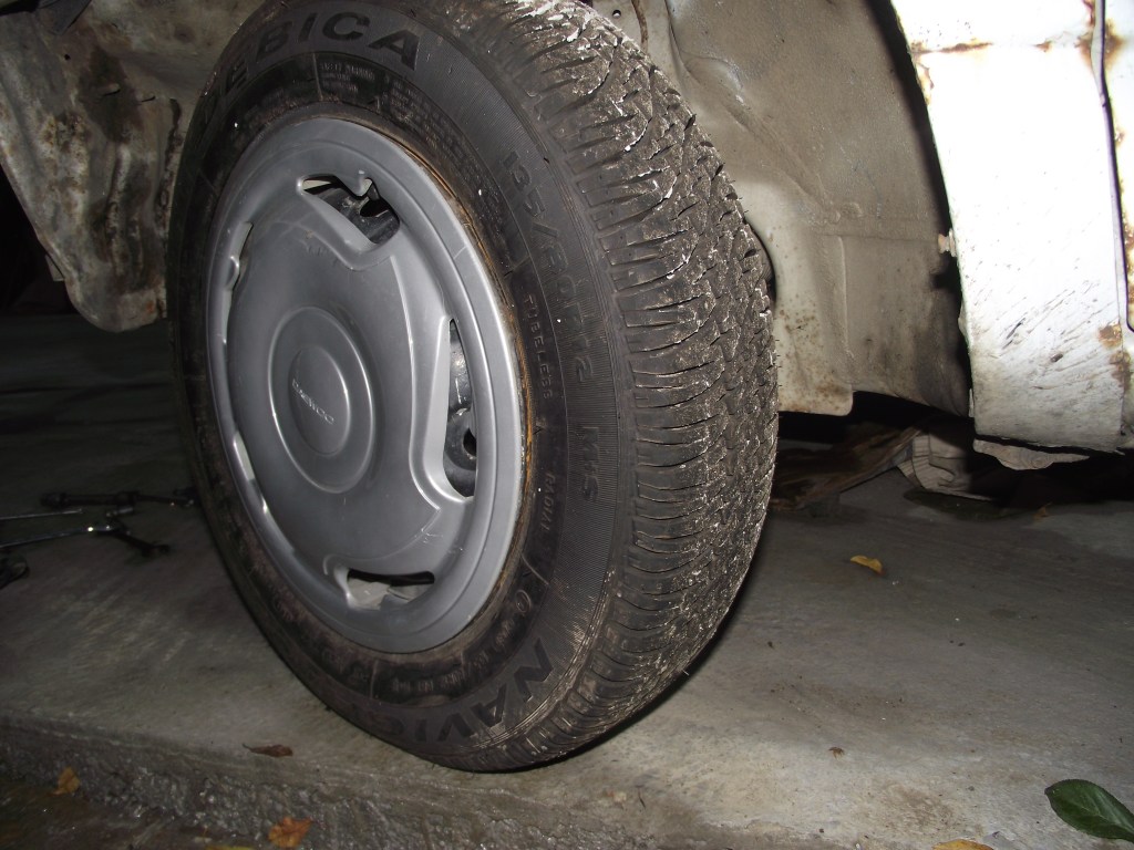

	  Rotiile De La Matiz Se Potrivesc Pe Un Ticomaistoru replied to Deril's topic in Probleme tehnice Tico și Matiz intr-adevar se mai gasesc foarte greu pe 12. eu am gasit in Autovit ( Bucuresti ) si am luat 4 bucati Debica Allseason. nu prea ma incanta marca Debica dar nu ma duc la raliuri cu ticolino.

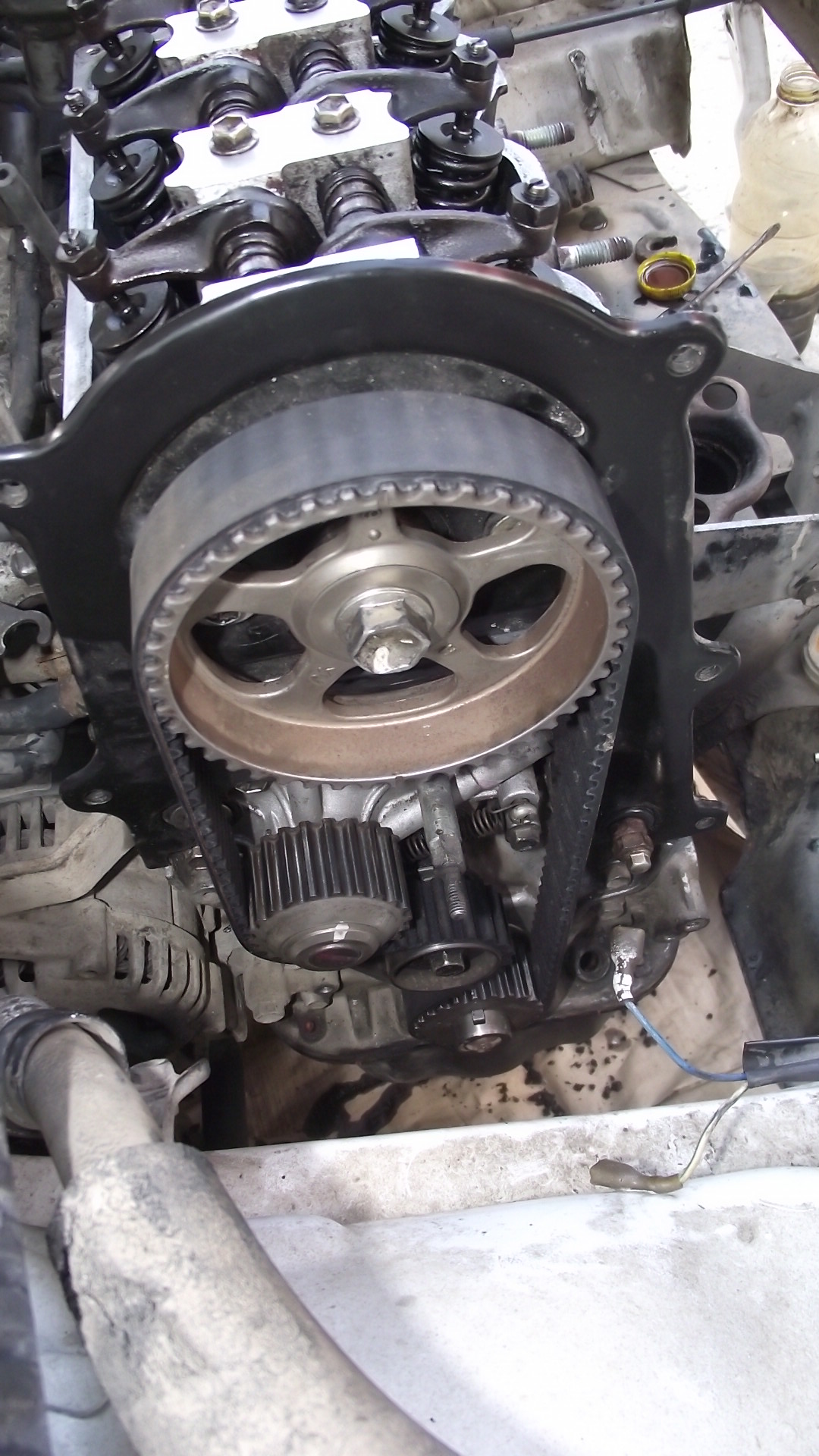

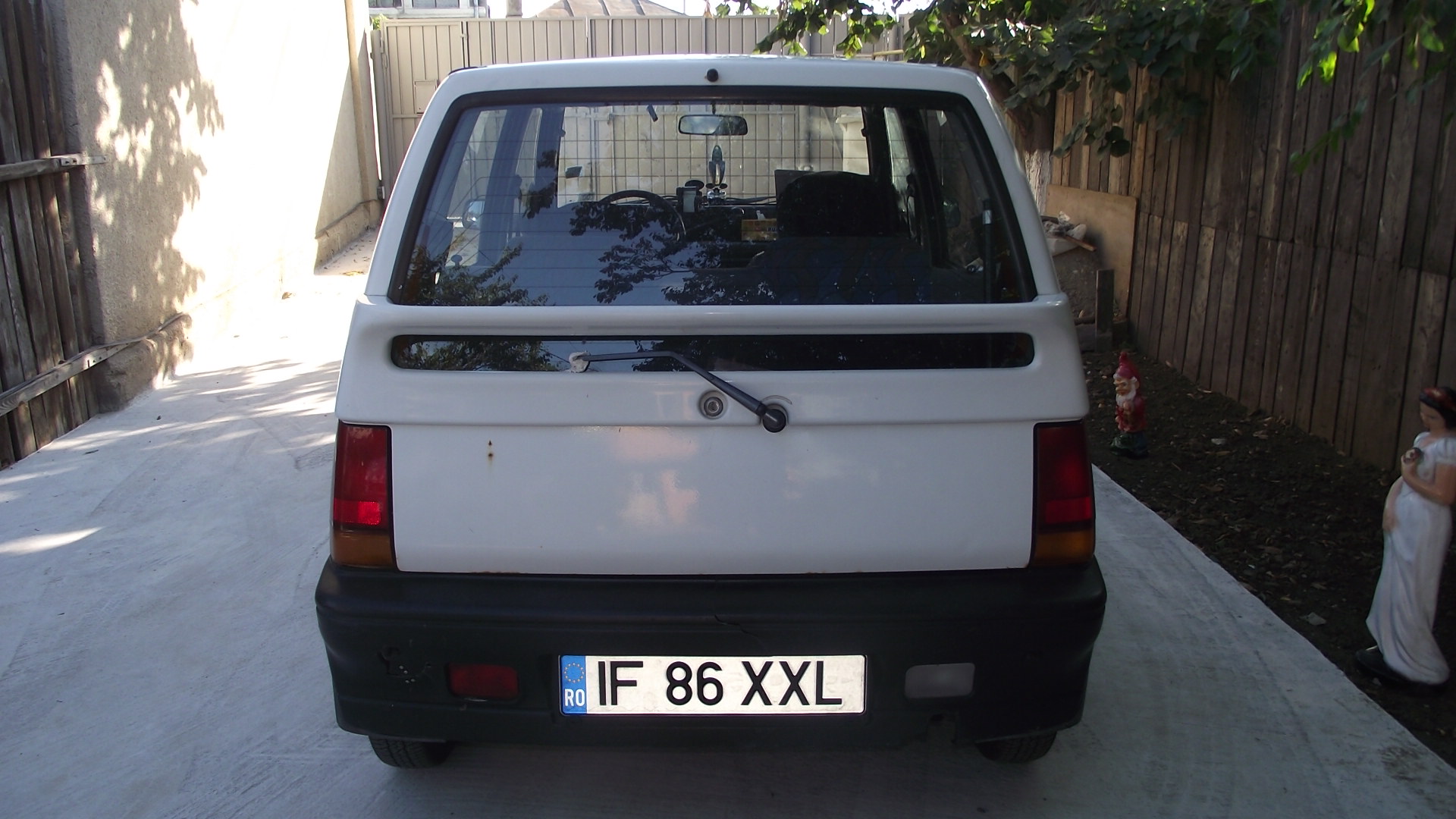

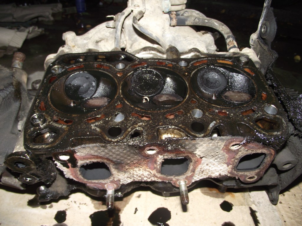

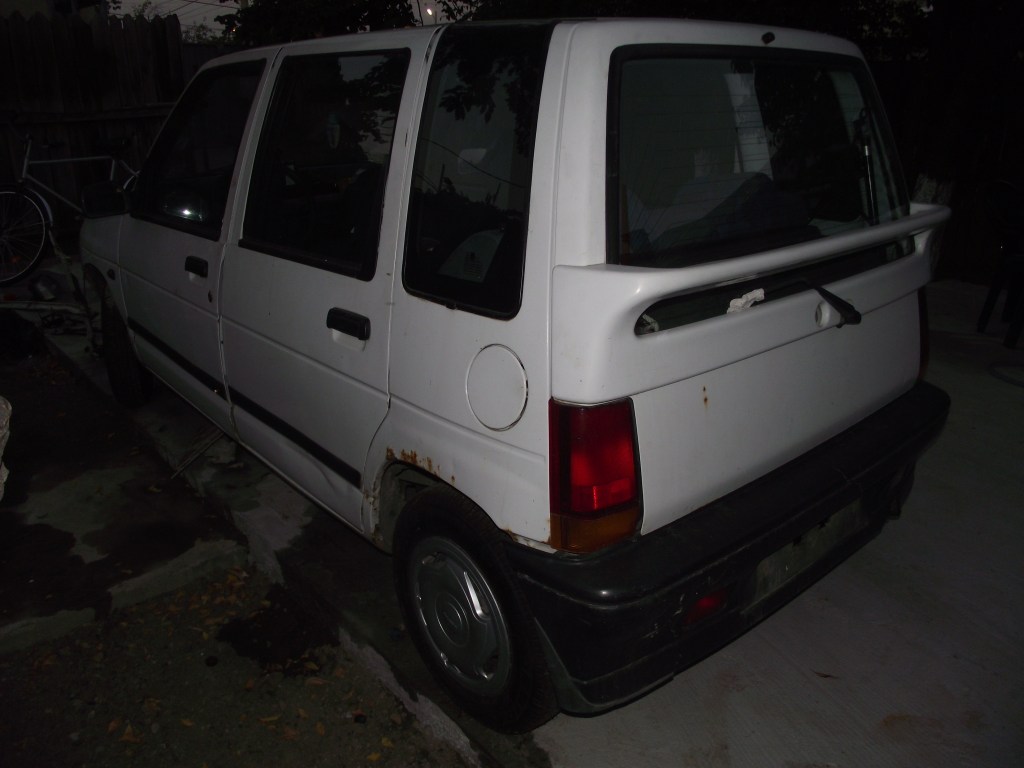

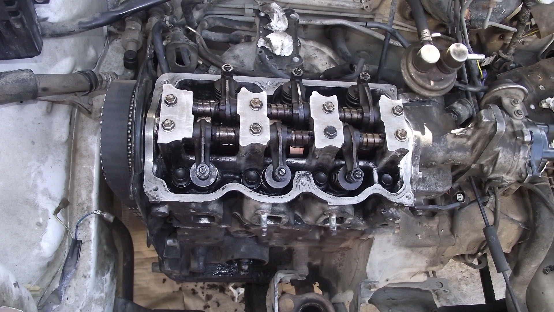

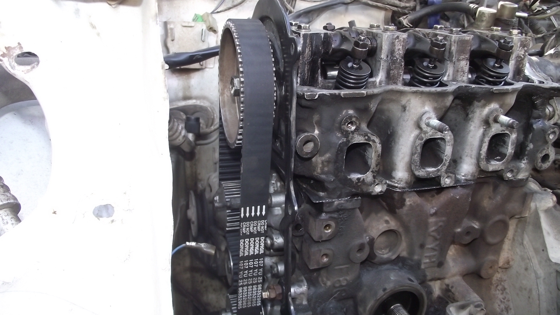

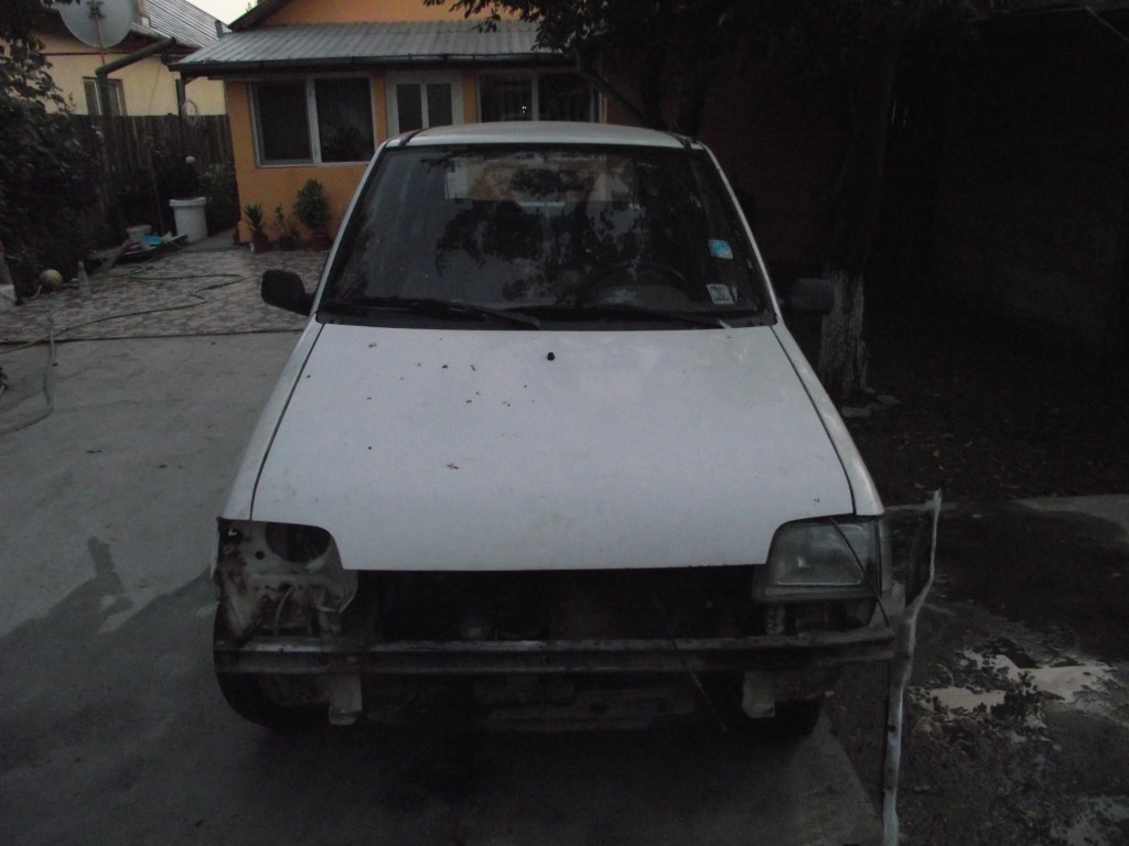

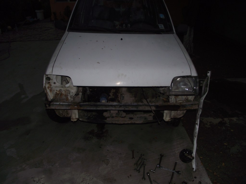

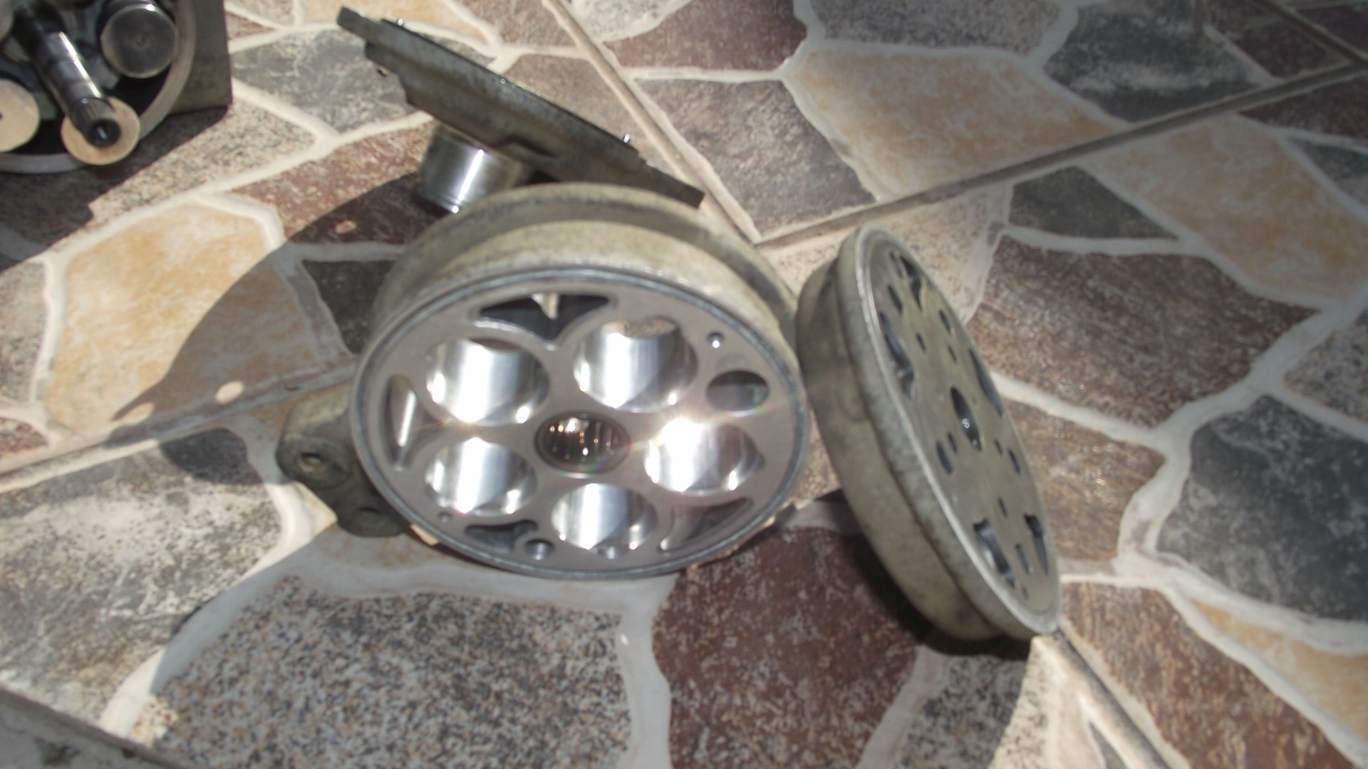

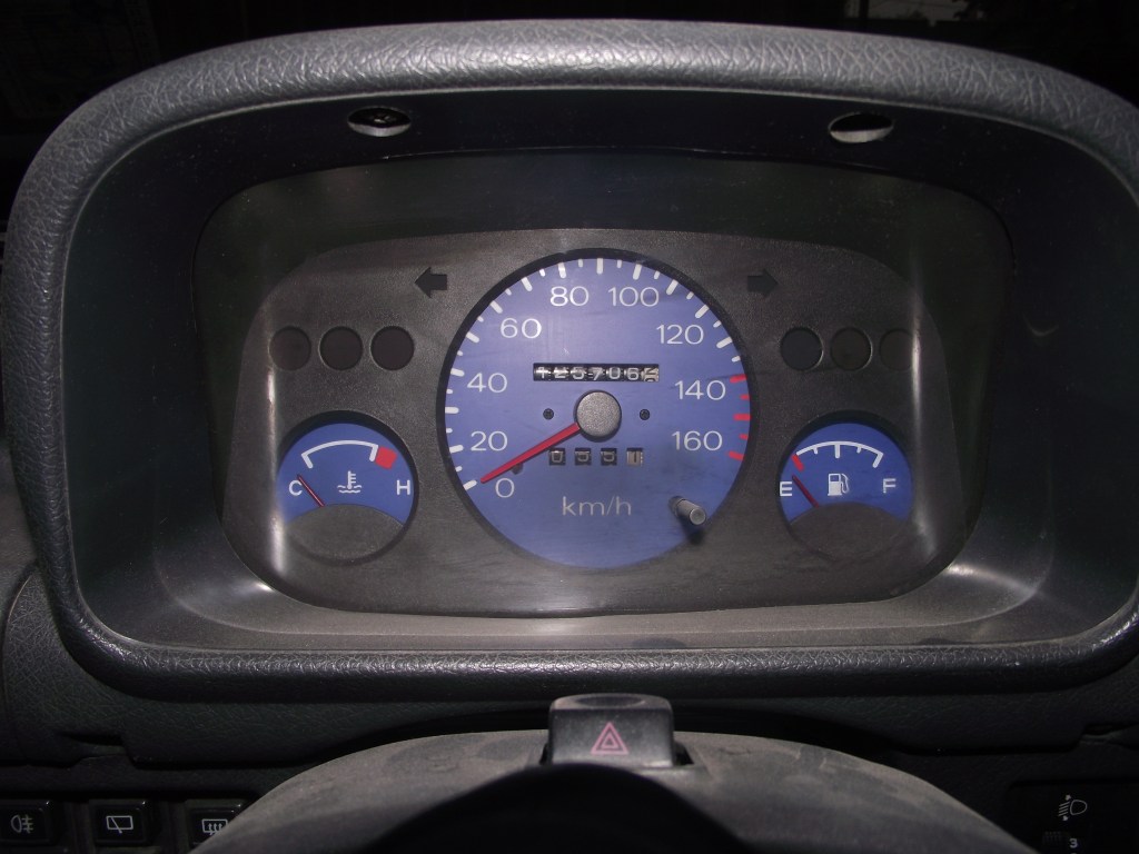

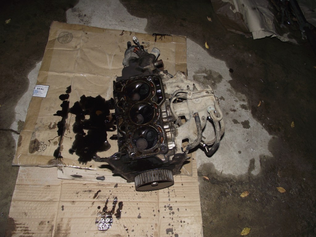

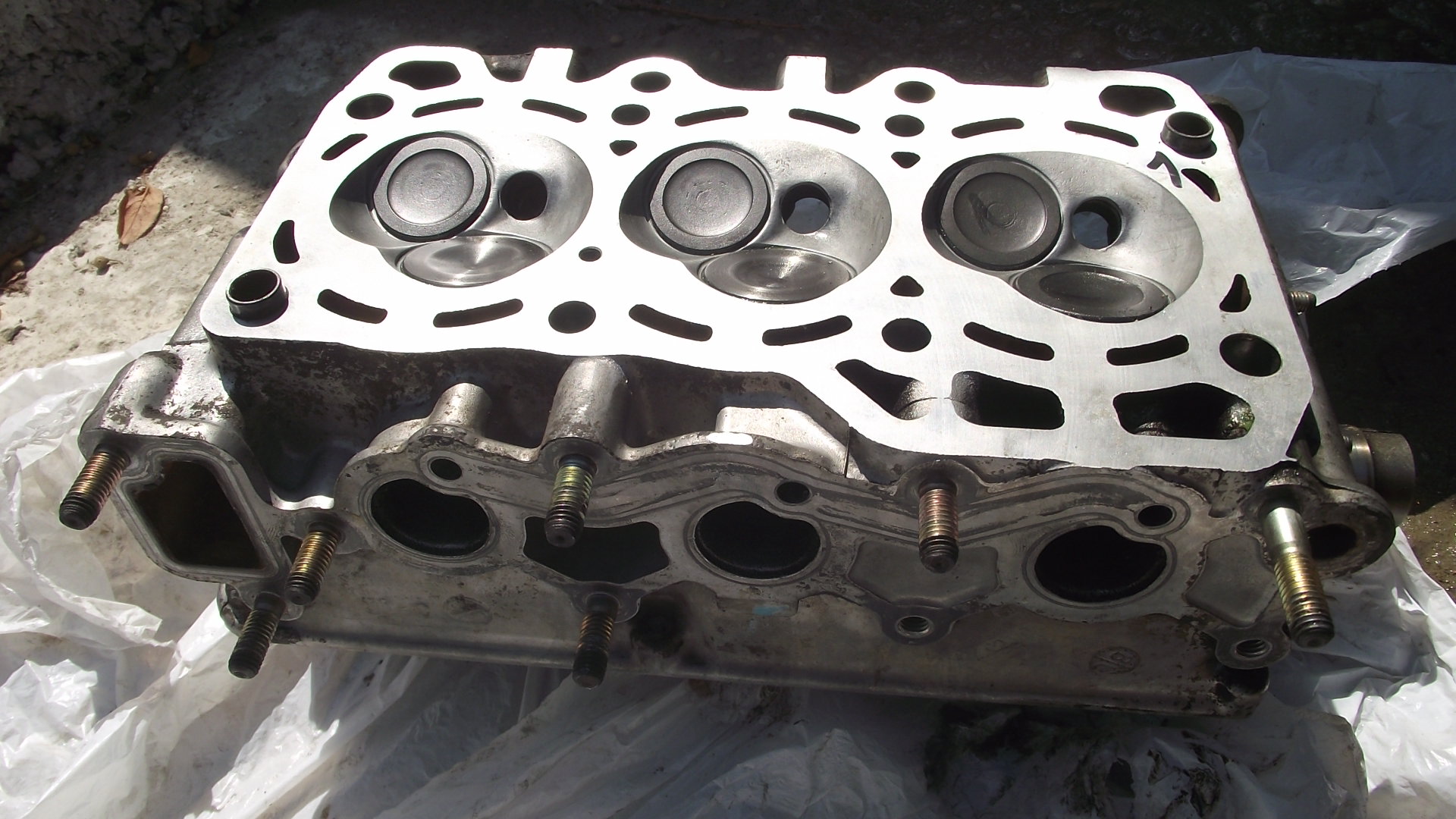

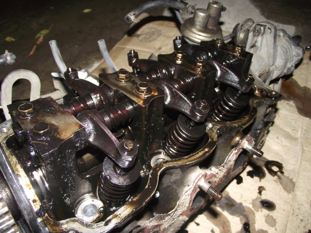

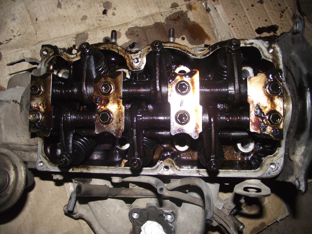

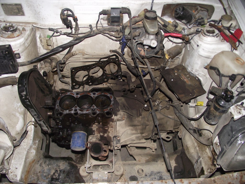

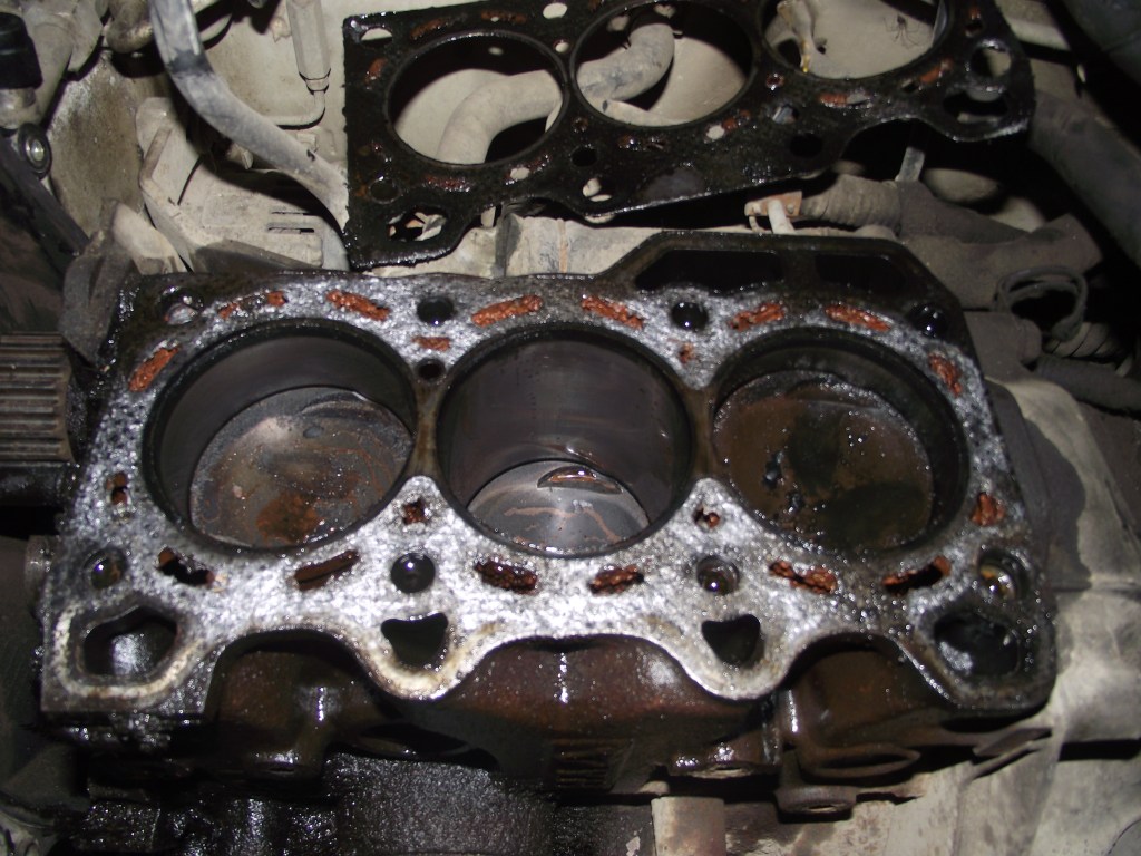

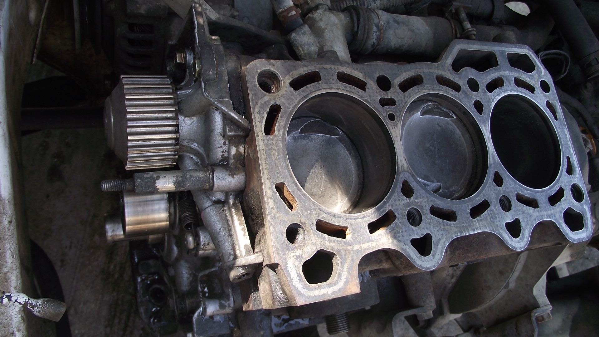

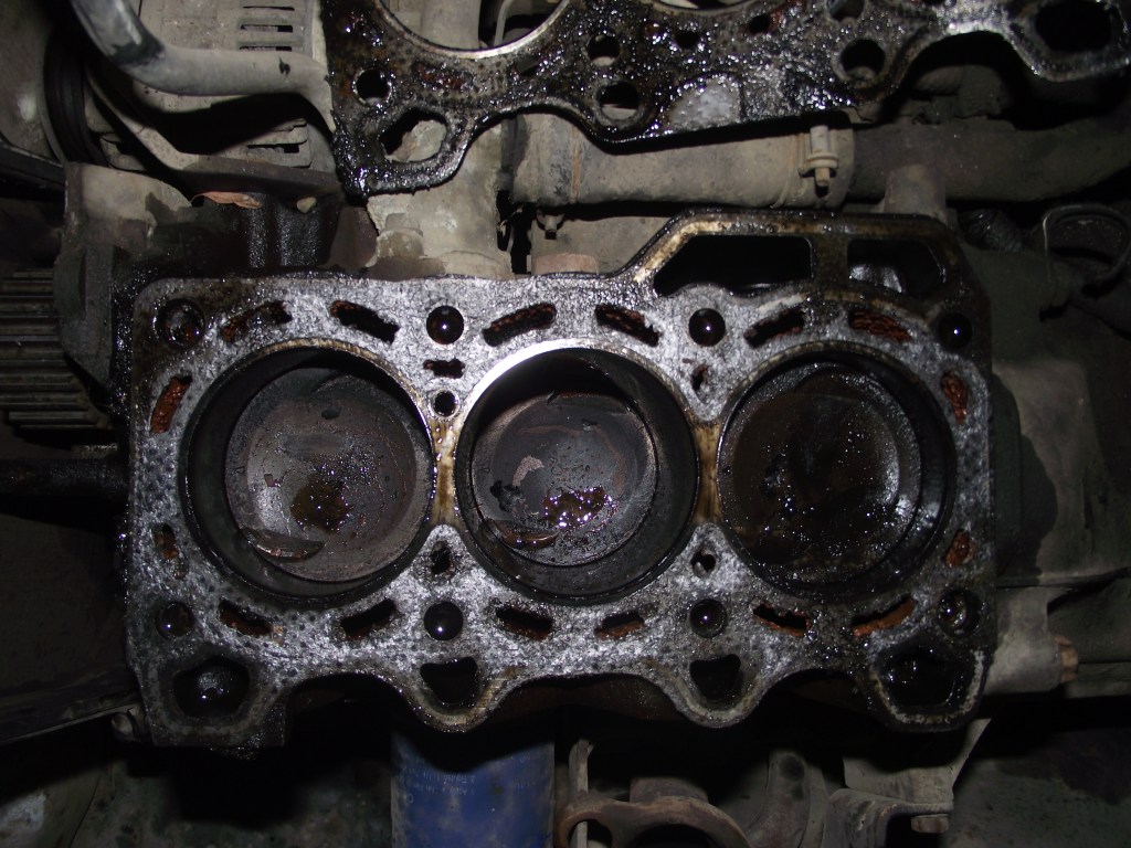

	se cumpara una bucata Tico in baza anuntului de la bursa : http://www.gmclub.ro...6749-vand-tico/ se schimba: - amortizoare - cablu frana de mana - bascule - capete de bara - rulmenti - cauciucuri - o conducta la ac ( se pare totusi ca are si o buba la compresor ) se duce la un carbotest ( 12% consum la prima strigare ) ghinion de nesansa, la 125700km inainte sa apuc sa schimb cureaua de distributie, plec de pe loc, apuc sa dau a 2-a si pac. motorul mort. concluzia : curea distributie rupta azi am reusit sa dau chiulasa jos. nu prea ma pricep la motoare, dar se pare ca nu sunt stricaciuni. astept analiza unui mecanic, respectiv tata, sper sa scap numai cu o curea noua si o garnitura de chiulasa. in continuare cateva poze :
