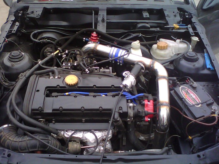

    multumesc. azi mi-a ajuns si noul soft, un soft custom, eds stage 4. avand in vedere ca stage 3 = 310 hp; stage 3,5 = 350 hp; stage 4 = XXX

    turbina este cea original, dar un pic umblata. softul este un eds st 3 iar ambreiajul este pe cablu. F20 are aceleasi rapoarte ca si F28, dar F28 rezista la mai mult nm da, dupa gtech ar fi 5.6 sec. nu cred, mai degraba un set de pistoane si biele plus un upgrade de turbo. am deja turbina garret T3 + wastegate extern + galeria de evacuare.

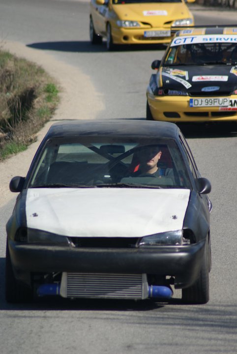

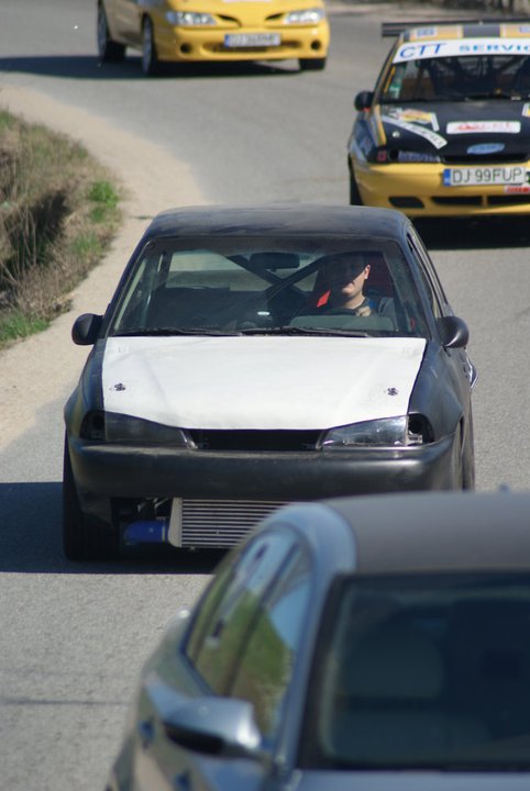

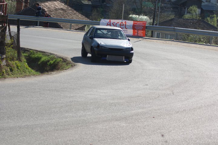

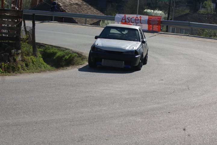

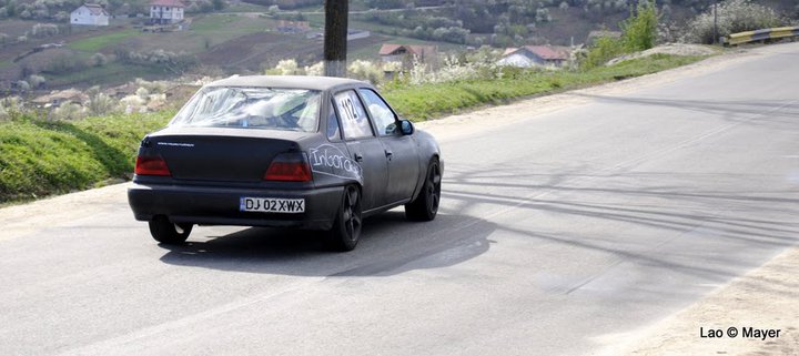

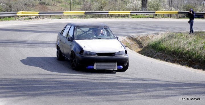

    Orice se poate face daca ai persoana potrivita... nu-i asta problema. Pozele sunt facute la un VTM la Bucovat, iar Lao este un maestru in ale pozelor. Masina are numere valabile, asigurare valabila, ITP valabil si cand plec cu ea in exterior tot timpul are rovinieta. chiar si taxa de parcare platita. multumesc acum... undeva pe la 950 kg. momentan masina merge cu 1,1- 1,2 bar presiune la care ar trebui sa dezvolte ~300 cai. referitor la cutia de viteze, prima data am avut un F28 6 trepte, pe care am schimbat-o cu un F20 5 trepte. da, daca o calci la fund pedala in viraj, nu mai ai niciun control, dar cu o pereche de slick-uri se rezolva treaba.

    da, la competitii de amator, atat VTM cat si 402 m. anu asta nu am participat la 402m. anul viitor sper sa-mi iau licenta si sa reusesc sa omologhez si masina, daca nu ... o sa ma orientez spre o astra f . de ce cielo... masina am avut-o, a fost prima masina la 18 ani si merg foarte multe piese de opel, mult mai calitative si mai ieftine decat la alte grupuri auto. capota portbagaj si capota motor, da, au fost facute tot de catre mine si cei 2 prieteni, luat mulaj dupa original si turnata dupa aceea. capota de pe masina are 5 kg iar originalul daca imi aduc aminte bine, ~19 kg. iar porbagajul 2,5kg de la ~7 kg. ambele sunt perfect funcionale.

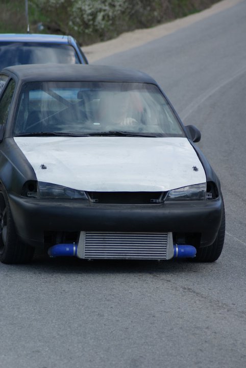

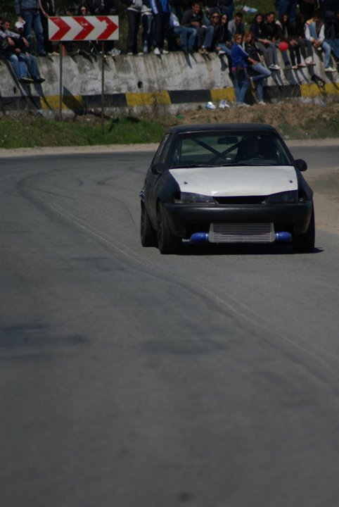

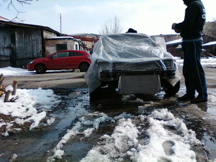

    bara nu mai este cea din poze, am facut alta bara, care mascheaza partea de jos + intaritura in partea de jos. oricum am avut mari batai de cap cu intercooler-ul, pentru ca vine pana in partea de sus a barii. el este montat cat s-a putut de sus. interiorul este mai spartan... 2 scaune scoica, volan momo, centuri in 4 puncte Schroth, pedale momo, ceasurile suplimentare pe bord. o sa fac si niste poze cu interiorul

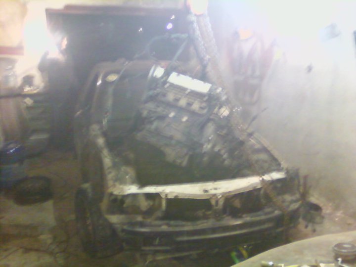

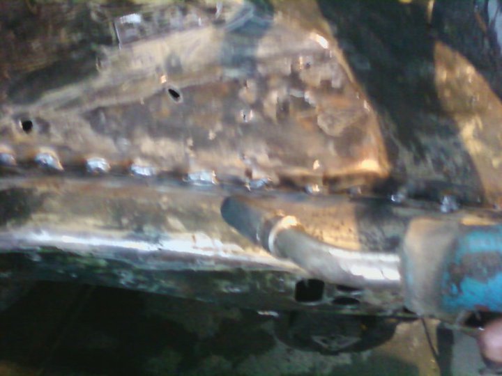

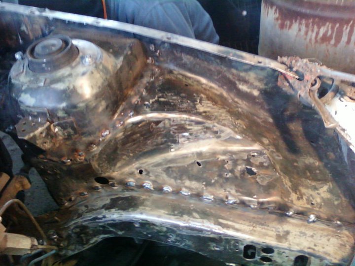

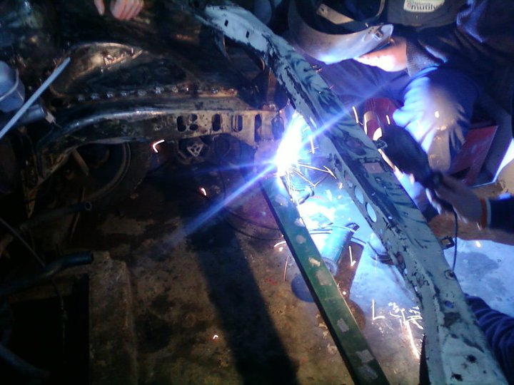

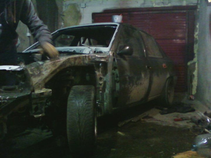

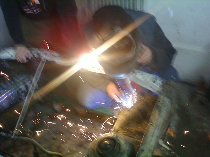

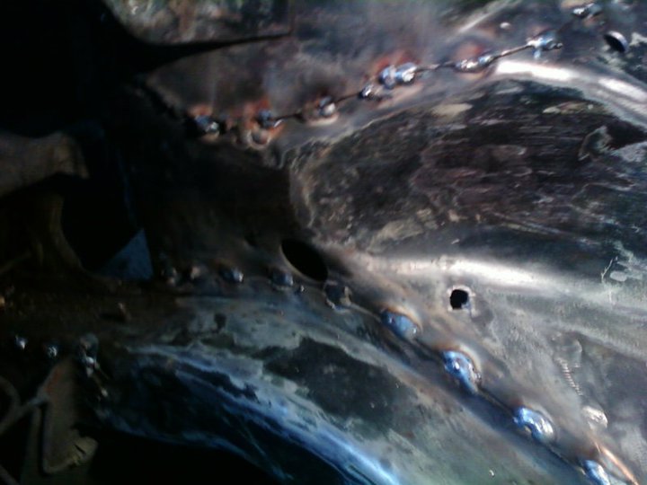

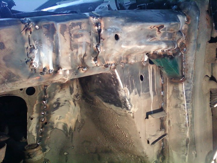

    de acum 2 ani a inceput munca la ea. prima oara nu am vrut sa investesc bani in ea, dar acum nu regret nicio clipa pasul facut. masina de weekend acum 2 ani am montat un 2.0 C20XE, la care am umblat cat s-a putut, iar anul asta in februarie am cumparat un opel calibra 4x4 turbo, de pe care am luat motorul iar o luna mai tarziu era pe cielo. mai greu a fost la inceput, nu aveam scule, nu aveam aparat de sudura, etc. dar acum s-a rezolvat. de la intaritul caroseriei, pana la evacuare, montat motor etc a fost facut de noi. rollbarul l-am lasat pe mana unei persoane care a mai facut asa ceva, pentru masini din CNVC. multumesc.
