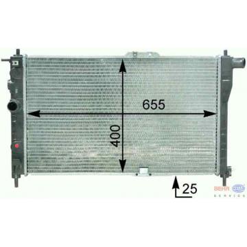

Indicatorul nu s-a ridicat peste nivelul normal doar ca ma uitam la el si crestea temperatura ca si cum era ridicat indicatorul cu degetul, iesea abur din radiator si am stat ceva timp cu capota ridicata si ventilatorul de la radiator nu mai pornea. Antigelul trebuie chimbat la 2 ani dupa cum spune cartea dar se poate si la 3 daca este de calitate , adevarul e ca eu am cam sarit de calul...4 ani Sa luam in calcul ca nu s-a supraincalzit cum a spus si dl.andreib deoarece nu s-a ridicat peste nivel , atunci de ce a luat o indicatorul razna ? Posibil sa nu fie termocupla dusa ? ...trebuia sa porneasca ventilatorul chiar daca era spart caloriferul. Ce antigel este de preferat sa ii pun ? Ma gandeam la G-12 de culoare roz si intra 6 litri , am gasit cu 16 lei litru. -

ok o sa iau in calcul, aveam pierderi si inainte sa se duca termocupla dar erau foarte putin sesizabil ,daca dadeam drumul la ventilator atunci se simtea un miros. Acum cand s-a dus termo o parte din radiator era rece si umed si cealalta parte din zona ventilatorului era fierbinte. Am scos capacul de la vas si am mers cu 40 km/h pana intr-o parcare si acolo am lasato , o sa ii fac programare la un doctor. Trebuie sa ii schimb si antigelul ,are 4 ani . -
