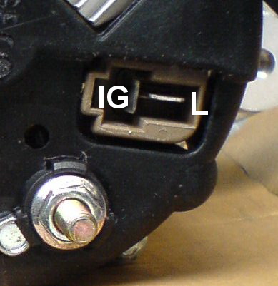

Am montat alternatorul azi la pranz. Este OK , dar va ramane pe masina scurt timp , pt ca 50A nu-mi sunt suficienti din pacate. Mufele de pe el sunt cele marcate in poza cu IG adica ignition ( + luat de dupa contact ) si L adica Light ( cu + luat prin becul "Incarcare Baterie" din bord ) Alternatorul incarca aproximativ 14,2Vcc la relanti pe masina mea actuala ( o Dacia Nova GTi 1.6L ) iar cu toti consumatorii porniti ( faruri faza mica , ELV de 29A , incalzirea lunetei, aeroterma la maxim ) scade treptat pana la 13,8Vcc . Deci am legat firele bine si totul este OK. -

Pe schema din manualul de Tico , imi apare foarte clar ca ambele fire , atat IG cat si L se leaga la + prin contact , cu diferenta ca IG se leaga direct iar L se leaga prin becul martor din bord. Nu prea vad de unde apare pe unul + , pt ca se vor lega la + ?! Oricum mi-am luat curaj si-l leg dupa cum cred eu ca-i corect adica pinul de langa carcasa care in schema este WL 0.5 adica Alb cu dunga albastra va fi L , iar din interior , de langa degajarea aceea a mufei , care este pe schema BW 1.25 adica negru cu dunga alba , va fi IG. -

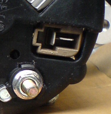

Salut , am aceeasi problema : nu stiu ce fire se leaga la cei 2 papuci incercuiti cu rosu in poza de mai sus ! Am cautat pe forum pret de cateva ore , m-am uitat in manualul Tico-ului si-n cel de Espero si tot n-a devenit mai clara problema pt ca langa borne nu scrie nimic. in schema un fir este notat L si unul IG. Am inteles ca cel notat cu L este Light adica becul din bord care indica incarcarea. Evident celalalt va fi IG , adica contact cu linia de + prin contact . Intrebarea la care m-am blocat este care-i unul si care-i celalalt ? Ca acum un timp am aflat ca poti arde un alternator cu releu incorporat daca-i pui invers cele 2 fire !!! Si nu ma risc nici in gluma pt ca alternatorul este nou. Si am o nevoie disperata de el pe alta masina... de aia n-am mufa cu firele in pozitia corecta , eu voi pune papuci pe cele 2 lamele. In urma privitului pe alternator si scheme imi reiese ca papucul cel mai de la margine este L (Light ) iar papucul de la interior , de langa clema mufei ar fi IG ( Ignition ). Poate cineva sa-mi confirme sau sa-mi infirme banuiala ? -
