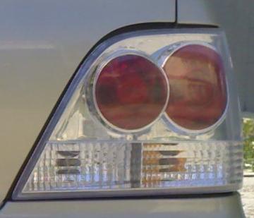

salut baieti,am si eu o mare problema...mi s-a spart un stop si am ramas doar cu celalalt...daca exista careva care are doar stopul din stanga sau are idee de unde pot cumpara doar unu(prefer sh k e mai ieftin...) stopul este cel din poza -
salut bajetzi,am si eu o maaare problema...mi s-a spart un stop si nu stiu unde sa-l gasesc doar pe cel din stanga...stopul arata exact k cel din poza,imi trebuie doar stangul dak se intampla sa-l aiba cineva sau in cel mai rau caz il vand p'asta...
