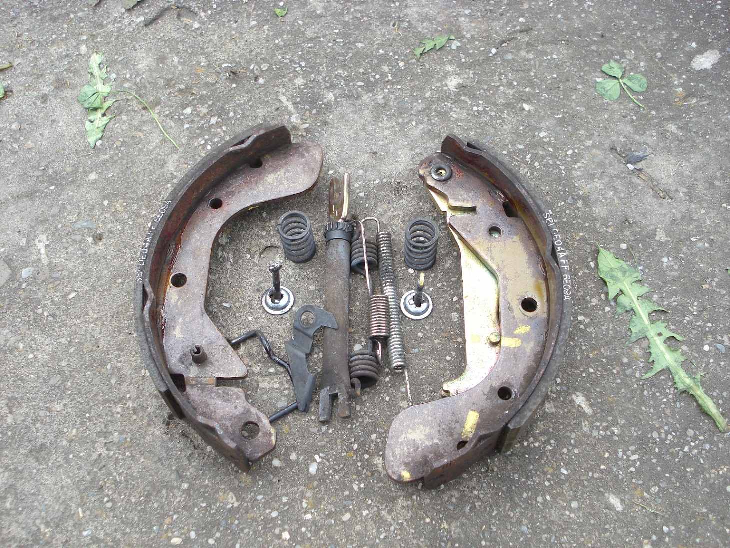

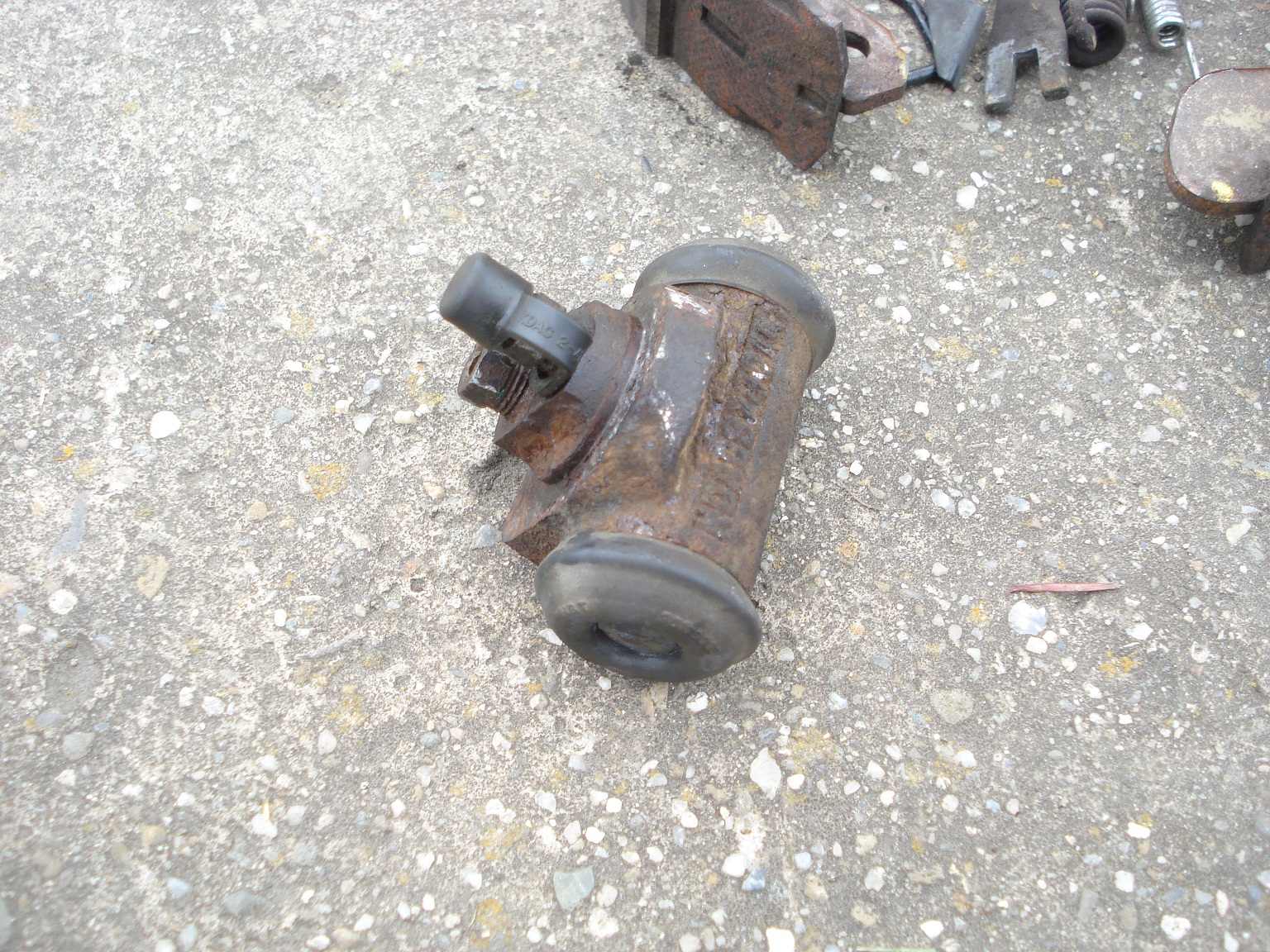

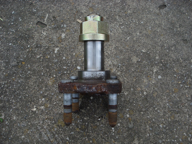

Vand cilindru de frana(spate), 2 saboti de frana cu toate accesoriile si o fuzeta! Eu am cumparat un butuc intreg si am folosit numai rulmentul! Piesele sunt de pe o masina care a facut 16000 de km! Pret la comun acord
