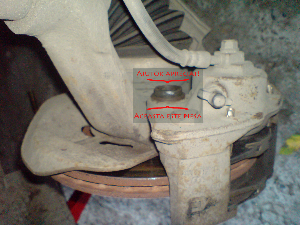

Am fost la mecanic, am rezolvat problema. Mi-a prins acolo etrierul si am schimbat si rulmentul de la roata. Toata distractia a costat 180 ron. Multumesc tuturor pentru ajutor. -

Aha. M-am edificat. Sper sa rezolv problema cat mai repede ca tare greu e fara masina proprie... Voi posta rezultatele reparatiei cu preturile aferente pentru cei care vor avea probleme similare. Multumesc celor care mi-au oferit explicatii si sugestii. -

Ce sunt glisierele?? Nu stiu denumirile, v-am spus... Puteti face in paint un cerc sau ceva in jurul lor? Merci -

Trebuie sa spun ca nu am mai circulat cu ea de cand s-a intamplat minunea. Nu sunt iresponsabil, mai ales ca nu stiam cauza si simteam si in volan bataia. Era clar ca nu era de gluma. Doar am adus-o acasa la viteza foarte mica (10km/h) si cu pauze. Observ ca am fost foarte inspirat sa merg asa incet. Zilele acestea ma voi duce sa cumpar setul de reparatie etrier. Merci de sfaturi. -

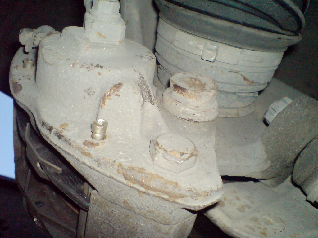

Ai dreptate noris. Am atasat si poza facuta de jos in sus (cum am pozitionat telefonul). Nu sunt neindemanatic in ale mecanicii dar nici geniu. Din ce vad eu acolo observ ca s-a desfacut capacul de acolo si a sarit un surub de strangere. Se gasesc piesele de schimb? In sensul ca gasesc sa cumpar exact capacele si suruburile alea? Sau sunt constrans sa cumpar jumatate de etrier doar pentru acele componente. Mentionez ca dupa ce am dat roata jos, am pornit masina si am pus-o in drive (cutie automata) si m-am dus sa vad daca apar si alte simptome pe acolo pe care sa le vad. Cu roata pusa, se aude o bataie pe care am atribuit-o etrierului nefixat pe chestia aia acolo (nu cunosc denumirile specifice intregului sistem de franare) si care sta rezemat pe janta. Dupa ce am dat roata jos, evident ca nu se mai auzea nici o bataie, in schimb se vede clar ca etrierul nu sta fix, pot sa il imping in pozitia corecta dar chestia aia de prindere parca nu se aliniaza cu suportul de prindere... Ramane de vazut dupa ce cumpar cele necesare remedierii problemei. Intrebarile referitoare la preturi si daca se gasesc doar componentele necesare raman deschise. Multumesc pentru reply. -
Salut, Imi poate spune cineva ce piesa este cea din imaginea atasata si daca se poate cumpara separat si cam cat costa? Nu stiu cum a iesit de acolo, stiu doar ca la un semafor aveam scoala in fata si am pus o frana mai hotarata, am facut dreapta si a inceput sa se auda o bataie la roata fata dreapta. Azi m-am hotarat sa o dau jos sa vad care e problema si asta am gasit: partea superioara a etrierului nu mai este fixa pe disc ci "atarna" pe janta. Multumesc anticipat.
