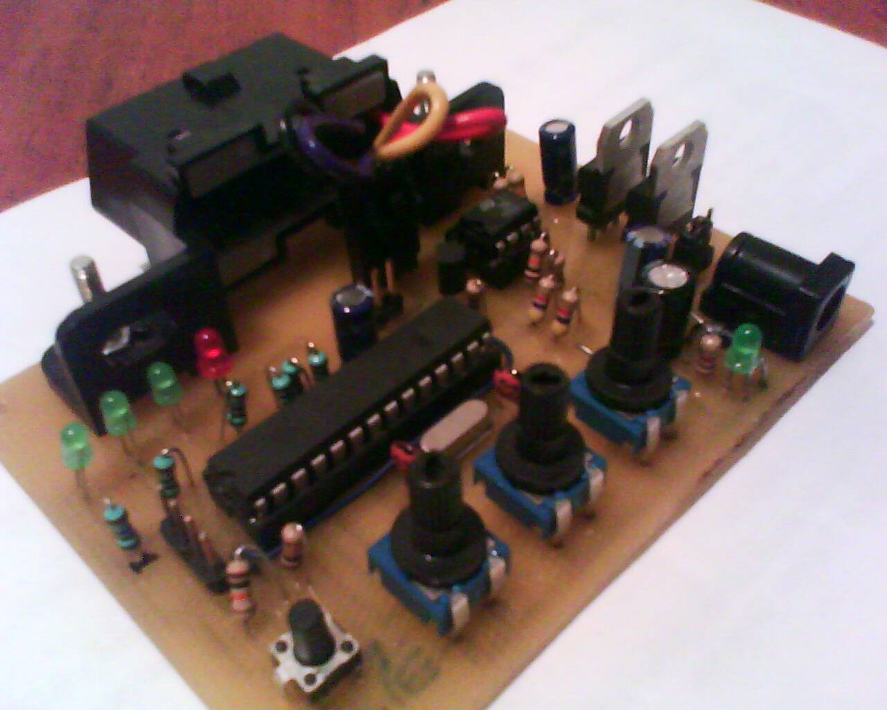

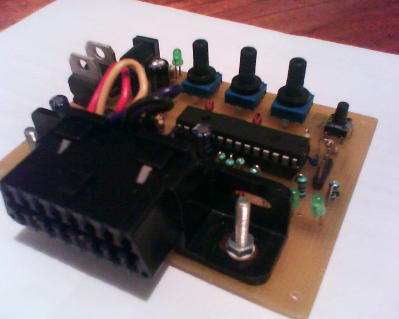

Multam. Stiu ce are cipul implementat in el si oricum nu ma intereseaza prea multi parametri din ecu si doar citeva gen : turatie, viteza etc. Am simulat niste comenzi generice pe el dar nu am reusit sa interpretez rezultat corect . Ex: ii trimit sa citesc turatia: 02 01 0C si el rapunde: cu 06 pt 02 + 02 08 48 6B 10 41 0C 7F 01 10 ___?__?__?__?_?_______?__? am pus "?" sub octetii pe care nu ii inteleg ! o fi ceva sume de control ... cit despre link-ul dat : am incercat tot felul de criterii dar nu am gasit nimic util (pt ceea ce vreau eu). Io am conectat oe90c2600 la un pic+lcd . Vreau sa fac o stupizenie de calc de bord. Multam pt orice informatie
Salut ! am cumparat azi un oe90c2600 si vreau sa-mi fac un tester. Am un Matiz Euro3 . Dar inainte de conectare vroiam sa mai citesc oleca despre KWP2000 (sau orice alt protocol la ideie). Daca exista ceva documentatie pe undeva si binevoitori sa ma ajute le multumesc anticipat!
