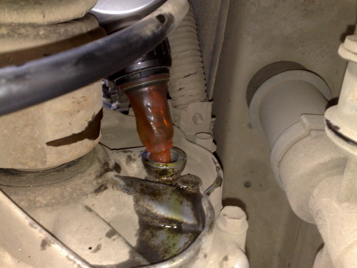

Doamne fereste, nu. Am pus ulei Fuchs Titan Sae 75W 80 (GL4) luat din UK. Acel recipient il am de la o ex-Honda Accord automatica. -

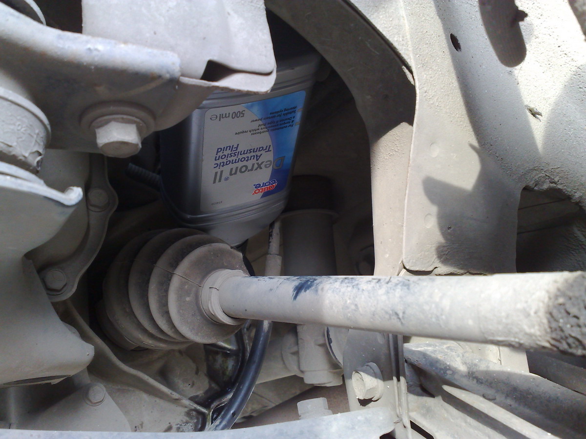

Bogdan, nu ai citit in totalitate ce am scris eu: "AM GOLIT CONTINUTUL". E vorba doar de recipient, deoarece: 1. Are acel mic furtunas in capat si 2. Inghite 500ml (deci e mic si incape langa orificiul de umplere al cutiei de vitexe, printre angrenaje). Micul dezavantaj este ca trebuie reumplut de vreo 5 ori. Tolin, astept o explicatie sau mai multe. Nu am pretins ca ce am facut este de nota 10. Daca eu as fi scris cuiva "ASA NU" ia-s fi spus si de ce, sa nu moara omul prost. Ce vreau sa spun este ca sunt deschis la invataminte. "Lumineaza-ma!" Pana la urma, unul din scopurile unui forum este impartasirea si comentarea ideilor, nu? -

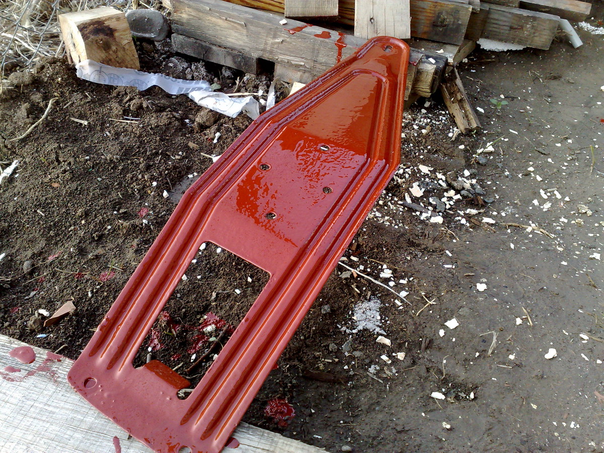

Salut tuturor. Azi am schimbat uleiul cutiei de viteze (40500 km). Nu stiu daca e o mare "inventie" dar mi-a fost foarte usor asa cum am procedat. Nu am dat roata stanga jos, nu am folosit furtun, nu am avut nevoie de "coechipier", nici sticla de cola si nici aer comprimat. Doar am rotit volanul maxim stanga. Inca o data, nu am citit toate post-urile pe aceasta tema deci, daca nu e o noutate imi cer scuze. Am folosit un recipient de ulei Dextron II (ulei cutie viteze automatica, 500 ml), am varsat continutul, evident. Recipientul are avantajul ca iese din varful sau, de sub capac un mic tub rabatabil. Sper ca sunt destul de sugestive pozele. Cu ocazia schimbarii uleiului am curatat si vopsit scutul care era cojit aproape total de vopseaua originala. Spor la treaba, daca sunteti interesati.
