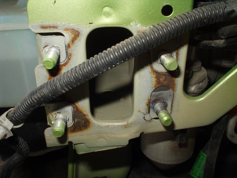

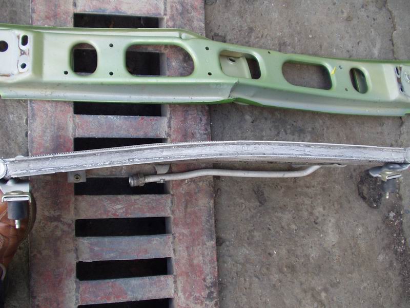

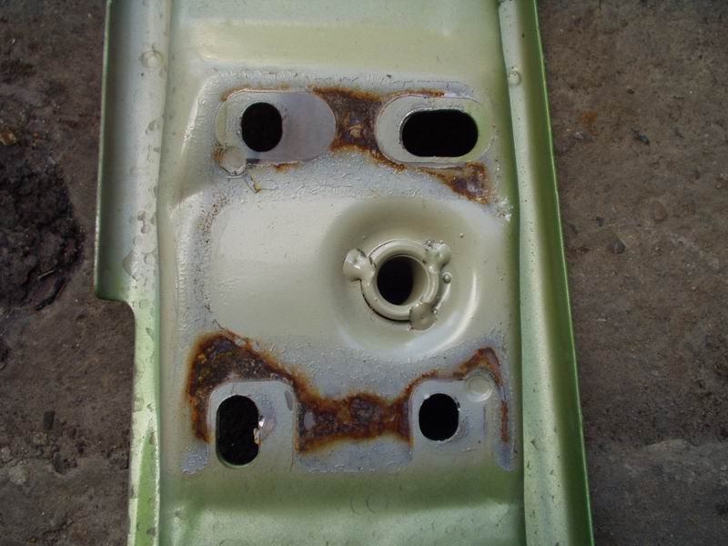

Hai sa va arat ce am gasit sub bara pe care am schimbat-o. Bineinteles am trimis urmatorul e-mail la Craiova: Domnule Valeriu Gîrlea, Sef Serviciu Satisfactie Clienti Daewoo Automobile Romania S.A. Sunt fericitul posesor al unui Matiz E/AC din martie 2004. In urma unui accident minor, am fost nevoit sa inlocuiesc traversa fata. Spre surprinderea mea, cu ocazia acestei inlocuiri, am constatat, asa cum veti vedea si dumneavoastra din fotografiile alaturate, deficiente serioase de protectie a tabei inainte de asamblare. Doresc un raspuns de la dumneavoastra. Cu multa stima, Ramiro Matei Raspunsul l-am primit cu promptitudine, si pe doua cai: o data e-mail-ul si a doua - un telefon urgent din partea unitatii care mi-a vindut masina. Stimate Domn, Din informatiile primite de la Serviciul Service si analizand fenomenul semnalat de dvs. putem concluziona ca rugina aparuta la imbinarile traversei fata este accidentala, dar se dovedeste ca acoperirea de protectie executata este, totusi, insuficienta. Asa cum am facut-o si in convorbirea telefonica purtata anterior, si pe aceasta cale, va multumim pentru atentionarea acestui aspect si va asiguram ca vom lua masurile ce se impun. Cu stima, ing. O. Constantinescu Sef Birou Satisfactie Clienti Service Daewoo Automobile Romania S.A. tel: 0251-544187; fax: 0251-590.067 (pun aici si poza cu condensorul de AC, busit)

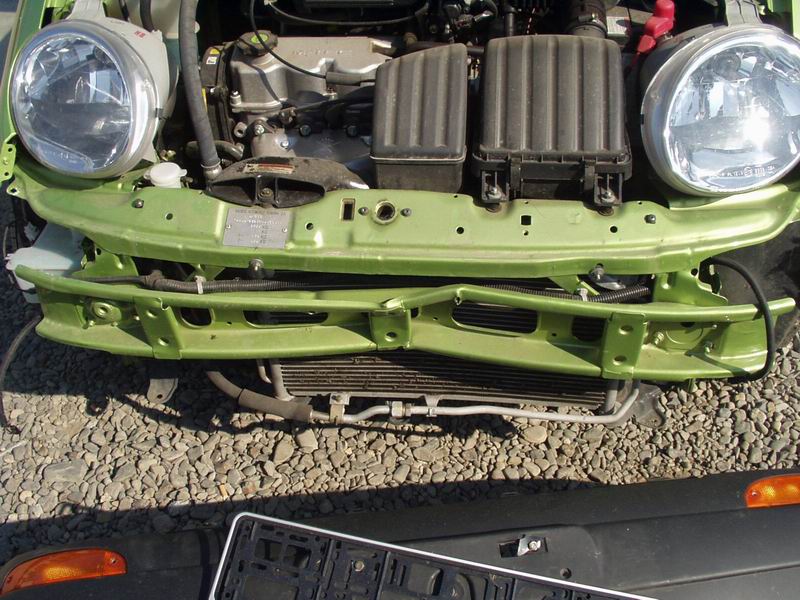

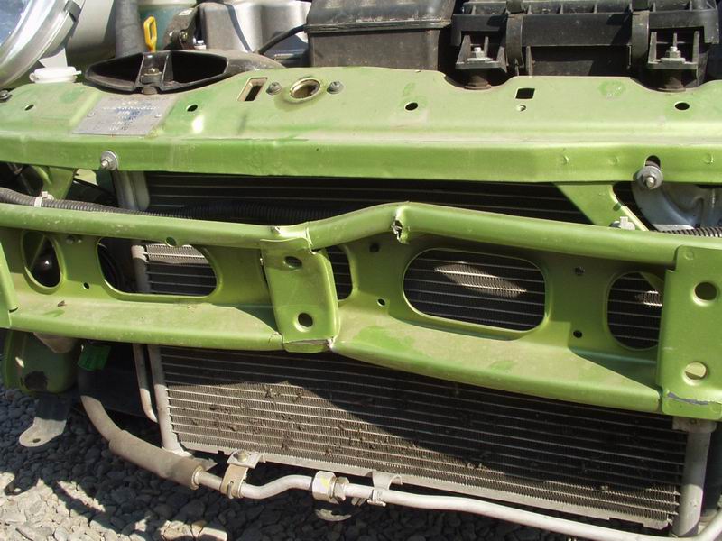

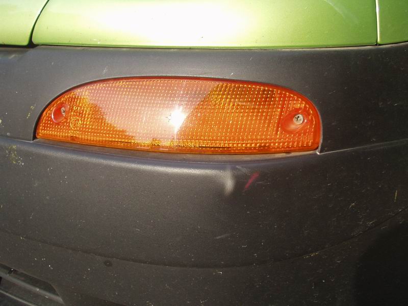

Multumesc mult pentru incurajari. Dupa vizualizarea masinii de catre inspectorul de specialitate, a rezultat: Se inlocuieste: Traversa (si se vopseste in culoarea masinii - de parca s-ar vedea de sub spoiler) Condensorul de AC Suportul pentru numar Se repara: Spoilerul (care nu e nici rupt, nici deformat (cu exceptia boalfei din poza))
Dupa parerea mea, chiar slaba nu e. Era o Dacie papuc, bine incarcata, care si-a luat avint cam de la 2 metri. Si drept sa-ti spun m-a cam zdruncinat un pic (si a sunat rau de tot). Partea proasta e condensorul acela care e pus foarte aproape de bara (de parca la Matiz ar fi avut loc sa-l puna in alte pare). Ce-mi pare cel mai rau e ca trebuie schimbat. Vorba aia: nu o sa mai fie ca facut de fabrica. Dar vom mai vedea.
Acum citeva zile un "sofer" a dat inapoi, grabit fiind, si ... rezultatul se poate vedea in poze. Spoilerul e intact (aproape, caci la o analiza mai atenta se disting doua mici boalfe in dreptul semnalizarii). In schimb bara care a cedat, a intrat in condensorul de aer conditionat, care va trebui inlocuit. Va voi tine la curent cu poze si preturi (reparatia o plateste asiguratorul masinii respectivului "sofer").
