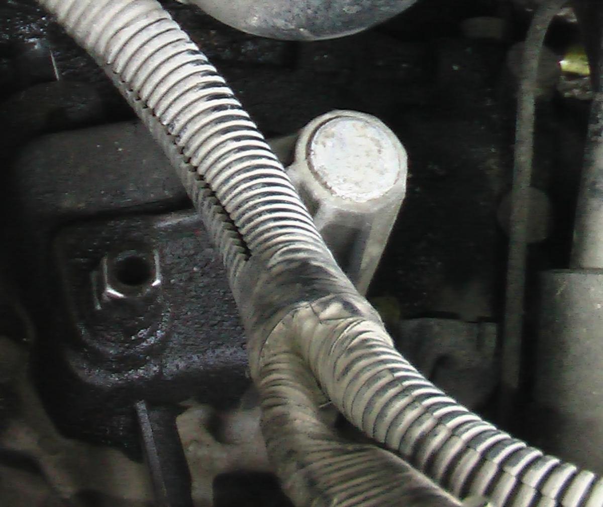

  1. Ajutati-ma,va rog! iata o poza pentru indicatii Unde este acel capac de cauciuc? am deschis capota si am facut o poza de deasupra cutiei...se vede acel capac in poza? unde este fata de suruburile care se vad in poza. Dupa ce reusesc sa schimb acest ulei fac un tutorial si-l pun pe youtube ca sigur sunt si altii in situatia mea

  4. Multumesc mult! acum sunt la cooperativa dar cand ajung,diseara, ma uit cu atentie. Multumesc!
  5. Am gasit aceasta imagine dar inca n-am avut timp sa ma bag sub masina. Poate cineva sa confirme ca acela este surubul ce trebuie desfacut pentru a turna lichid de transmisie? http://www.fixya.com/cars/t8331495-drain_plug_fill_plug Poti,te rog, sa dai mai multe detalii? ce culoare are, trebuie folosita surubelnita pentru a-l deschide sau se desurubeaza cu mana? E pus orizontal,adica am acces de sus, deschizand capota sau e pus oblic? Multumesc!
  6. Buna ziua! As vrea sa inlocuiesc uleiul din cutia de viteze manuala a unui Daewoo Lanos 1.4 1999; am cumparat garnitura pentru capacul baii de ulei, am unde sa urc masina pe rampa dar nu stiu pe unde se toarna ulei in cutie...nu am gasit capacul sau surubul care trebuie scos pentru a turna ulei in cutie. Unde este localizat capacul/surubul care trebuie scos pentru a turna ulei in cutia manuala? Cum arata, poate fi deschis cu surubelnita '+' sau '-'? Accesul catre surub se face prin parte de sus a cutiei, deschizand capota motorului sau prin spatele motorului,pe sub masina? In Service manual, ce numar are piesa respectiva? poate asa il pot localiza mai usor... Multumesc!
