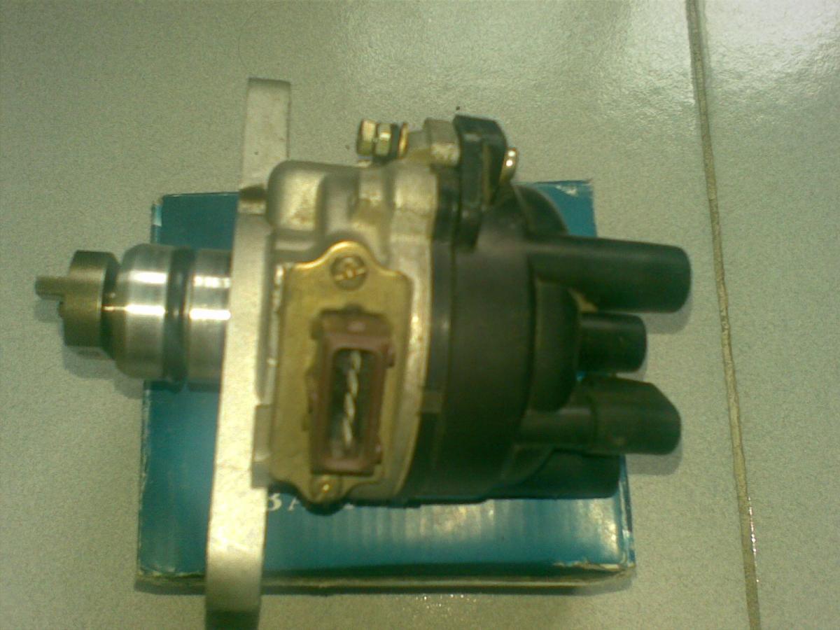

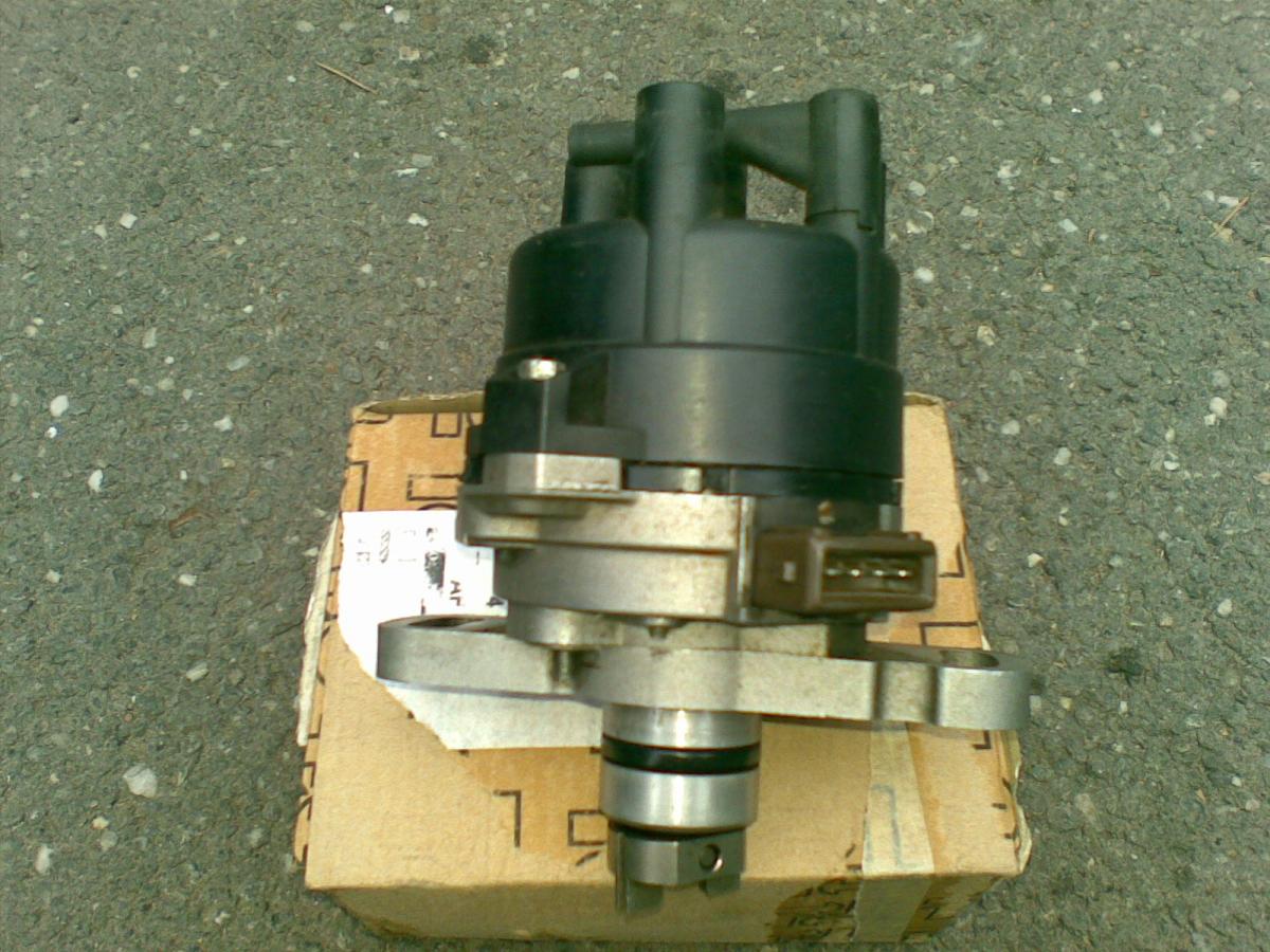

Adaug la vanzare un delco pt Matiz, model Mando - 150 ron Are urmatorul defect. Incercand sa desfac si sa verific capacul, s-a rupt unul din suruburile de prindere. A trebuit sa largesc gaura si sa prind capacul cu surub si piulita. Este perfect functional, il vand pentru ca mi-am cumparat unul nou. Mai am inca un delco pt Matiz, model DAC cu modulul de aprindere defect - 50 ron. Multumesc. LE. Mai am si 2 etrieri originali de Cielo, model GM, daca e cineva interesat, astept o oferta.
