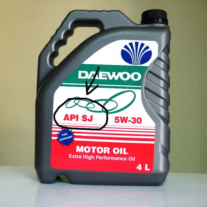

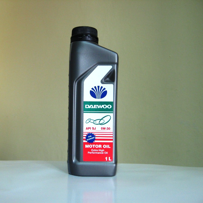

argon, sa inteleg ca nu poti sa ma ajuti sa gasesc in manualul Matiz normele ACEA A3/B3? Zici sa ma uit la uleiul OEM Daewoo, bine ma uit, arata-mi atunci pe eticheta unde scrie ACEA Eu nu inteleg ce tot o tragi cu Ford, tu nu intelegi ca nu este facut pentru Ford, indeplineste niste cerinte in plus fata de API si ACEA, si nu este vorba de Valvoline, toti producatorii de uleiuri fac asta si nu numai pentru Ford ci si pentru alte marci VW, Mercedes, Audi, etc. Vezi fisa tehnica a lui Mobil 1 5W30 Fully Synthetic Oil care am atasat-o in unul din posturile de mai sus si vezi ca asta indeplineste niste cerinte in plus pentru General Motors, Ford, Chrysler, sper sa nu zici ca este un ulei de duzina Din pacate nici acum nu inteleg ideea, toti pana acum spuneati ca trebuie sa respecti ce scrie producatorul si dintr-o data nu mai e bine sa faci ce spune acesta, mai bine te uiti pe net la GM, MB, BMW, VW

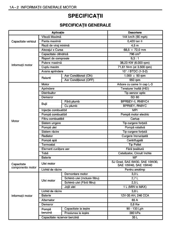

Mda, este evident ca eu nu gasesc in manualul Matizului alta norma decat API SJ(gen ACEA A3/B3). Poate cineva sa imi arate unde gasesc alte specificatii pentru ulei unde cere ACEA A3/B3 insa din manualul Matizului nu aiureli de pe net. Eu am gasit asta in manualul de service cine stie poate exista si atunci am lamurit-o, sa respectam subiectul topicului "uleuri recomandate - Matiz"

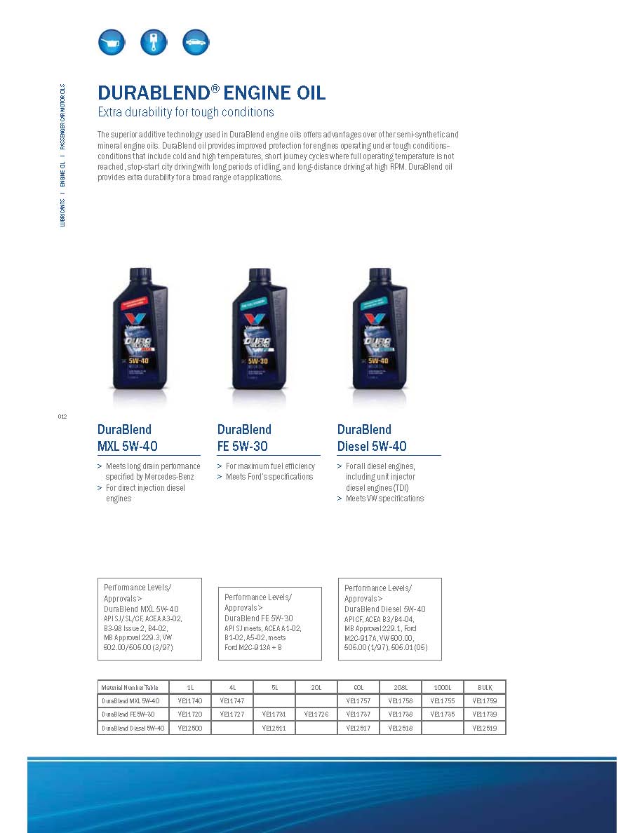

Tolin nu pot decat sa iti multumesc ca ai revenit la sentimente mai bune si "ataci ideea nu omul" Daca ai sa urmaresti fisa tehnica a uleiului Valvoline de aici ai sa observi ca sub fiecare recipient de ulei scrie urmatoarele - DuraBlend MXL 5W-4O"Meets long drain performance specified by Mercedes-Benz"; DuraBlend FE 5W-3O "Meets Ford’s specifications"; DuraBlend Diesel 5W-4O "Meets VW specifications", sper ca nu vrei sa spui ca fiecare dintre aceste uleiuri au fost facute special pentru Mercedes, Ford sau VW. Cat despre acel FE cred ca mai degraba inseamna Fuel Efficiency insa nu am certitudinea. Cat despre ce scriu cei de la "uleideulei.ro" astia bat campii, in primul rand acest ulei nici nu este un ulei full sintetic cum este incadrat in grupa la Ulei Full Sintetic si cum scrie in prezentare si in al doilea rand la producator nu scrie nicaieri ca "Valvoline DuraBlend Fe 5W30 este un ulei special conceput pentru motoarele FORD". Am dat exemplul cu Mobil 1 5W30Fully Synthetic Oil pentru ca si acel ulei indeplineste norma A1B1 deci in concluzie acest ulei este interzis pentru motorul de Matiz, sa fim seriosi. Vezi de asemenea ca Mobil 1 indeplineste pentru Ford standardul M2C929-A la fel cum indeplineste Valvoline 5W30 tot pentru Ford M2C-913A + B, deci nu poti sa spui ca Mobil 1 5W30 a fost facut special opentru Ford. Pentru mitosu, daca Matizul tau are peste 100k de km Valvoline iti recomanda uleiurile respective si ajungi la rezultatele pe care le-ai postat, al meu are 85k si am selectat optiune sub 100k si am primit rezultatul respectiv.

Am schimbat chiar astazi uleiul la Matiz, pana astazi am folosit numai 5W30 Daewoo la cutie de tabla insa nu se mai gaseste decat in ambalaj de plastic iar asa ceva nu am de gand sa bag in motor. Am cautat un ulei care sa imi inspire incredere si am ajuns la concluzia ca unul foarte nimerit ar fi Valvoline, am gasit in Constanta la Tracom, Valvoline Durablend FE 5W-30 la 100 RON bidonul de 4 L, indeplineste normele API SJ, ACEA A1-02, B1-02, A5-02. Am citit in paginile anterioare ca e jale mare daca uleiul indeplineste norma ACEA A1 si numai norma A3 este buna, ca motorul e ca si distrus, etc. Am considerat ca profesionistii de la Valvoline stiu mai bine ce ii trebuie unui motor si poate link-ul acesta va va fi mult mai util decat datul cu parerea Finding the right oil. Am sa va tin la curent cum se comporta cu noul ulei.
