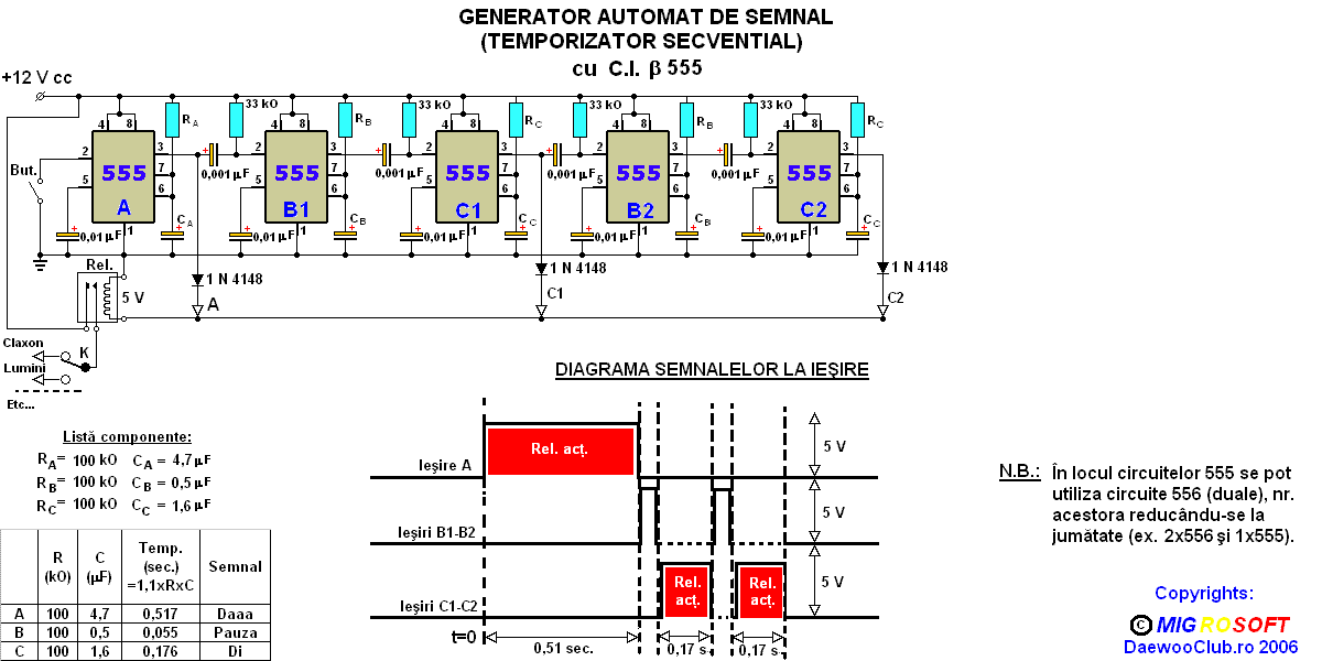

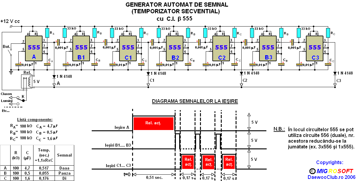

La fel de "bestiala" si schema ta... cu microcontroler. Se vede ca eu sunt "de moda veche" cu 555. Mai ramane sa vedem cine o pune in practica!
Daca vii pe Autostrada (de ce i-o zice asa, nu stiu!?!?) Bucuresti - Pitesti, inainte de intrarea in Bucuresti (pasaj) faci la dreapta spre varianta, unde o tii tot in dreapta, pana la Autostrada (asta da!!!) Soarelui. Mergi pe ea pana la Drajna, apoi ai 2 variante: 1. Tot inainte pana la Fetesti (dar se circula doar pe un sens! ); 2. La Drajna iesi, o iei spre Slobozia si la prima intersectie (dupa cca. 2-3 km., inainte de calea ferata) o iei la dreapta si ajungi tot la Fetesti, pe DN (e destul de lejer, doar 2-3 localitati, drum foarte bun). De la Fetesti, continui pe Autostrada Fetesti Cernavoda... Constanta!
MEA CULPA!!! M-a furat valul (si contrazicerile cu tine... ) ). Acu ' mi-a picat fisa la poanta cu Bentley-ul... O sa-ti dau o Bere (nu o Dere... ) cand ne intalnim, dar sa nu ma mai faci de ras la altii... PENTRU TOATA LUMEA: Nu este valabila schema de mai sus (cea cu 7 CI) pentru D(aewoo) Sign Generator, ci aceea postata AICI (cu 5 CI)! Cea de mai sus merge, intr-adevar, pentru BMW, Bentley, Bontiac ) etc... P.S. De aia' am eu semnatura de mai jos...
Ai dreptate... Nu am facut armata, ci Institutul de Comunicatii si Informatica (al armatei) in perioada 1984-1987... Eu i-am pregatit pe cei ca tine... Oricum, ma bucur ca si tu esti tot transmisionist ca si mine! .--. ... (adica PS): Vezi si postul http://www.daewooclub.ro/forum/index.php?s...st&p=167766 Tot eu...
Imi pare rau ca trebuie sa te contrazic... dar aici eu sunt specialistul (in alfabetul Morse!) Reguli privind durata semnelor: - semn lung (linie)= semn scurt (punct) x 3; - pauza dintre semne (lungi si scurte)= foarte scurta (neprecizat), insa NU ESTE EGALA CU UN SEMN SCURT!!! Altfel, nu mai iese semnalul cum trebuie... Cat despre comutator - No problem! Il eliminam! Dar facem in schimb 3 montaje (sau cate circuite vrem sa comandam - faruri, claxon, avarii etc...), fiecare complet separate, actionate de 3 (n...) butoane... P.S. Ma gandesc si la panoul ala de comanda al sirenelor de pe noile masini de politie LOGAN, amplasat deasupra bordului... Poate gasim vreuna cu geamul deschis... Ce zici, ma ajuti?!? Fara suparare!
Propun spre analiza si realizare schema unui generator automat a semnalului international de recunoastere D(aewoo). Astept opinii si critici!
Imi pare rau, dar nu ai inteles... Nu am spus cu un CI 555, ci cu CI 555... Deci, mai multe... Pregateste-ti demisia! O sa-mi fac timp in 2-3 zile (sper) sa public schema! P.S. Ma cheama migrosoft (banuiesc ca te-a derutat sublinierea... ) Pt. Mircea: Da' cine a zis ca se modifica (vizibil) instalatia de iluminare-semnalizare?!?!? Sau imi spune Politia cum sa claxonez / semnalizez?!?
