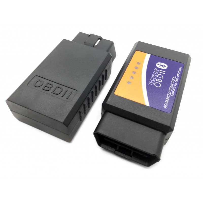

  2. Salut, de curand am avut o problema la o nubira 2 din 2002: mi s-a incins foarte mult catalizatorul ( datorita GPL-ului nears) la o incalzire pe loc a masinii de vreo 30 minute. Cand am intrat in interiorul masinii , acesta era plin de fum. Am avut impresia ca a avut loc vreun scurt-circuit prin bord. Dupa ce am studiat problema, am vazut ca fumul venea din zona schimbatorului de viteze. Dupa indepartarea plasticelor consolei am observat ca antifonul se topise de la incingerea ( rosirea) excesiva a catalizatorului. Temperatura extrem de ridicata a dus la topitrea protectiei cablurilor ( un tub galben) ce duceau la calculatorul airbag-urilor aflat in spatele schimbatorului de viteze. Izolatia de pe fire a fost intacta, firele nu s-au pus in scurt circuit. Dupa racirea tablei si verificarea firelor, am pus din nou +-ul la baterie, am pornit-o ( de data aceasta pe benzina) si am observat ca martorul din bord a airbag-ului nu se mai stinge... ramane aprins. Am verificat siguranta din bord a airbag-ului si aceasta este ok. Sa se fi dus calculatorul airbag-urilor? Am incercat aflarea erorii cu interfata din poza, dar nu am reusit sa ma conectez la calculatorul masinii. Vreun sfat??? pana gasesc pe cineva care ma poate ajuta cu un scanner? respect. PS: in rest masina functioneaza f bine... pe benzina... maine am programare la service ... la GPL.
