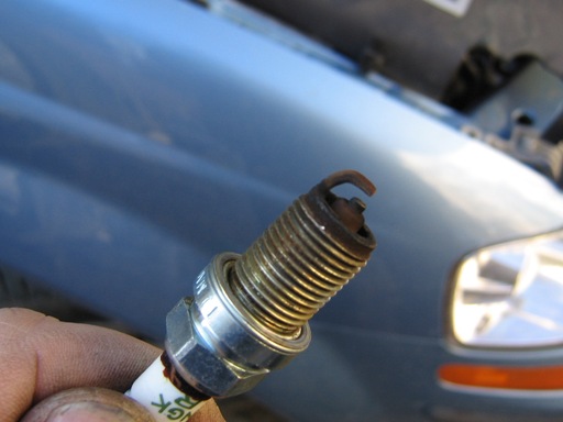

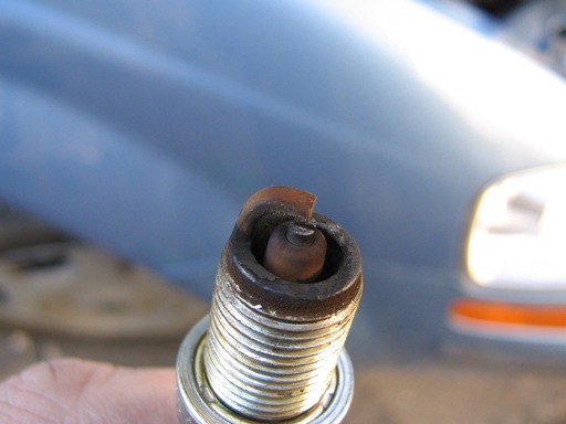

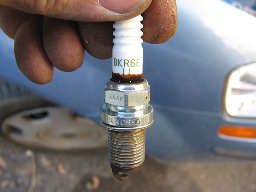

Daca tot am curatat IAC-ul, m-a cuprins curiozaitatea sa vad si eu o bujie de 29.000 Km la fata.
Noroc cu o "tubulara" din trusa originala a... Oltcit-ului, ca al dracu' de adanc mai sunt bagate bujiile astea.
Si iat-o:
post-482-1169297657_thumb.jpg post-482-1169297668_thumb.jpgpost-482-1169297677_thumb.jpg
Se confirma modelul original NGK BKR6E-11.
Eu zic ca pentru un sub-turangiu de talia mea si un parcurs cu multa preponderenta urban arata chiar nespus de bine. Doar "cracaneala" dintre electrozi ii tradeaza varsta. E clar ca trebuie schimbate :D

Nespus de bine? Fii serios :)

Daca tot le-ai desfacut de ce nu le-ai schimbat?
Sau vrei sa dai la revizia de 30k km 150 ron pe ele si manopera? :)

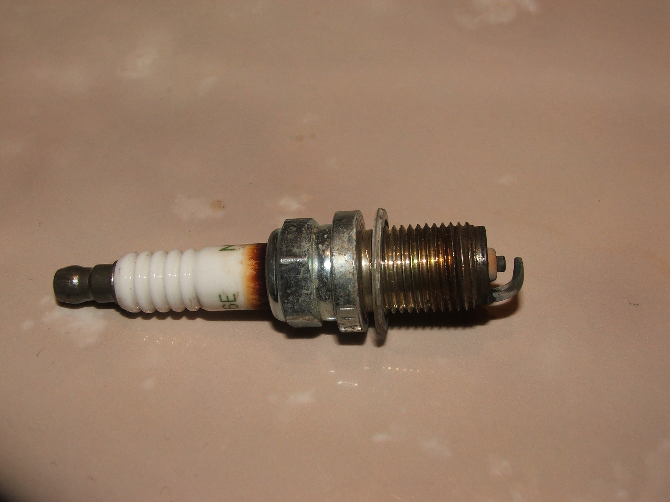

Hai ca am gasit si eu bujiile in portbagaj. Sunt schimbate la 30kkm, parca. Uite cum arata.

Bujiile astea nu tin 30kkm. Aceleasi bujii pe motorul de la nubira se schimba la 20kkm cand inca arata bine. La 30kkm au deja gap de 1.3, deci nu mai sunt ,,in specificatii''. Cand am schimbat eu bujiile aratau cam ca ale lui Tommy, dar daca le mai tineam inca 10kkm nu cred ca aratau la fel...
PS: Oricum bujiile de la matiz/nubira nu au aratat niciodata ca ale lui Abramburel, chiar daca fac si drumuri foarte scurte.
Una la mana, am desfacut doar... una :)
Apoi nu aveam cu ce sa le schimb :D
Am zis ca o sa le schimb (revizia e in iunie :P )

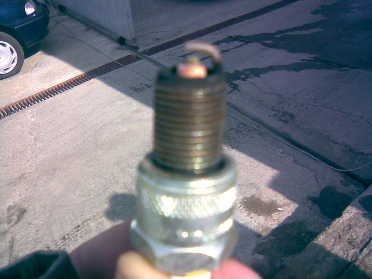

Din ciclul : "Cum arata bujia mea dupa 26k"...
Nu se vede cine stie ce, cand am desfacut-o nu aveam la indemana decat telefonul...
Share on other sites
Urmeaza a fi schimbate destul de repede... deja am pregatite NGK-urile BPR6E cu electrod in V...
De precizat ca am masurat gap-ul si e tot 0,8... lera de 0,9 nu a intrat deloc; din poza nu prea se observa dar ele sunt un pic innegrite doar la baza, "electrodul" de masa fiind curat... inseamna ca am piciorul suficient de greu... :P

Nu, arata bine (pantofi cu talpa de plumb), dar le-a ajuns.
