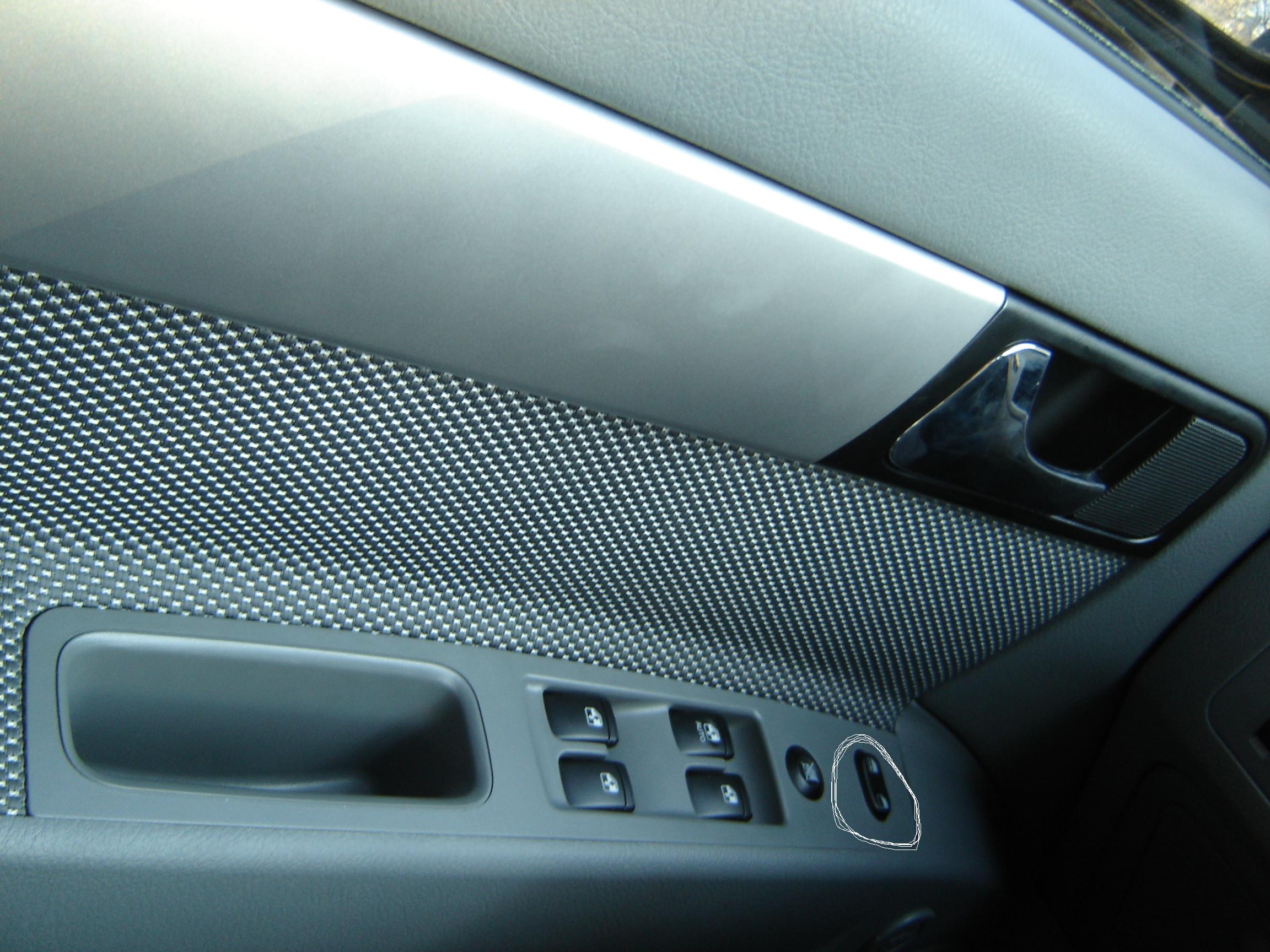

Ca sa nu mai fac un alt topic pun si eu o intrebare aici pentru posesorii de Lacetti:
-aveti buton de blocare/deblocare inchidere centralizata pe manerul usii de la sofer? In poza din manual este un comutator basculant montat transversal in fata comenzilor de la geamuri. La echiparea mea (Elite SX 1,4L -X5XB55C) nu e pus.
Blocarea/deblocarea o fac prin tija verticala de la incuietoare, si e oarecum incomod. Ma intreb daca se poate schimba ceva in acest sens...
Share on other sites
Da, eu am acel buton, dar am versiunea cdx, poate de aceea. Daca vrei, iti pun si o poza cu acel buton, care defapt sunt 2 butoane: unu de inchis, unu de deschis.
edit : aveam o poza la indemana
Edited by Alinutz
Confirm. Acest buton există doar pe versiunra de vârf . Nici eu nu îl am însă din câte am observat nu e prea greu de pus .

Hmmmm... Uite ceva ce s-ar putea pune destul de usor si ar da bine. Si nu numai la Lacetti ci si la Kalos. AB? :D
Si eu vreau asa ceva. La mine au dezactivat "deschiderea centralizara din butonul soferului" deoarece am optat pentru o alarma care e controlata de inchidere si a fost un security reason sa dezactiveze deschiderea centralizata (si respectiv deblocarea alarmei) din cheie.
@ Sato
Scuze, n-am vazut postul asta.
Nu e chiar "evidenta" solutia. Actionarea de la butonul de blocare a usii se bazeaza pe contactele din actuatorul de inchidere centralizata. Chestia e ca "impulsul" de comanda inchis sau deschis trebuie sa fie relativ scurte (x00 msec) ca sa nu se arda motorasele de la actuatoare.
Ai putea miza si pe "simtul de raspundere" al soferului, dar nu e indicat. Sa ma uit totusi putin pe schema, poate s-ar putea face ceva cu ce are masina de... serie, desi nu prea ma incanta sa umblu pe la cutiutele ei.
