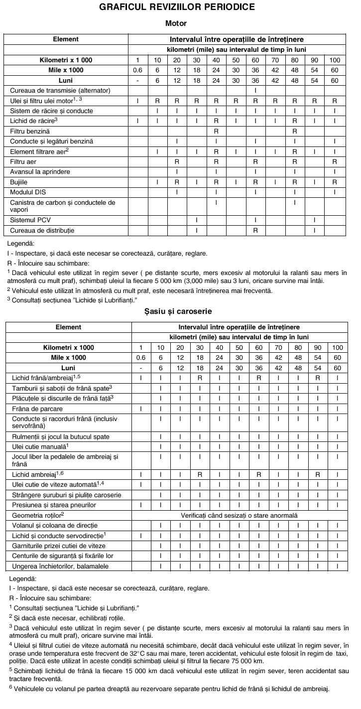

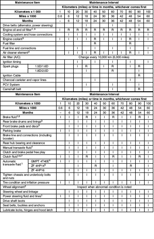

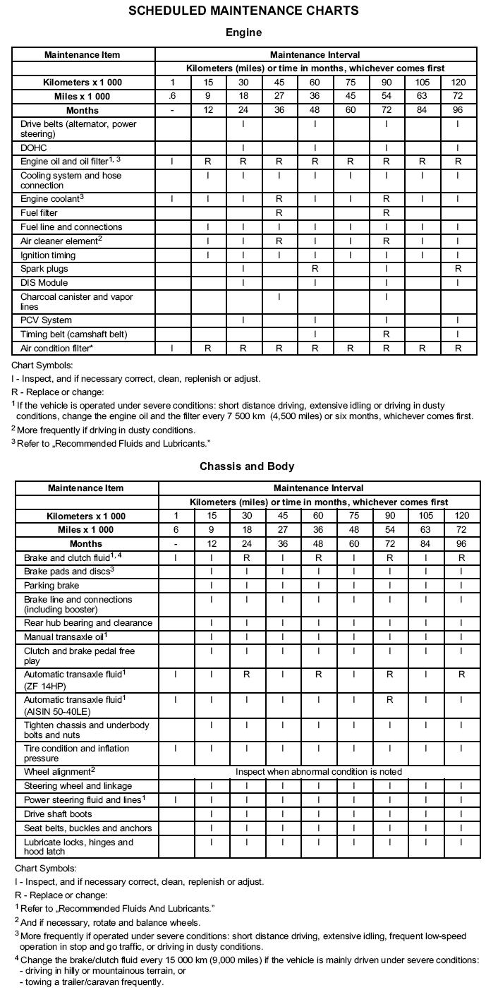

Acestea sant graficele reviziilor periodice si obligatorii pentru modelele mentionate in titlu.
Intotdeauna se schimba consumabilele la limita kilometrilor sau a perioadelor de timp (care survine mai intai).
In regim de iarna cu temperaturi sub zero grade si daca se parcurg distante mai mici de 13km la un traseu se schimba uleiul si filtrul de ulei la 5000 km sau 6 luni.
Daca masina este folosita pe trasee grele de munte sau tracteaza remorci se injumatateste numarul de kilometrii sau perioada de schimbare ca lichidului de frana.

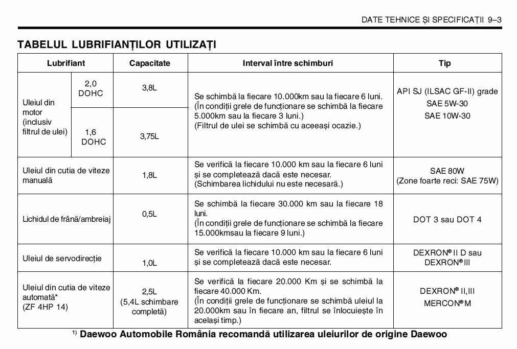

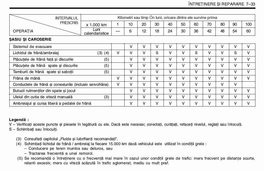

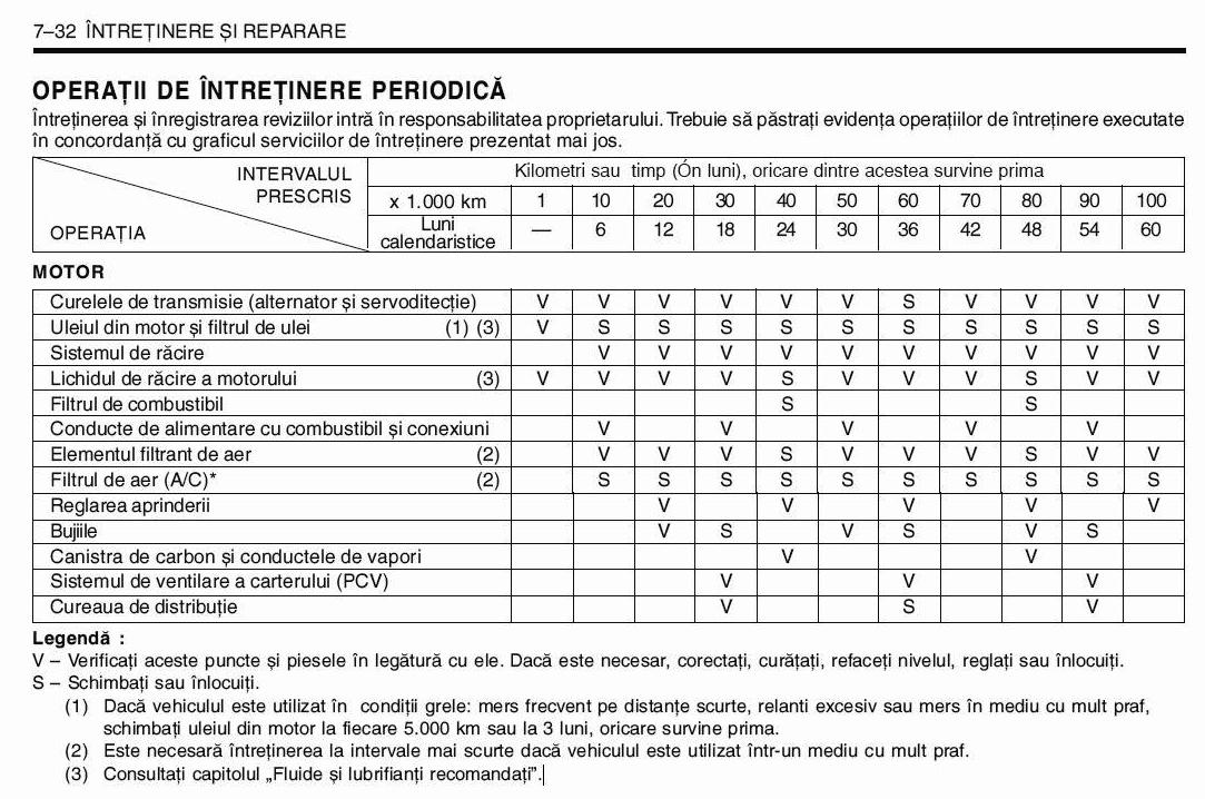

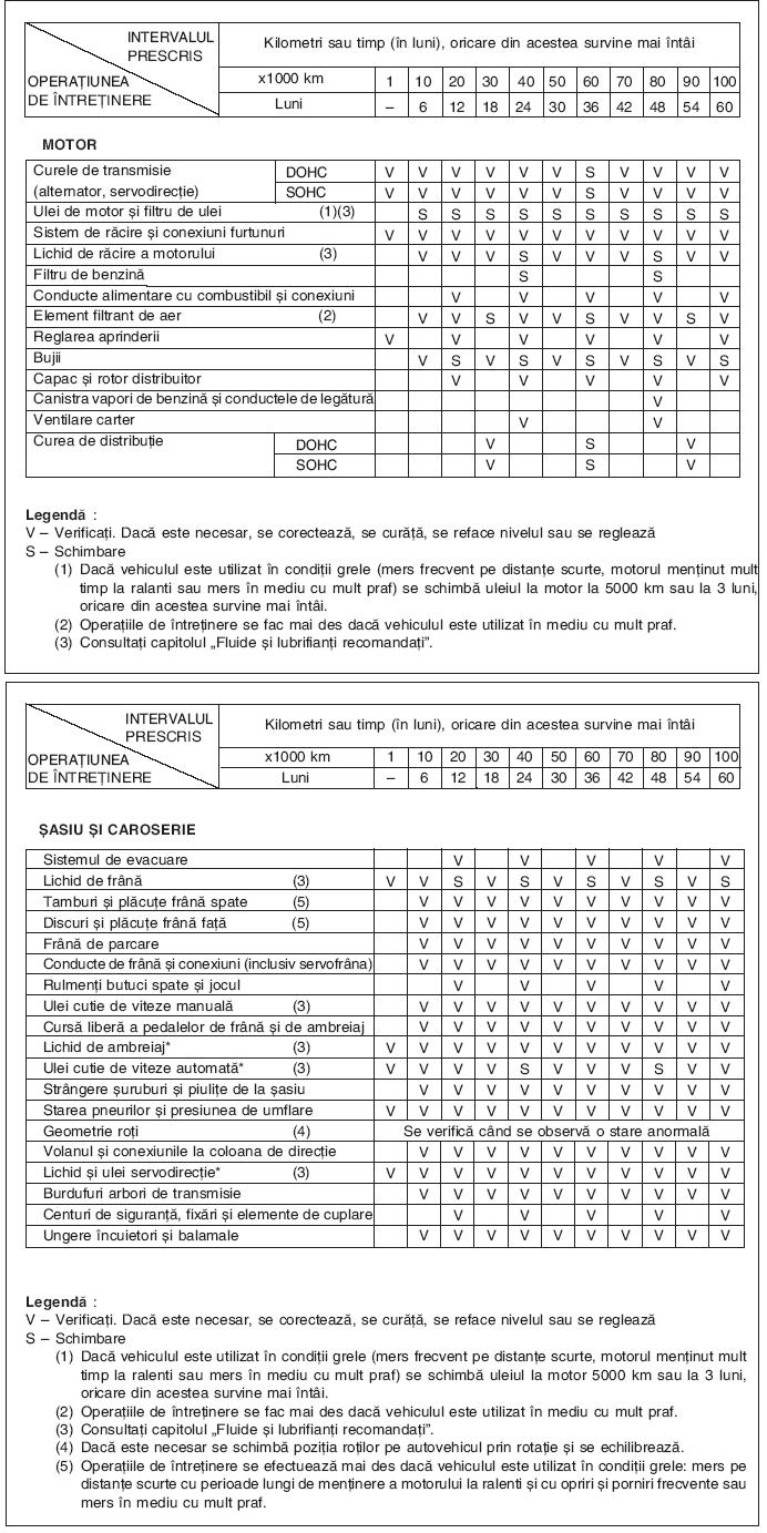

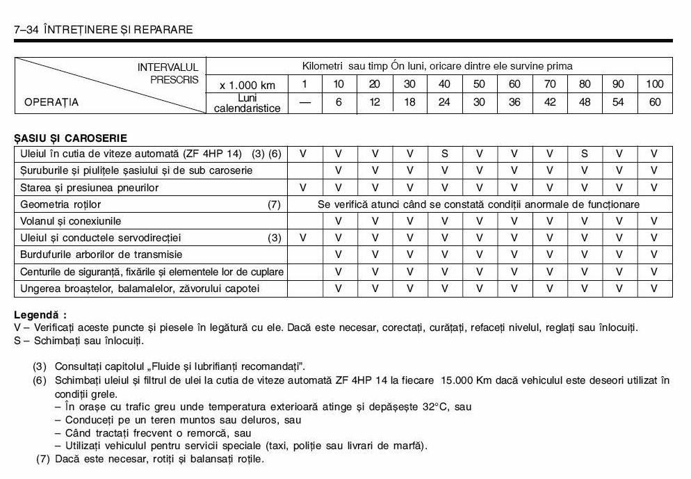

Iata, atasat, datele conform manualului utilizatorului, editat de catre Daewoo Automobile Romania, valabile pentru modelele vandute in Romania. Aceste date difera, pe alocuri, de cele din manualul de service editat in limba engleza si postat pe acest site.
