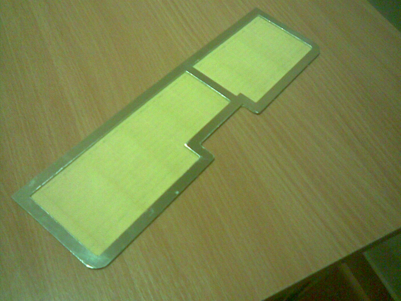

daca n-ar fi in ceha... ar fi fain...
ca sugestie - se poate folosi hartie de filtru de aer de motor... iar debitul de aer chiar daca ar scadea nu e o problema, aeroterma de cielo are oricum debit f bun
acum ca am vazut unde e priza de aer (asta nu stiam) - o sa fac un experiment cu un element filtrant de dacia supernova (evident desfacut) si daca iese ok postez

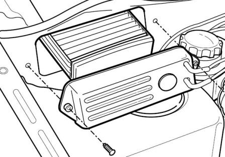

am o intrebare...am o nubira I din 1999 si nu mai baga aer rece..am incercat sa schimb filtru de polen si ..nu-l gasesc...poate sa-mi spuna cineva unde se afla(este cumva in spatele torpedoului?)

Găseşti manualul aici ;) Cum te uiţi la motor (cu capota ridicată) în partea din stânga sus, sub grilă. Arată cam aşa:

Iti trebuie o tubulara de 10, desfaci piulitele laterale ale capacului, il tragi afara si inauntru o sa vezi filtrul de polen, asezat pe orizontala. Ca sa il bagi pe cel nou trebuie sa il despici putin(are el locurile facute doar trebuie rupte).
