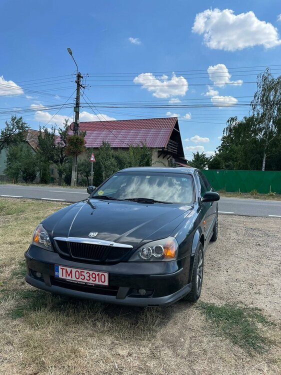

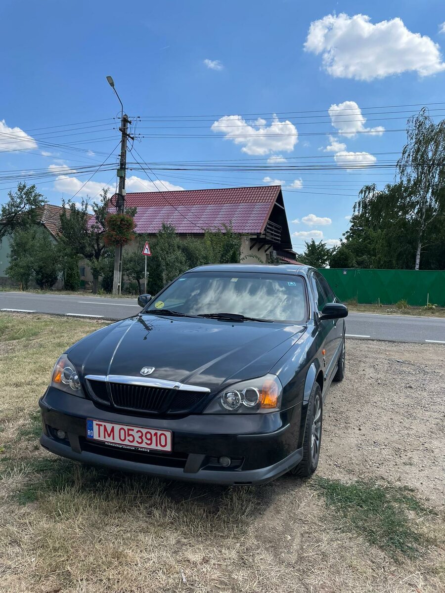

Buna seara, după 2 ani de așteptare am scos-o si eu pe strada cu o grămada de emoții.Și da am ascultat sfatul dumneavoastră de a da jos stickerele si arată mult mai bine așa ca voi da in perioada asta jos si emblemele jos si ii voi da un polish si cred ca ii voi cumpara un set de jante mai mari,cele de acum sunt pe 16.
