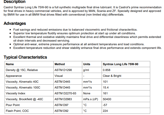

Castrol recomanda la masina mea asta:
https://applications.castrol.com/oilselector/en_gb/c/recommendation?vehicleType=cars&manufacturer=chevrolet-(eu)-(daewoo)&model=captiva-c140-(2011-2014)&modelType=captiva-2-2d-awd-(135-kw)-(2011-2014)
Castrol Syntrax Long Life 75W-90

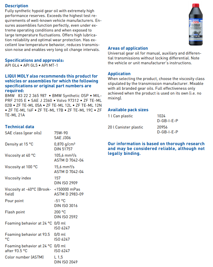

Iar Liqui Moly asta:
https://www.liqui-moly.com/en/service/oil-guide.html?gclid=CjwKCAiA1L_xBRA2EiwAgcLKA1ODaDQNGTa8NnzNkh6y1VXkgfwyeh0N-Yx_bqw8lLQF7SxL5bZXFBoC_Q4QAvD_BwE#oww:/api/v1/oww/101/IRL/ENG/1/9770098a2c32341b/2dc83850316b660d/da482d567cb6de58cb976298ca894392/
Fully Synthetic Hypoid Gear Oil (GL4/5) 75W-90
Eu am mers pe Castrol pentru ca specificatiile pentru comportament la rece sunt mai bune, deci in anotimpul rece uleiul va fi mai putin vascos, deci teoretic va ajunge mai repede intre dintii diferentialului.

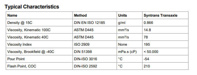

Astia la service mi-au pus cand am schimbat ambreiajul Castrol Syntrans Transaxle 75W-90, deci inferior fata de cel long life mai ales la cald:
Vestea buna este ca e full sintetic deci cel putin dpdv al cerintelor din manualul Captivei sunt OK.
