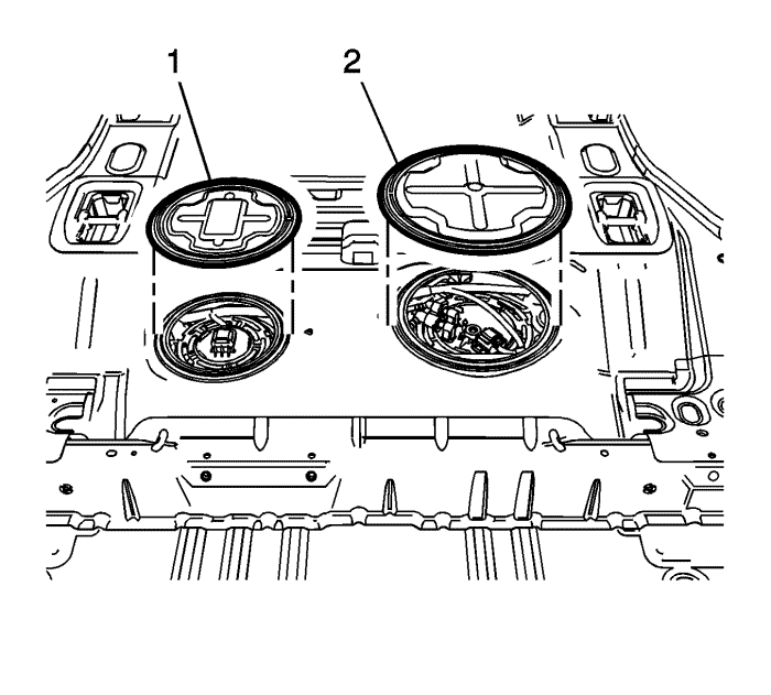

Pompa de motorina este sub bancheta, sub mocheta, vezi mai jos info din manualul de service.

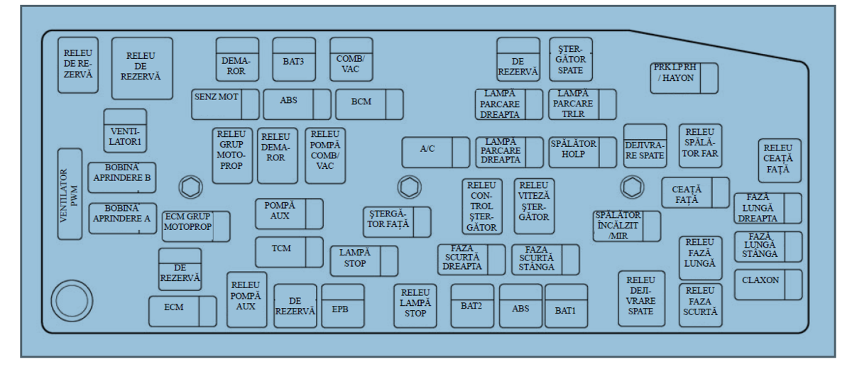

Verifica totusi si siguranta si releul pompei auxiliare inainte sa te apuci de demontat pompa.

Demontaţi capacul de acces al modulului pompei de combustibil de la rezervorul de combustibil (2).

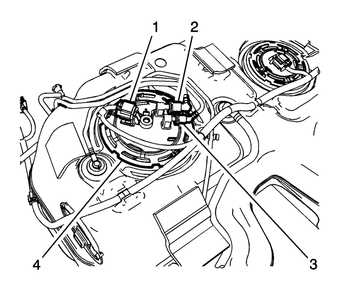

Decuplaţi conectorul electric (1) al pompei de combustibil.
Deconectaţi conducta de alimentare cu combustibil (2) şi conducta de retur combustibil (3) de la pompa de combustibil. Consultaţi Service-ul racordului rapid a gulerului din plastic .

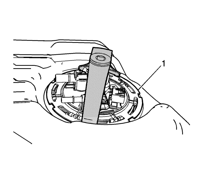

Cu ajutorul cheii J-45722, demontaţi inelul de blocare a camei (1) prin rotirea în sens invers acelor de ceasornic.

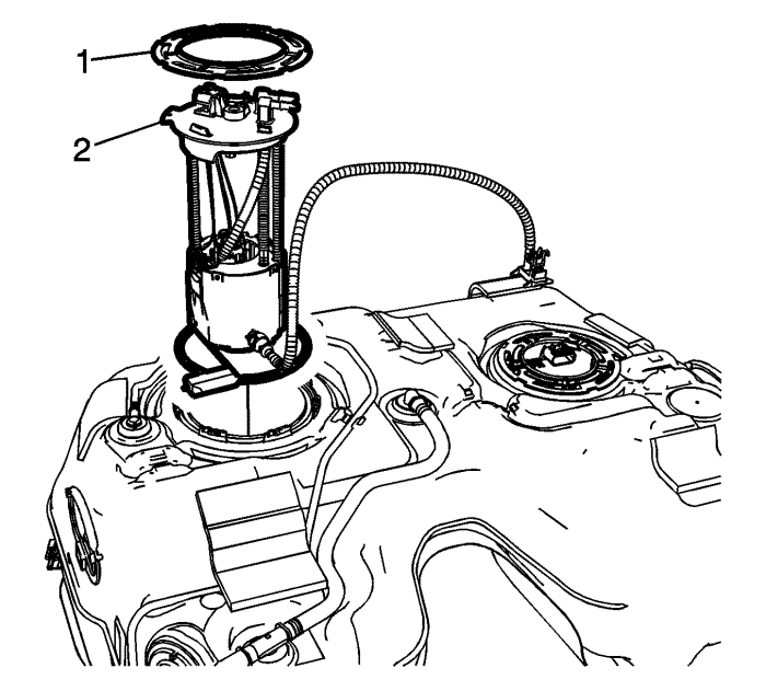

Demontaţi ansamblul modulului pompei de carburant (2) şi scoateţi garnitura inelară de la rezervorul de carburant.
