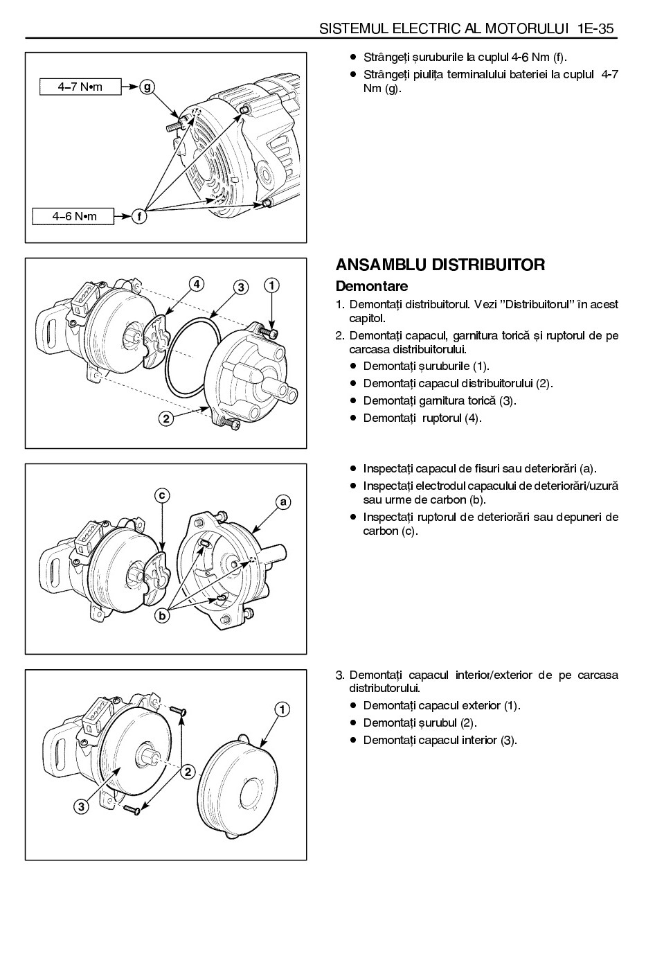

lucianskyes Posted December 6, 2010 (edited) Am renuntat la prostii de diagnoza aiurea, am si eu o mica curiozitate pt. cultura mea generala; as vrea sa stiu daca modulele delco MANDO si DAC sunt interschimbabile...in manualul de service pe care il am descarcat nu se specifica tipul de delco (apare doar schema pt mando) Edited December 6, 2010 by EM!L Nu mai cita integral mesajul anterior! Foloseşte AddReply sau FastReply din partea de jos a paginii! Share this post Link to post

lucianskyes Posted December 10, 2010 Am aflat modulele DAC si MANDO sunt interschimbabile, bineinteles daca se schimba complet. Share this post Link to post
