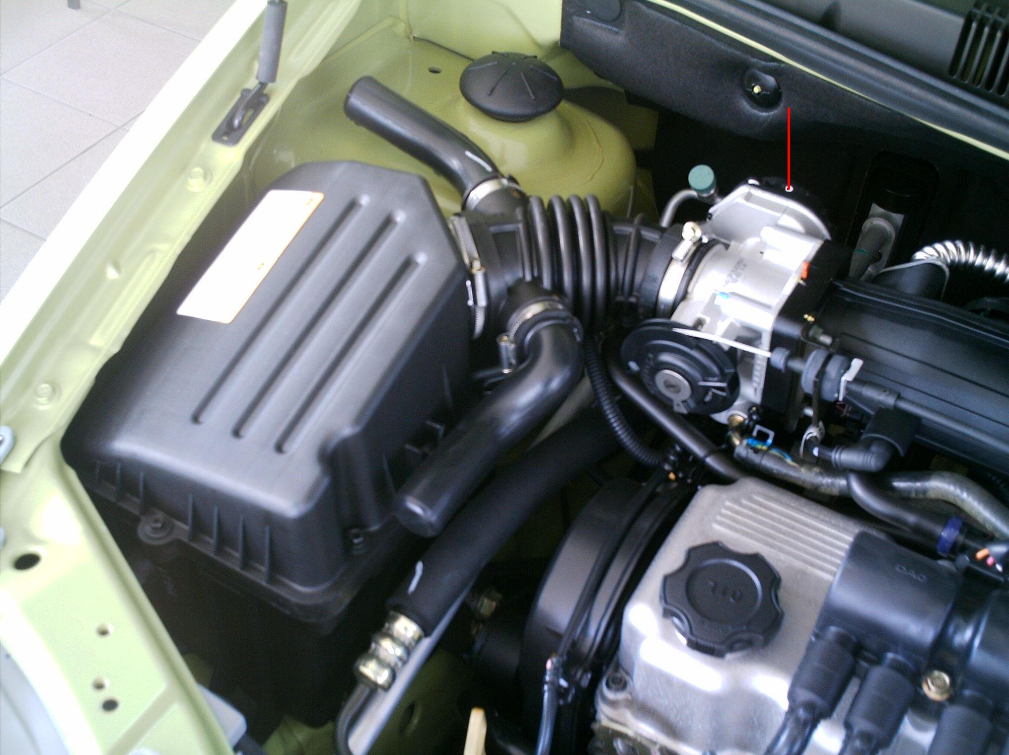

salut..la aveo 1,2 problema la relanti este data de clapeta de acceleratie ,in interiorul acesteia exista un sistem electic care regleaza benzina si aerul,acesta a luat-o razna,eu am schimbat aceasta piesa si am scapat de cresterea acceleratiei cand lasam masina pe liber...acesta, daca nu este defect, se poate regla dar numai la service...

Unde este clapeta de acceleratie la Aveo 1,2?
Unde este clapeta de acceleratie la Aveo 1,2? Acela care este trasa de cablul de acceleratie?
Share on other sites
Salut..da,iar in interiorul corpului se gaseste un motoras actionat electric-electronic.Inainte de a schimba clapeta am facut un test,cei de la service au facut, cu masina in mers si cu testeru cuplat pentru reglarea acestuia.Datele au dat eroare si au schimbat clapeta ...
... in interiorul corpului se gaseste un motoras actionat electric-electronic.
Ansamblul MTIA se gaseste inafara corpului clapetei, in spatele ei, insurubat pe el.
Edited by tolin
Salut,mi-au schimbat corpul cu totul ,in cartea service au scris..schimbat clapeta acceleratie...
Posibil ca jocul sa fi fost la cuplajul cu clapeta, in lagar, dar in cazul aceasta nu au schimbat MTIA, dupa cum au mentionat.
