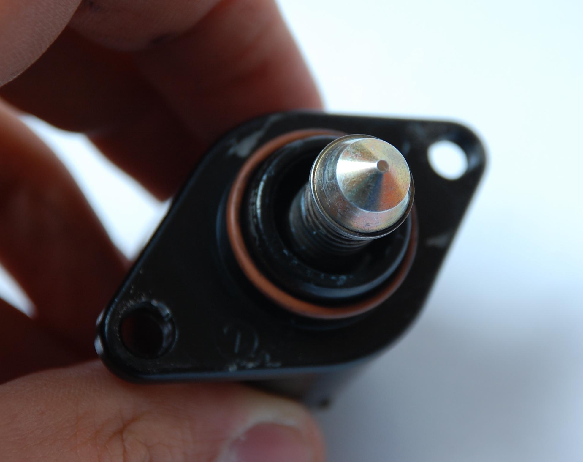

Nu credeam sa ajung sa scriu despre asa ceva, dar am comis-o: am cumparat azi carb-cleaner, am curatat corpul clapetei, apoi m-a mancat sa scot si IAC-ul, sa-l curat si pe el. L-am curatat, apoi l-am pus provizoriu (fara suruburi) si am dat sa porneasca. A pornit, am dat cateva pedale, apoi am oprit motorul. Cand am iesit din masina, am auzit un zgomot, iar cand am ajuns langa motor, am constatat ca IAC-ul era... cazut, spanzurat doar de fir. Cand l-am luat in mana, avea "ciocul" rupt. Am gasit arcul, am fixat si ciocul, insa teava aia scurta- ia-o de unde nu e. Am fixat eu acolo cum am putut, am pornit motorul- dupa cateva secunde de balbaiala, a stat la relanti, fara sa faca nazuri.
Purceaua e moarta- deci ce e de facut? Logic, ar trebui un alt IAC.
Acu' vine intrebarea: trebe cautat musai IAC de Aveo/Kalos, sau merge de Matiz sau Cielo? Daca gasesc SH, iau SH, nu mi-ar trebui musai nou. Si cam la ce preturi s-ar gasi. Multam'!

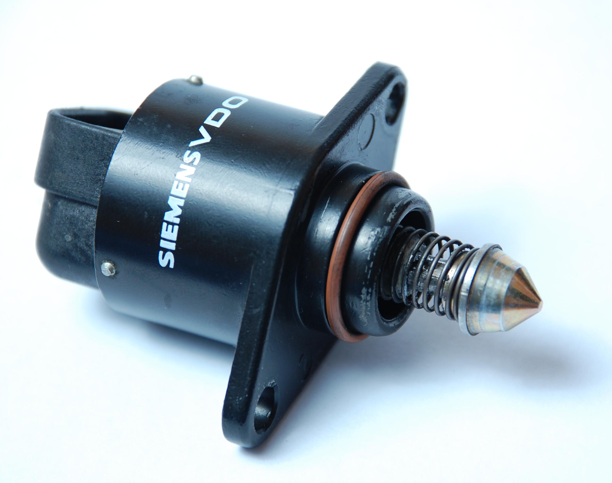

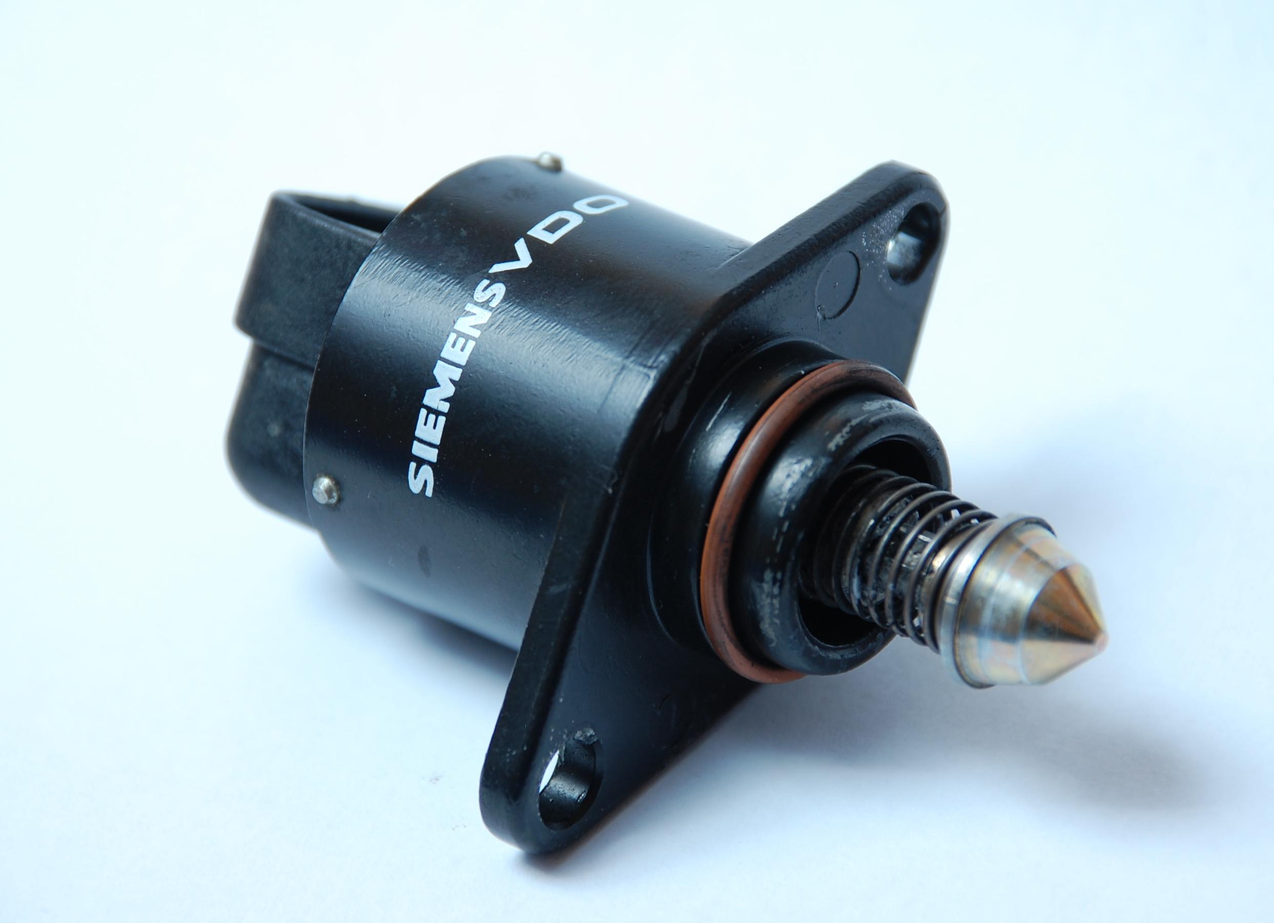

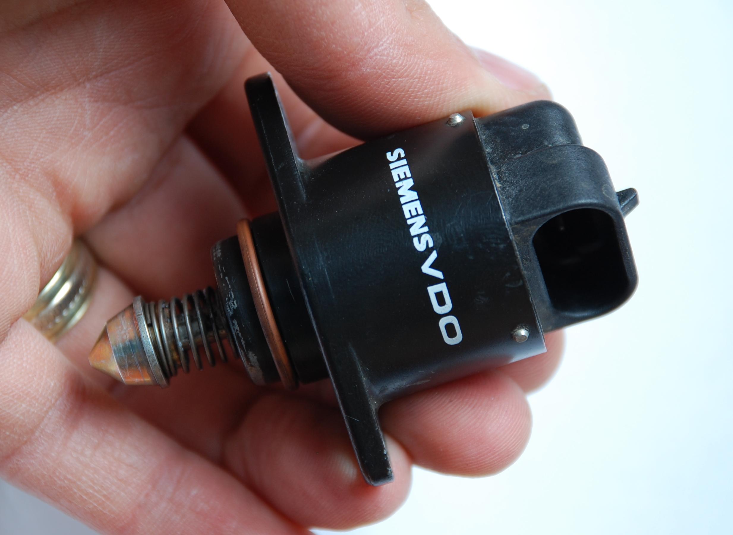

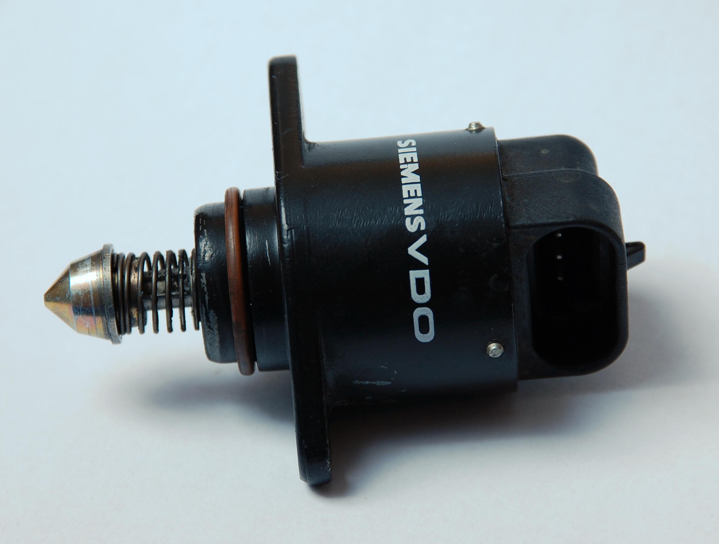

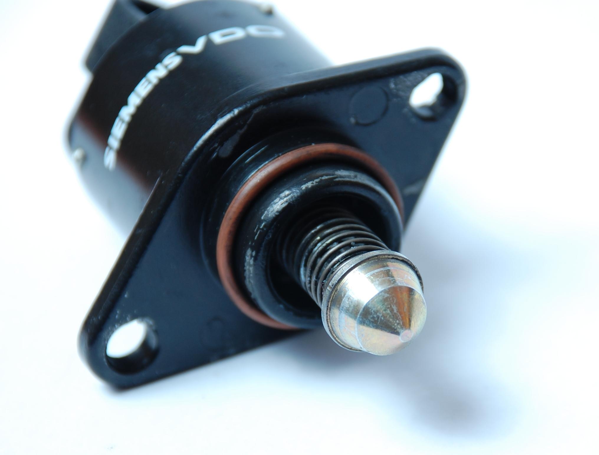

Si pozele cu isprava mea...

Acum am vazut ce ai pierdut tu. Inelul ala de plastic are rol de ghidaj pentru arc. Poti merge linistit fara el sau daca vrei poti improviza unul dintr-un tub de pix sau carioca. Sunt IAC-uri care nu au plasticul ala din fabrica.
PS: ce "scoruri" cer astia pe un iac si de la producatorii din China pleaca nebranduite cu un dolar bucata.

Am inteles ca fara teava aia se aduna jeg pe ax, ducand in timp la blocajul motorasului. Tija care sustine varful ala e rupt de la baza, deci dinspre corpul IAC-ului. L-am intanat acolo, deocamdata sta bine. Scuze de jegul de pe maini, dar nu m-am mai spalat dupa ce am demontat jucaria.
