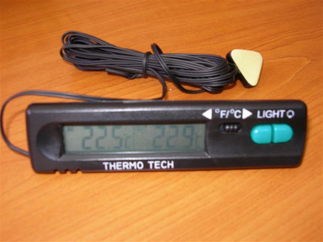

Am cumparat o chinezarie d-asta :
E atat de chinezarie ca acum ma uit la el si arata temperatura interioara 28.6 grade iar cea exterioara 27,6.
NU ma deranjeaza o abatere de 1 grad.
Acum e cald aici la birou ca e cel mai indepartat punct fata de ACul din casa care e in hol.
IN masini atat in Tigra cat si in Chrysler am facut teste si se pare ca :
- la tigra singura varianta ca sa te apropii de valoarea de 7 grade data de producator la duze cand afara sunt PANA in 40 grade este sa ai ventilare 2, recilculare, maxim de rece si turatie peste 1800 ture. Am lasat-o 20 minute pornita cu aer din afara la ventilare 2 alternat cu 3 si NU a scazut la duze sub 12 grade.
Cum am dat pe recirculare si ventilare 2 s-a dus in 5-6 grade la duze in conditiile in care afara erau 32-34 grade celsius.
- la Chrysler dupa 35 secunde de la pornirea aerului pe manual la jumatate de ventilare, recirculare + minim rece, a ajuns la 5 grade.
Rezultatele nu sunt foarte precise insa reflecta faptul ca freon este. Mai trebuie sa si sti sa folosesti aerul conditionat / clima.
La mine stie bydefault luand aer din masina pana cand ajunge la temperatura solicitata si abia apoi luand aer de afara.
La tigra insa, am mai invatat o lectie astazi.
Cat despre chinezaria de termometru, nu va bazati foarte mult pe el. Comparat cu alte 3 termometre care arata la fel cu marja de eroare de 0,5 grade, acesta luat astazi avea eroare de 1,5 grade. In minus.
La banii lui ( 25 Ron sau ceva pe langa ) e destul de ok si da, puteti testa daca mai aveti sau nu indeajuns de mult freon in instalatie sau daca instalatia merge cum trebuie, dar faceti testele ca la carte adica :
