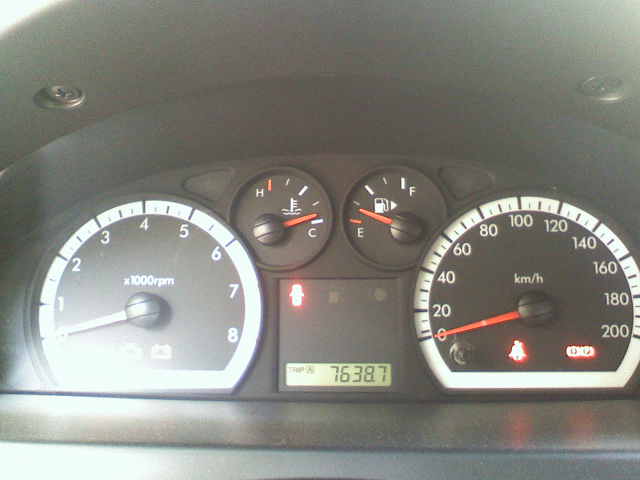

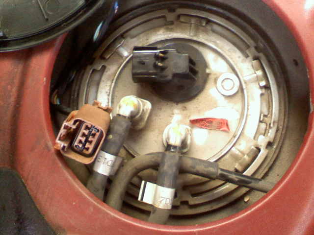

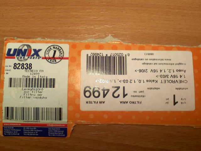

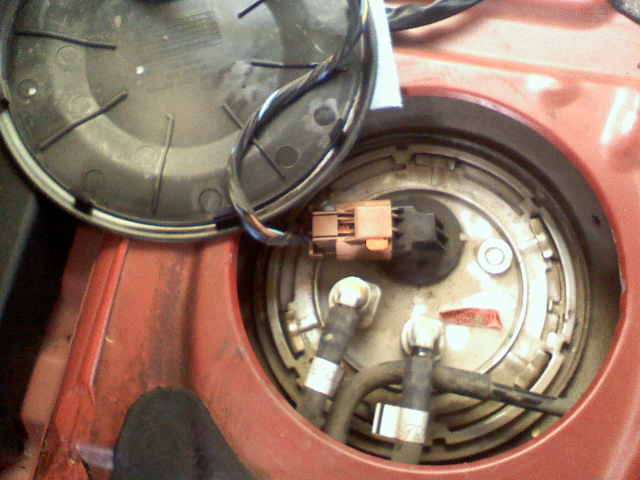

puchi Posted July 7, 2008 Astazi am, schimbat filtrul de aer si cum nu am gasit Mann am pus unul made in Italia cost 30ron . Am constatat o chestie interesanta ,am vrut sa desfac plutitorul dar am ajuns numai in faza asta (vezi poza).Deci cu mufa galbena (vezi poza )bagata ,acul de combustibil este pe pozitia respectiva .Daca scot mufa acul ramane tot pe acceasi pozitie .Stie cineva de ce ??Nu se afla acolo si plutitorul ?.Daca scot sig f17 alim ECM (si o introduc din nou )cu mufa scoasa aceasi valoare.!!!! Share this post Link to post

tolin Posted July 7, 2008 ... Daca scot mufa acul ramane tot pe acceasi pozitie .Stie cineva de ce ??Nu se afla acolo si plutitorul ? Ba se afla, dar ceasu-i legat la ECM, nu la reostatul de pe plutitor. Share this post Link to post
puchi Posted July 7, 2008 Multumesc, Tolin ! .Mam interesat si eu de la un electrician de la chevrolet Radacini .Are o bucla etc etc .Daca sta mai mult de 15-20 min scade acul .Ma rog mi-a explicat si cum arata (cum face citirea plutitorul etc. Robert333! Daca tot stai prin Brasov ,hai la o intalnire .Da un P.M Share this post Link to post
tolin Posted July 7, 2008 ...Ma rog mi-a explicat si cum arata (cum face citirea plutitorul etc. ... Si nu ne povestesti si noua ? Share this post Link to post

puchi Posted July 7, 2008 Pai din ce mi-a explicat fugar el .Plutitorul propriu zis are un contact de platina care culiseaza pe un suport ceramic brazduit de zigzaguri de carbon (sau ma rog din ce`o fi ).Mi-a spus ca nu am ce curatii la el .Informatia merge in E.C.M care o distribue ceasului din bord .Intrebandu`l cu ce a desfacut suprtul plutitor -pompa benzina mi-a raspuns cu dorn si ciocanul(halal meseriasi).Pai cam atat m-a interesat .Dar te pot pune in legatura cu el . Share this post Link to post
tolin Posted July 7, 2008 Ai tu cheie din aia ? Cu aia stie orice fraier, un meserias se descurca cu ce are in dotare. Credeam ca ti-a explicat de ce informatia despre nivelul benzinei din rezervor se deterioreaza in timp. In plus, daca ai vedea ce mazga uleioasa se strange pe acel reostat dupa vreo 40k km pe care benzina n-o spala vei intelege. Share this post Link to post
puchi Posted July 7, 2008 (edited) Pai eu credeam ca ia inzestrat pe baieti cu scule dispozitive etc ,ca de G.M.Pai si pe mine ma batea gandul sa curat reostatul.Dar voi vedea ce si cum.Mai greu este cu sigurantele de plastic furtune benzina(baieti au un dispozitiv gen parghie. P.S il voi intreba despre ce ai scris tu. Edited July 7, 2008 by puchi Share this post Link to post
tolin Posted July 7, 2008 (edited) E devreme pentru curatat, mai repede nu aveai incarcare si te plictiseai. Apoi, servce-urile autorizate nu sunt proprietatea lui GM, asa ca nu-i doteaza cu ceva, trebuie sa cumpere ei din toate si sa-si trimita personalul la scolarizare, pe bani. Din acest motiv n-au, nici scule si nici personal calificat. Poate ca la Opel stau mai bine, la Chevrolet nu stiu nici macar din ce sunt compuse masinile. Mai invata si ei de pe forum. Edited July 7, 2008 by tolin Share this post Link to post

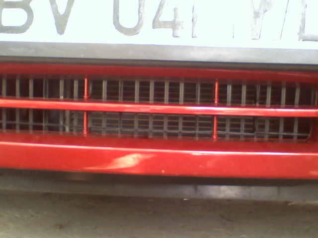

puchi Posted July 8, 2008 Si cum vechea grila montata de mine ,vezi aici >>http://www.gmclub.ro/forum/index.php?showtopic=17696&st=100<< mi sa parut prea deasa am pus alta confectionata din o cutie de plastic fructe .Durata 1 ora.A si am montat si o bipaitoare mers inapoi ,sub bara spate cost 30ron( rezistenta la apa ) Share this post Link to post
