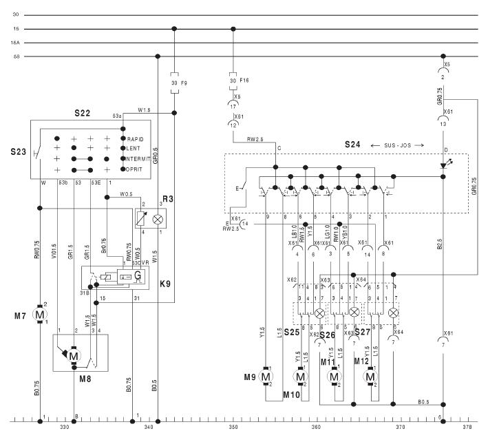

Astazi am scos un releu cred ca de la stergatoare(temporizator parca) iar cand am dat pe stropitori surpriza!! nu mai pornesc stergatoarele(????) si nici in prima treapta abia la a doua treapta unde stregatoarele au un ritm mai rapid pornesc. Ce o fi oare?? siguranta arsa, releul nu face contact bine sau altceva???Recunosc ca m-am bagat unde nu-mi fierbe oala si m-o mancat sa umblu la relee.. HELP ME!!!
Aceeasi problema si la mine, numai ca eu nu am umblat la absolut nimic! Ieri mergeau, astazi dimineata pauza. Am schimbat releul temporizare si degeaba. Sigurante nu am arse. Sa schimb motorasul stergator parbriz?
:o
Verifica, dupa schema electrica, functionarea electromotorului. Deconecteaza-i mufa de sub grila si alimenteaza-l separat de la baterie. Daca functioneaza, atunci cauza poate fi comutatorul. Verifica cu un voltmetru daca vine tensiune la mufa electromotorului.
