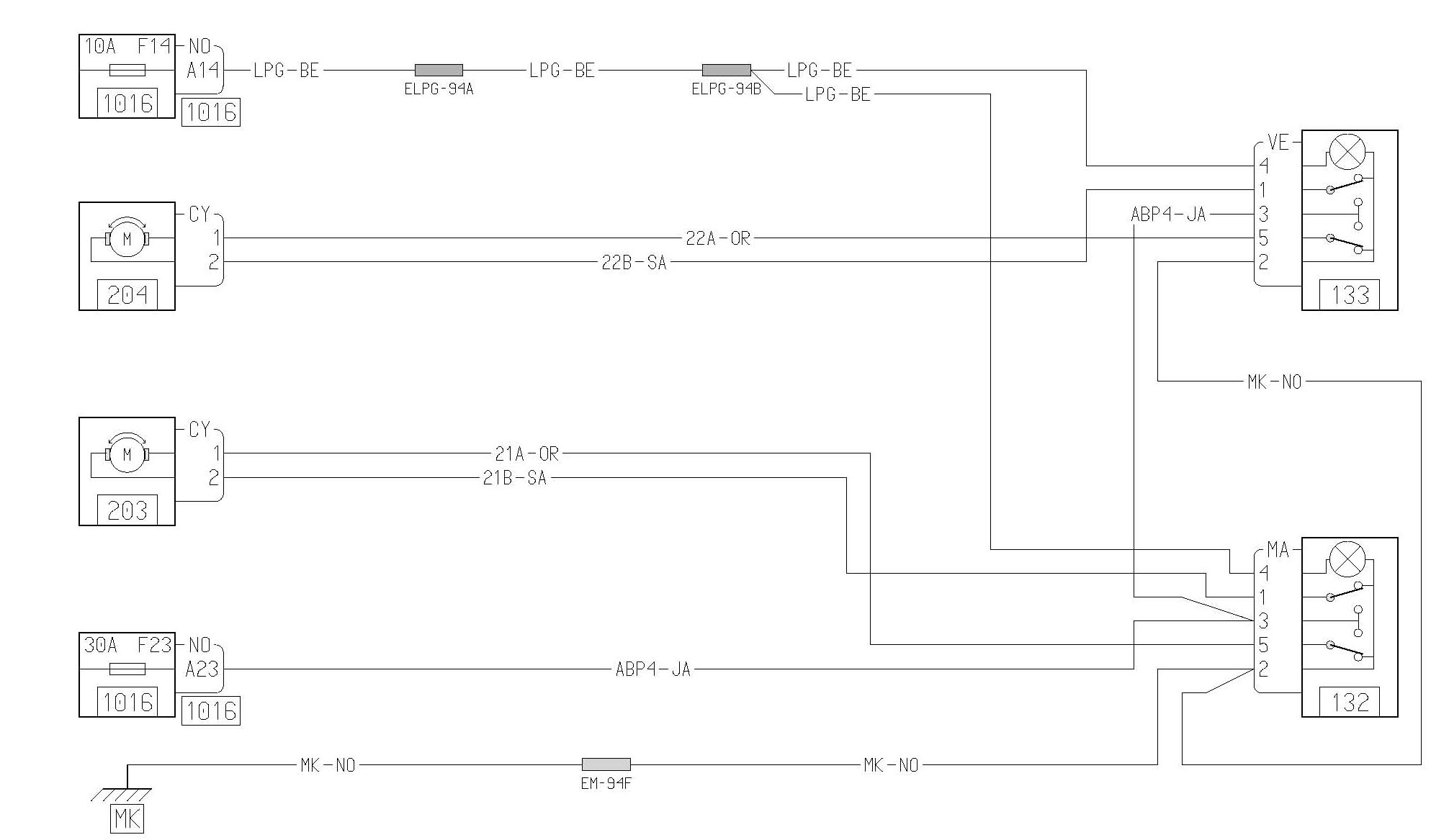

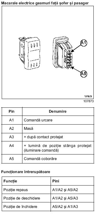

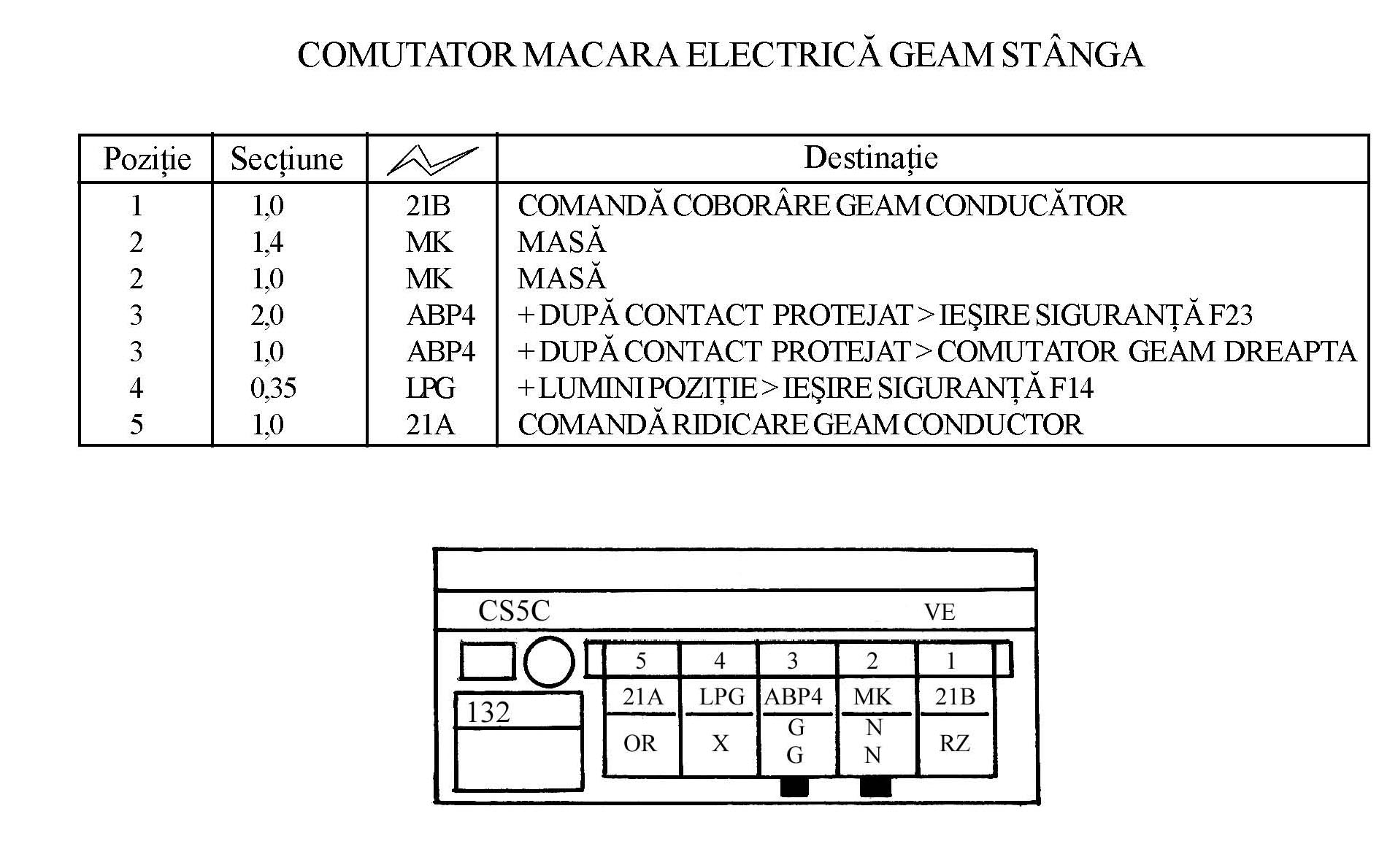

post-2919-1168472974_thumb.jpgpost-2919-1168473009_thumb.jpgpost-2919-1168473025_thumb.jpgCroco, ai aici schema pentru butoane.Sper sa-ti foloseasca.Un electrician auto cu siguranta va sti despre ce este vorba si daca nu stapanesti treaba asta te sfatuiesc sa apelezi la cineva care are habar.Eu iti doresc mult succes.
vad in schema totusi niste relee, care fac inversia +/- la urcare si coborare.

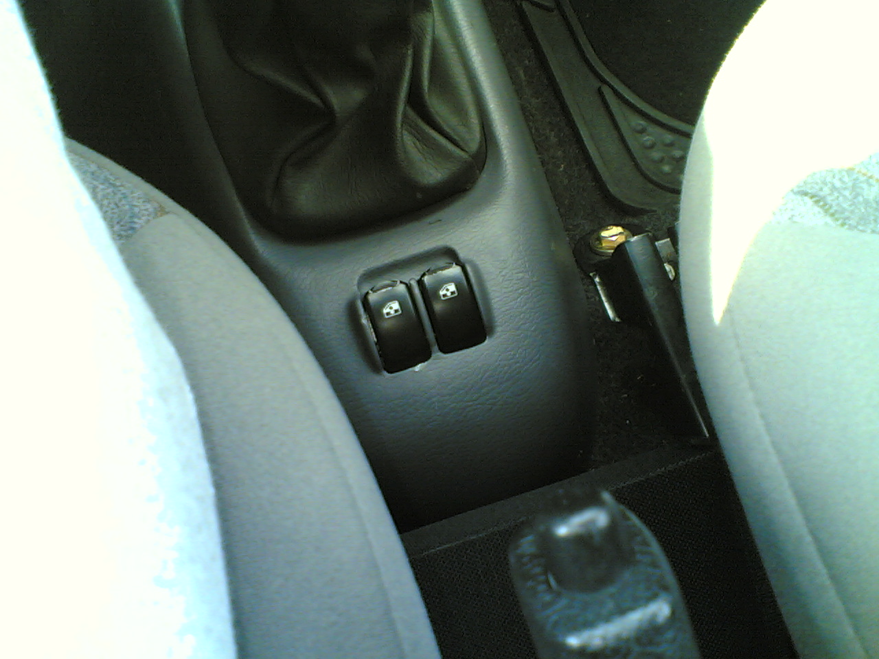

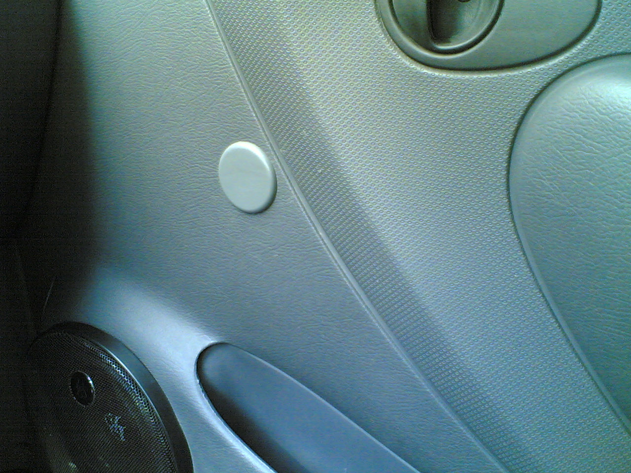

Am montat geamurile cumparata de la Tudor B. Merg bine, nu sunt foarte silentioase dar nici zgomotoase. Macaralele s-au potrivit la fix, am gasit si capacele sa astup gaura ramasa in usi, butoanele super bine cu exceptia iluminarii. Probabil sunt ledurile arse. Ramane sa rezolv cand o sa am chef si timp. Oricum pozitia acestora e mult mai bine gandita decat la cielo iar accesul mult mai facil :)
Investitie: 200 RON geamurile, plus 40 RON atentia celui care mi le-a montat. :) Multumit deplin :P
