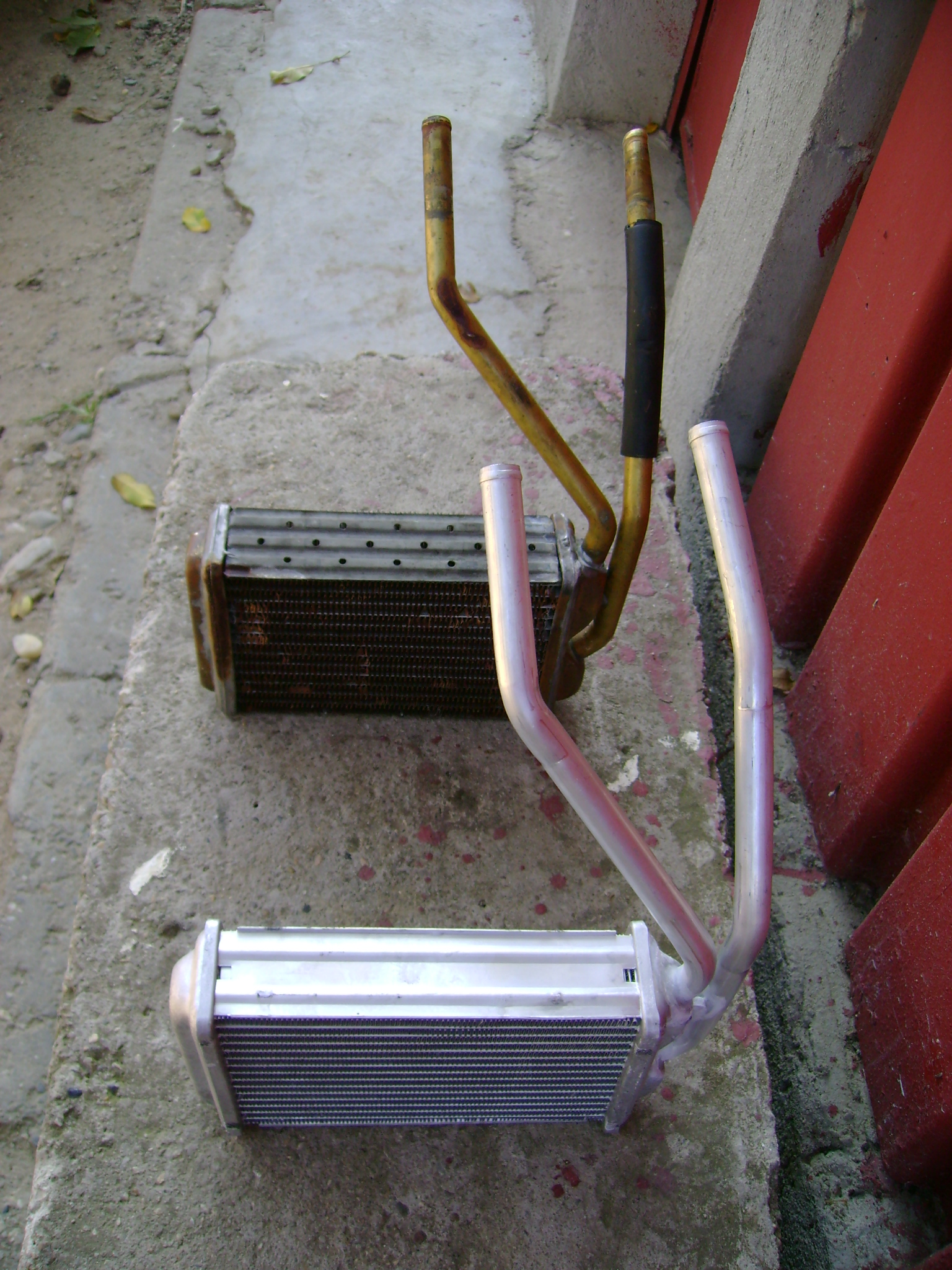

Inlocuirea Caloriferului Cielo

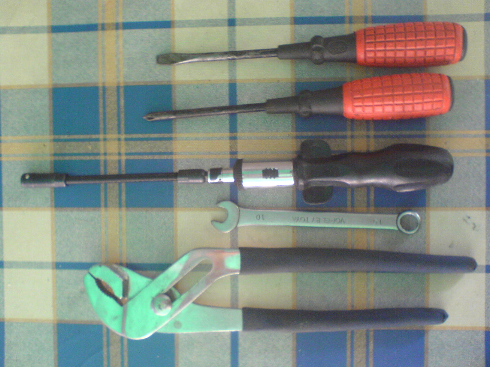

In principiu nu e foarte greu doar ca e nevoie de rabdare si e cam migalos.E necesar sa aveti la indemana o surubelnita cu racord flexibil cu tubulara de 8,o cheie de 10 pt suruburile suportului de bord,cel de sub scrumiera,o surubelnita cruce si un patent mai mare,gen mox sau crocodil.

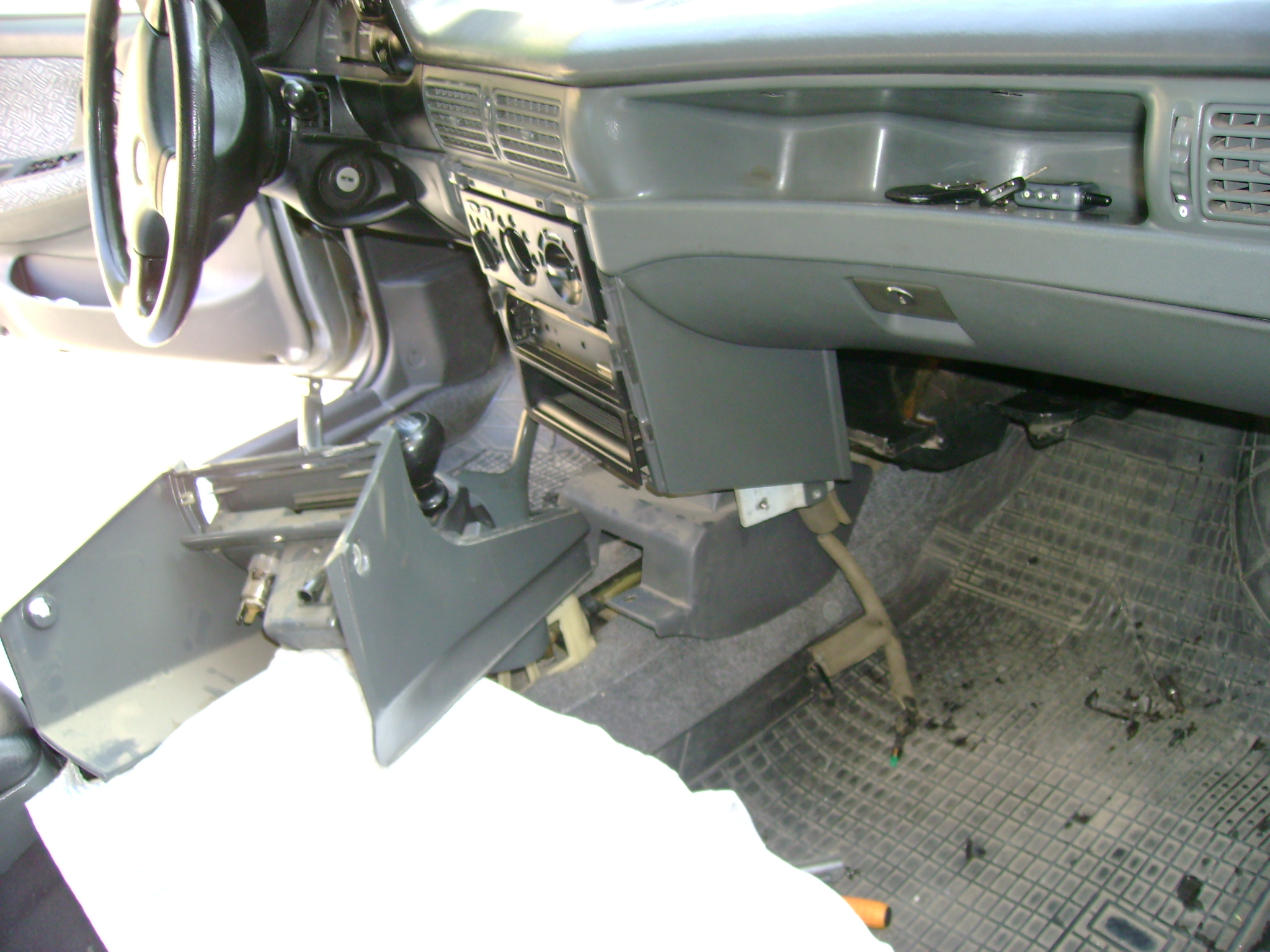

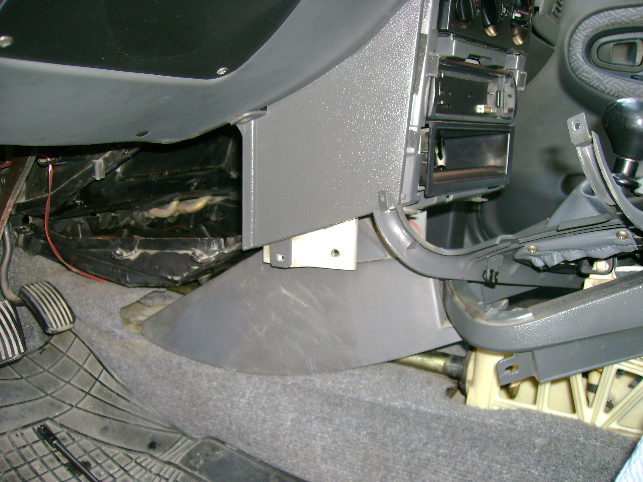

  • Aici demontati carcasa de plastic a schimbatorului,cea cu suportul de pahar a franei de mana.De asemenea demontati si scrumiera.Dupa asta veti gasi un placband in forma de U,prin care se prinde bordul de podea.Se demonteaza si acesta.Se scote si plasticul-reazam al tavitei caloriferului.In dreapta,la picioarele pasagerului,e o tava de plactic prinsa in 2 stifturi de plastic,se demonteaza si se scoate aceasta.Acum aveti nevoie de surubelnita flexibila cu tubulara de 8 si desfaceti toate suruburile tavitaei.Aveti grija ca are sus,bagi mana in dreptu cass-ului si gasiti 2 cleme de metal si le desfaceti.Acum o scoateti cu grija sa nu o spargeti,e cam incomod de scos din cauza tijei schimbatorului.

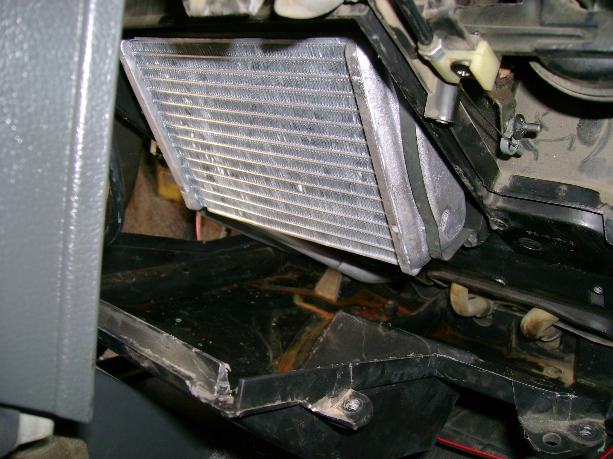

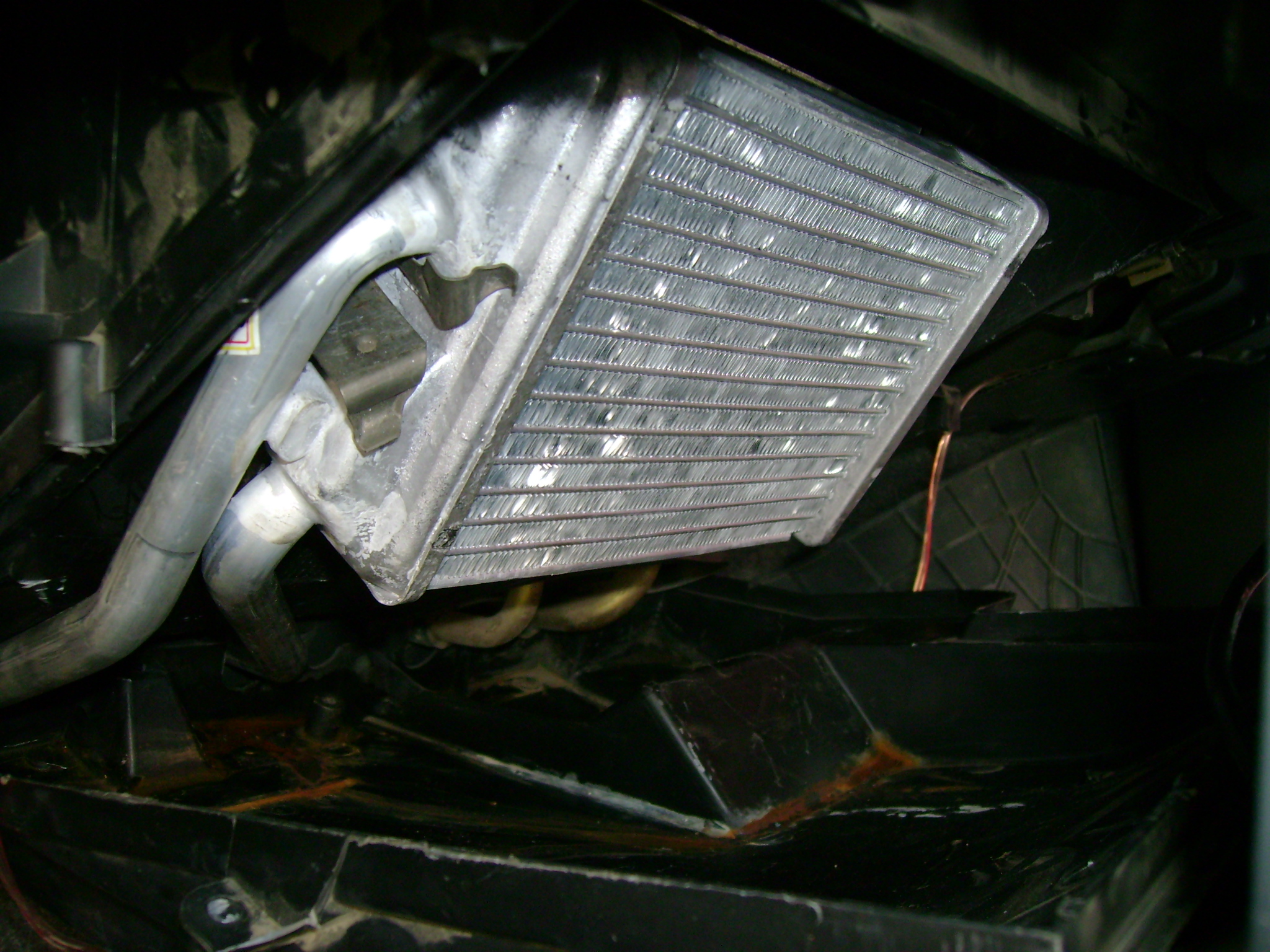

  • Acum ati gasit caloriferul.are 2 cleme;una in partea stanga,la cele 2 conducte.Se baga surubelnita intre ele si in capat exista un surub pe care trebuie sa il desfaceti.In partea dreapta exista un colier de metal ce tine caloriferul.Desfaceti cele 2 suruburi ale acestuia.Acum ar trebui sa iasa caloriferul.Pt montat se procedeaza la fel dar in ordine inversa.
