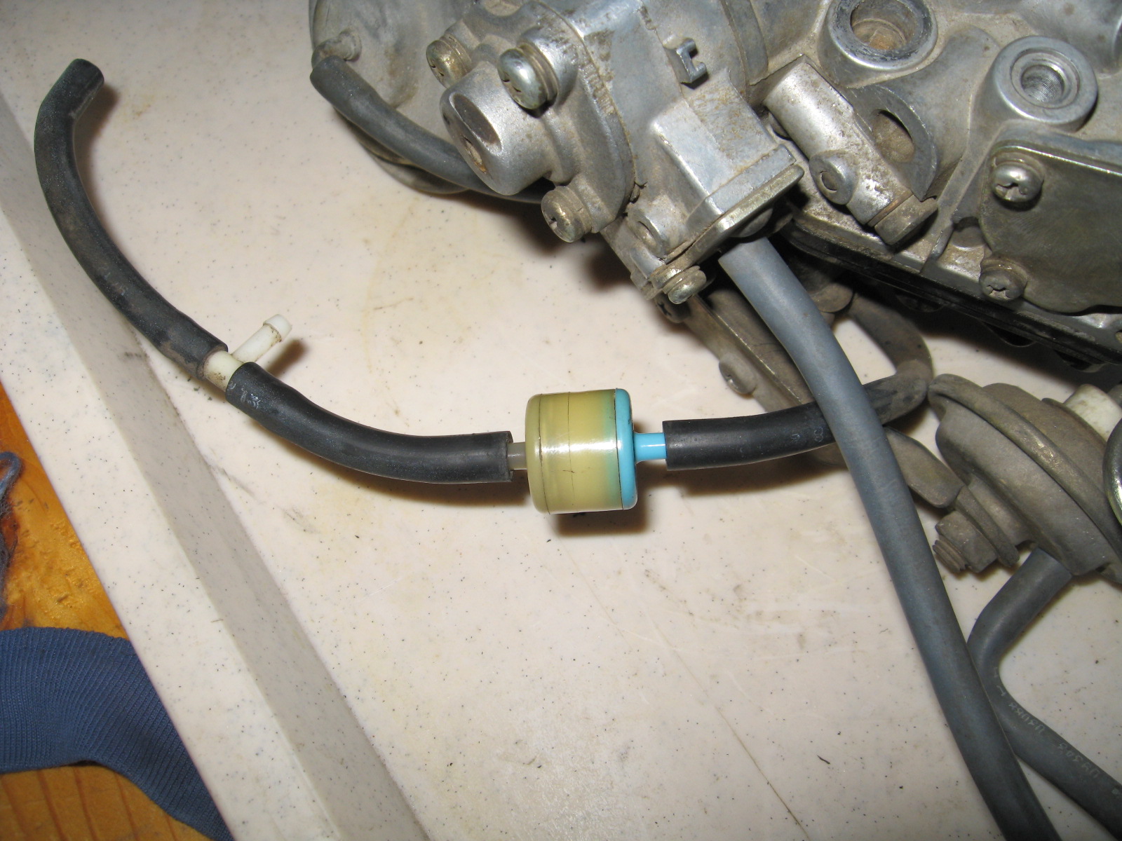

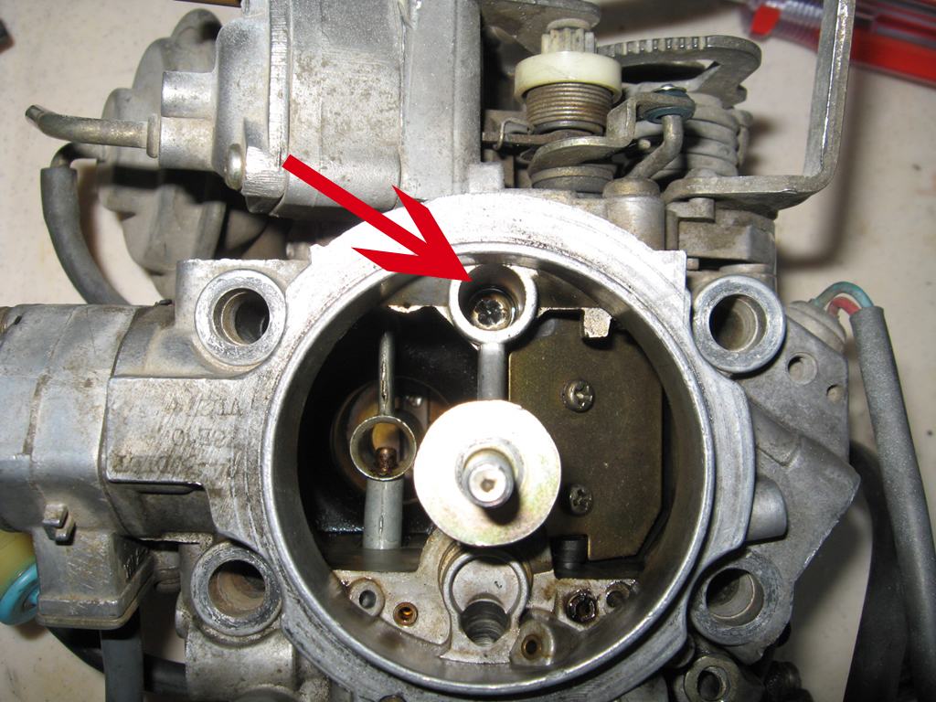

Salutare, Am si eu o mica nelamurire. Am scos carburatorul sa-l curat, si am observat ca filtrul asta mic (din poza atasata) pare infundat. Nu am reusit sub nici o forma sa suflu prin el. Poate ma insel eu, si defapt e facut sa mearga la presiune un pic mai mare decat pot eu sufla? Multumesc anticipat! .. si inca o chestiune Cum pot desface surubul din imagine? Am incercat sa-l degripez cu WD-40, dar fara success. Si l-am cam zapacit cu o surubelnita proasta .
