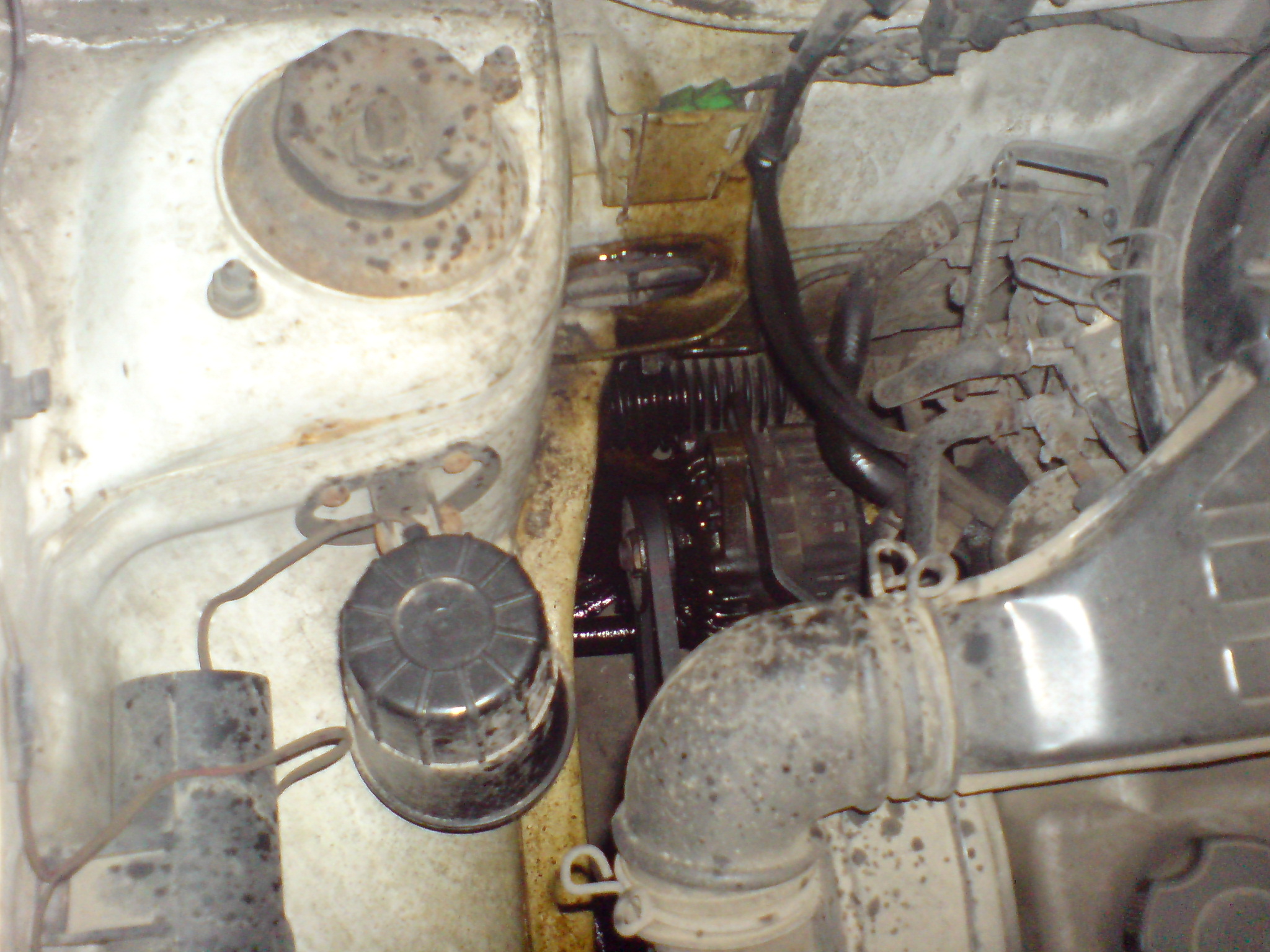

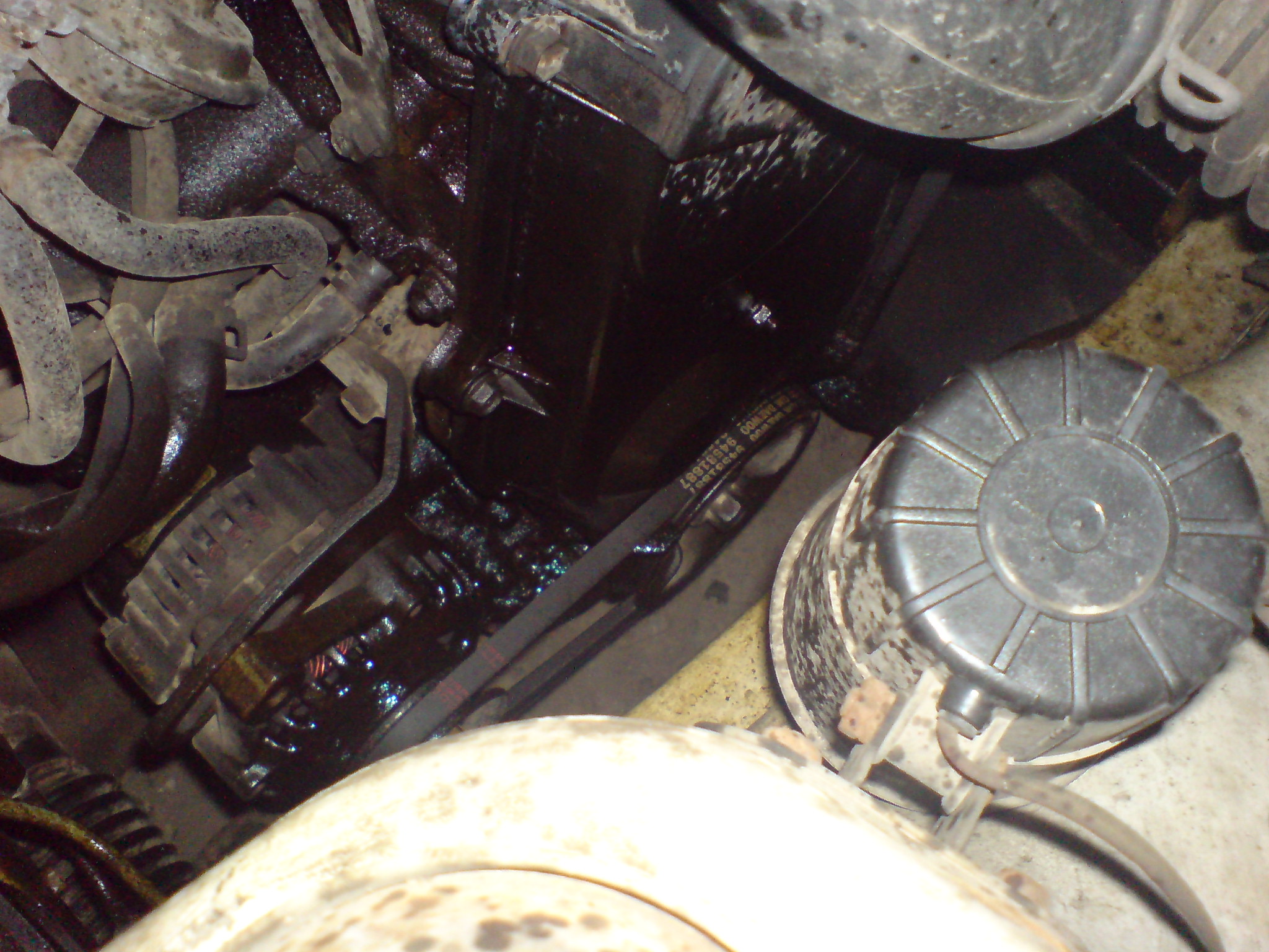

Masina a intrat azi in service. Se pare ca problema vine de la semering care trebuie schimbat. Multumesc pentru ajutor.
As vrea sa va cer ajutorul in urmatoarea problema: De 4 zile am observat o pata sub masina. De atunci in fiecare dimineata gasesc o pata sub ea. Din cate am vazut curge undeva in partea stanga, langa alternator. Am verificat filtrul si nu acolo este problema. Atasez niste poze sa vedeti exact cum sta situatia. Masinuta este un tico din 99, cu 130000 km pe bord. Precizez ca am cautat pe forum inainte sa deschid acest topic insa fara succes.
